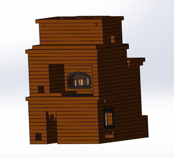

Начинаю делать проект каминопечь в одной комнате варочный настил на кухне размер 5 на 5 кирпичей у каждого своя дверка и подувало но при топке они объединены и кпд там и там более менее одинаковы Внутрянка одна на двоих есть леетний ход он же ход камина низ противоток верх колпак ( кто делал подобное????)

Сделал одному клиенту вот такой макет. Сия печь планировалась для установки в пансионате "Елочки" (Рязанская область) на высоком берегу Оки. Пансионат, видимо, продали под индивидуальную застройку. Хлебная камера и топливник "в одном флаконе". Но неожиданно клиент умер и проект так и остался не реализованным. Так и стоит в редакции журнала "Дом", пылится и постепенно рассыпается.
Странно, у меня был прямо, а на фото, почему-то уложен на бок.

Товарищи печники больше критики !!!!может что то изменю по ходу кладки.Поднял старые архивы нашел внутрянку скину для понимание чтоб понятнее было а чем прошу совета ( делаю по той же схеме и эту -мож кто видит косяки????)
ТОПКА ДЫМ УХОДИТ В КАНАЛЫ (18см) низ противоток

общий вид фасад !!! ЧТО планирую построить может есть какие мысли по модернизации каминопечи+шведка( мысль убрать противоток заменить на колпаки но нет больше места????дайте совет)

Виктор_А
Сообщения: 850
Регион: МО г.Серпухов
СообщениеДобавлено: Чт 22 Март 2012, 22:04 Ответить с цитатойВернуться к началу
Не очень соотношение опускного и подьёмного каналов. Тяга ухудшается, в режиме прогрева.Хотя бы 2 к 1, лучше3 к1 надо. Confused
