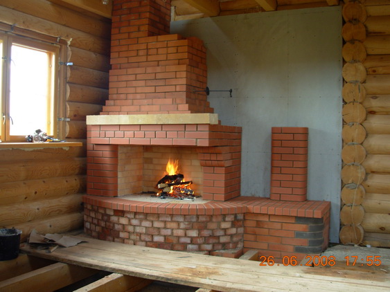

Делай прямую клинчатую перемычку но она опоры симметричной требует....
СообщениеДобавлено: Ср 4 Апрель 2012, 18:19 Ответить с цитатойВернуться к началу
Мне кажется там не угловая перемычка,а простая линейная.а ГВЛ или др вынесен угол так. Very Happy Да и правильнее.Если бы был реально такой угол кладки дым немного бы да и выкидывало,а тут белоснежно так.И сажа только на задней стенке.

Вполне возможно что тут обратный зуб сделан.Угловую если и делать то с подпором угла. Surprised

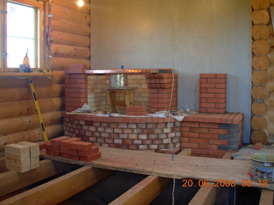

Прямоток, не работать не будет. Как перекрыть? Я рассуждал так:
1- не важно что будет металл или бетон, важно как вы учтёте разницу расширений.
2 - я взял швеллер 100мм, рама, само перекрытие в кирпич,т.е. кирпич защищает металл, с низу обвернул базальтом, закрыл медью.
Подробно фото не делал, в общем по данному вопросу см. ниже ну и здесь конечно же http://forum.stovemaster.ru/viewtopic.php?t=1970&start=0
 Размер файла:  94.88 КБ
 Просмотров:  880 раз(а)

Общий вид.
 Размер файла:  95.63 КБ
 Просмотров:  911 раз(а)

Сама рама. Заказчик дотошный, как Николай, периодически общаемся.
