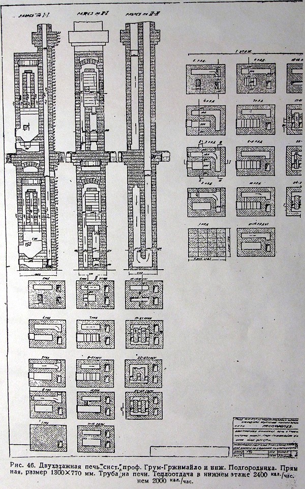

СообщениеДобавлено: Вс 8 Апрель 2012, 19:59 Ответить с цитатойВернуться к началу
Elm писал(а):
Недостаток колпаковых печей в преимущественно верхнем нагреве так и остался
а если попробовать устранить этот недостаток установкой насадки над топкой и расположением последней к боковой стенке печи, т.е. к наружной стенке
Двухэтажная печь Грум-Гржимайло и Подгородникова
 Размер файла:  283.78 КБ
 Просмотров:  1429 раз(а)
Elm
Сообщения: 1413
СообщениеДобавлено: Вс 8 Апрель 2012, 21:27 Ответить с цитатойВернуться к началу
Думаю что не поможет: все равно же остается двухметровый колпак.
В целом циркуляционный подход видится хорошей попыткой решить проблему колпаковой печи, только вот использование воздуха в роли теплоносителя непродуктивно - уж очень-то плотность маленькая. Вот если бы воду или "тепловые трубки"...

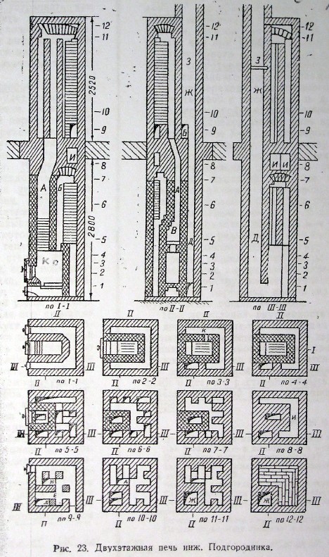

СообщениеДобавлено: Пн 9 Апрель 2012, 17:59 Ответить с цитатойВернуться к началу
давайте тогда без Грум-Гржимайло ...
Двухэтажная печь Подгородникова
 Размер файла:  181.72 КБ
 Просмотров:  1281 раз(а)
Elm
Сообщения: 1413
СообщениеДобавлено: Пн 9 Апрель 2012, 20:48 Ответить с цитатойВернуться к началу
Интересная идея расширения внутреннего пространства печи.
Только вот видится все ненадежным - если с трех сторон стенки "с охлаждением", а поток ДГ замедляется, то это верная "вакансия" для сажи.
ИМХО, печь чисто теоретическая...
СообщениеДобавлено: Вт 10 Апрель 2012, 10:38 Ответить с цитатойВернуться к началу
а сколько времени будет прогреваться такая печь, мне думается пока дойдёт до второго этажа газы уже остынут и значит дальше просто вернется дым обратно
Elm
Сообщения: 1413
СообщениеДобавлено: Вт 10 Апрель 2012, 13:19 Ответить с цитатойВернуться к началу
Гребенюк А.Н., в печи два хайла: одно, как видно по картинке, идет в первый колпак, второе - на второй этаж.
Оба этажа будут прогреваться практически равномерно (похоже так и планировалось).
Сообщения: 10147
СообщениеДобавлено: Вт 10 Апрель 2012, 14:21 Ответить с цитатойВернуться к началу
только в реальности лучше сделать люк и регулировать сечение подъемного канала второго этажа, прикрывая кирпичом
вполне возможно, что хватит одной регулировки на весь период отопления
СообщениеДобавлено: Вт 10 Апрель 2012, 15:07 Ответить с цитатойВернуться к началу
Да,регулировка каналов 1 и 2 этажа самое то будет . Confused Можно в любой момент менять степень нагрева этажей.Существует ли в жизни такая печь? Smile
