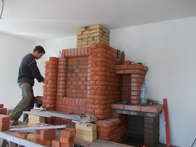

А что за кирпич такой синий весь из себя? - брусчатка что-ли
Добавлено:
Чт 26 Апрель 2012, 20:16
Кирпич использую 4 видов Лоде ретро красный и коричневый типа изъеден червями он есть на фото просто замылен и свет падает также радиусный колю сам прямой Лоде ну и шамот на топку .
Добавлено:
Пт 27 Апрель 2012, 19:02
Поднял немного колоны!!! Пришла мысль наложить вокруг дымосборника камнем талькохлоридом для отдачи тепла после протопки -слышал так делают но только в чугунных топках типа КЕДИ будет ли работать такая фишка с кирпичем особенно с шамотом ???

Elm
Сообщения: 1413
Добавлено:
Пт 27 Апрель 2012, 20:55
Мне кажется это лишнее: по сути будет дополнительное утепление, т.е. больше улетит, чем пройдет "наружу".
Добавлено:
Сб 28 Апрель 2012, 07:21
Талькохлорид здесь ничем не поможет,деньги на ветер.Блин такие колонны массивные,так и хочется сделать дымооборот
Сообщения: 5965
Добавлено:
Сб 28 Апрель 2012, 09:15
Вот эти "открытые камины теплоёмкие" топятся в двух режимах (2-ве ДЗ):
1-открытый камин;
2-ДГ опускаются до 3-го ряда, затем во второй ярус-колпак...
Все работают, поддымливания нет.
В режиме "аккумуляции тепла" расход дров увеличивается в 2,5-3 раза!!!
Только рассчёты - ничего лишнего...
УСПЕХОВ!!!

Ребят спасибо за коменты все учту в будущей конструкции .С КАМНЕМ повременю -каналы приципеально не делаю так как можно эксперементировать на этой конструкции ( каминопечь это другая история ) .Поспорил с прорабом на сколько можно обогреть камином площадь 30-35кв если вырубят свет поэтому вас и беспокую хочется знать возможные варианты .

Ну, кпд камина процентов двадцать, теплотворная способность дров известна, откуда получаем массу, что необходимо сжечь при разной температуре "за бортом".
А почему так? Просветите.
Сообщения: 5965
Добавлено:
Вс 29 Апрель 2012, 20:33
| Хоробор писал(а): |
А почему так? Просветите. |
В режиме открытого камина ДГ напрямую отправляются в ТД.
В режиме теплоаккумуляции, когда ДГ направляются вниз по дымоходам, расход воздуха остаётся прежним – как у камина с открытым порталом, соответственно и затраты топлива на нагрев стенок кипричных до температуры, свойственной для закрытых топок, увеличивается…

Добил облицовку камнем

Горит но немного дымит при открытой дверки то ли еще сырой ??? то ли сечения трубы не соответствует порталу ( труба 250 на120) не люблю подключатся к чужим к трубам
