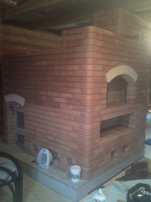

Граждане печники! Смастерил Русскую печку, и во время первой протопки на щеке вылезла ровненькая трещинка миллиметр толщиной. Утром, когда печь остыла, трещинка спряталась. На фотографии она подчеркнута. Причину не могу уразуметь. Помогайте!
С уважением, В.Б.

Внутренняя часть кладки сильнее разогревается, чем наружная.
Скорее всего у Вас огнеупорный раствор "жесткий" (или шов слишком тонкий)..не сжимался в каждом отдельнов шве...вот и рванулоSurprised в слабом месте.

Александр, наверно, ты прав. Первой мыслью было, что слишком резко затопил. Надо было постепенно Sad

Вадим Борисыч,всё будет хорошо работать,сушить медленно надо.

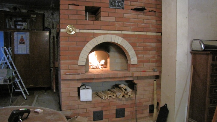

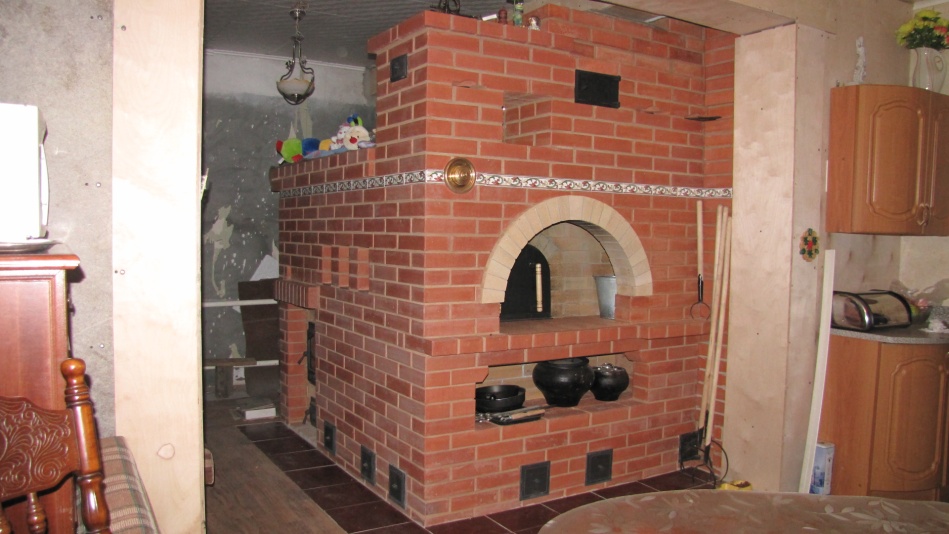

Вот такенная печечка получилась. Спасибо А.Бацулину, П.Круглову и всем мастерам за помощь. За 20 лет жизни на Камчатке первый раз с нетерпением жду зиму, чтобы почувствовать печку в работе.

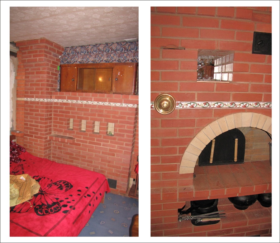

Спасибо Вадим Боирисыч от многодетного папаши , закончил

Привет, Иван! Пропустил сообщение... Ну шо тут скажешь, молодец! Поздравляю! Красота!

Красивая печка Razz Мне нравится. Как работает?
Вадим Борисыч
Сообщения: 340
Регион: Камчатка
СообщениеДобавлено: Сб 8 Декабрь 2012, 22:56 Ответить с цитатойВернуться к началу
Очень хорошо работает. Одна охапка в сутки... морозов, правда, пока не было.

Шура, взвесил, не поленился - достал весы, на которых жена взвешивается (она говорит, что они врут и показывают гараздо больше ее истинного веса Confused ), получилось 18 кг. Это максимально, сколько в топку влезет. Ну, если попрыгать - 20 Smile
Когда ночью -5-10 при одноразовой топке таким кол-вом дров, в доме 22-23.
Холодней в этом году не было пока.
С уважением, В.Б.
