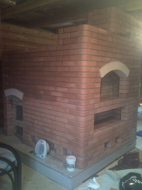

Граждане печники! Смастерил Русскую печку, и во время первой протопки на щеке вылезла ровненькая трещинка миллиметр толщиной. Утром, когда печь остыла, трещинка спряталась. На фотографии она подчеркнута. Причину не могу уразуметь. Помогайте!

Внутренняя часть кладки сильнее разогревается, чем наружная.
Скорее всего у Вас огнеупорный раствор "жесткий" (или шов слишком тонкий)..не сжимался в каждом отдельнов шве...вот и рванулоSurprised в слабом месте.

Александр, наверно, ты прав. Первой мыслью было, что слишком резко затопил. Надо было постепенно Sad

Вадим Борисыч,всё будет хорошо работать,сушить медленно надо.

Вот такенная печечка получилась. Спасибо А.Бацулину, П.Круглову и всем мастерам за помощь. За 20 лет жизни на Камчатке первый раз с нетерпением жду зиму, чтобы почувствовать печку в работе.
