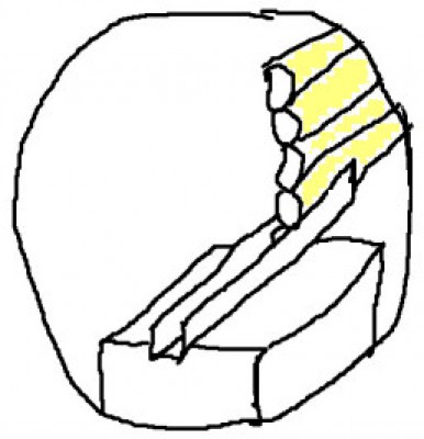

Подскажите как можно сделать теплоизоляцию нижнего бревна от печи, которая будет над ним, не завышая особо 1 ряд печи. Или вообще что можно сделать в данной ситуации. Фото-

Проблема в том, что под пятой стеной сруба пятистенка нет ленты фундамента, а только фундамент под печь, поэтому вырезать проем в стене под печь прямо до фундамента печи нельзя. я хотел узнать, можно ли оставить, обтесать нижнее бревно и поставить печь над ним. Схемка http://files.mail.ru/9EXNBA

СообщениеДобавлено: Вт 26 Июнь 2012, 17:54 Ответить с цитатойВернуться к началу
В таком случае, стену лучше поддомкратить и подсунуть под неё швеллер 160-200, а затем выпилить проём до фундамента. Самое нижнее бревно выпилить предварительно...

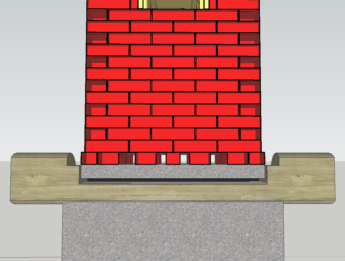

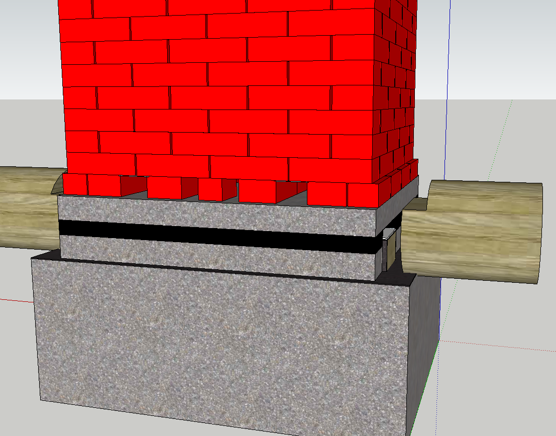

СообщениеДобавлено: Вт 12 Март 2013, 20:34 Ответить с цитатойВернуться к началу
Думаю сделать шанцы и обложить так, как на рисунках. Что скажете?

Сообщения: 6040
СообщениеДобавлено: Вт 12 Март 2013, 20:52 Ответить с цитатойВернуться к началу
С шанцами, естественно, не будет и намёка на перегрев балки!
