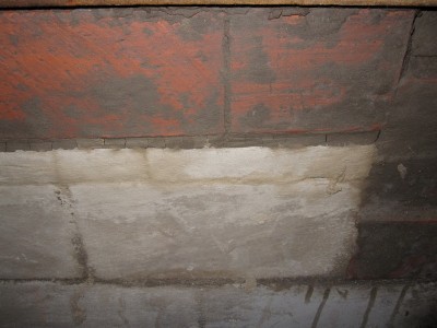

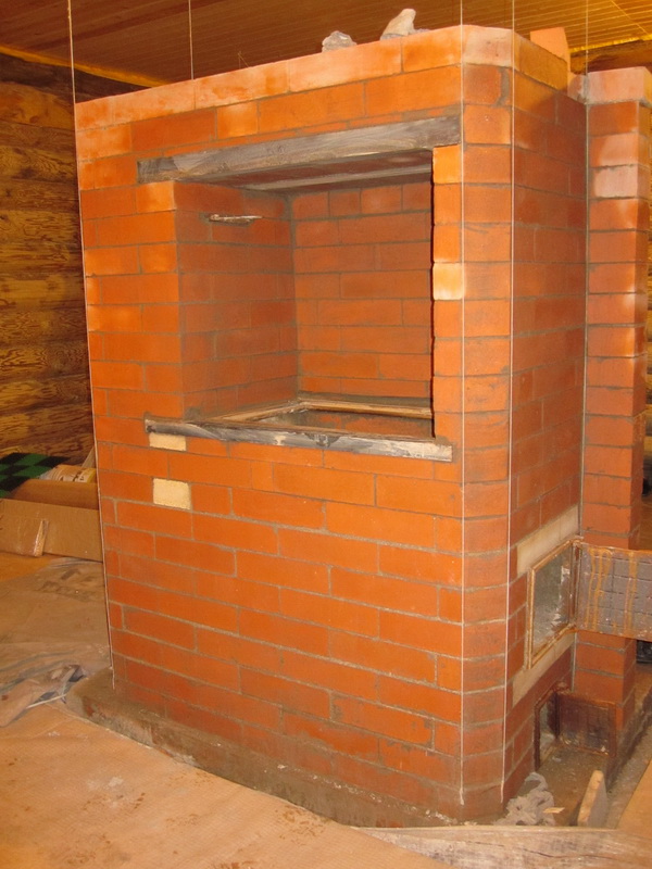

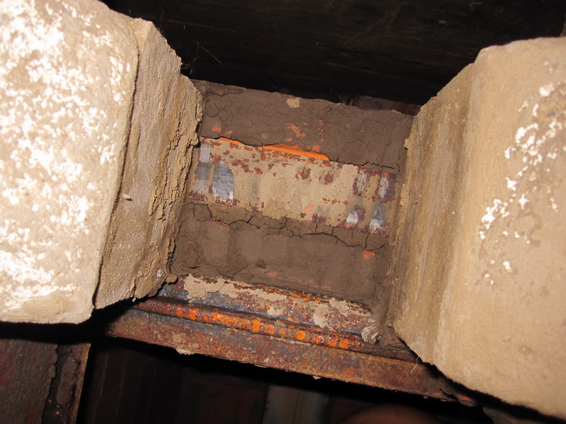

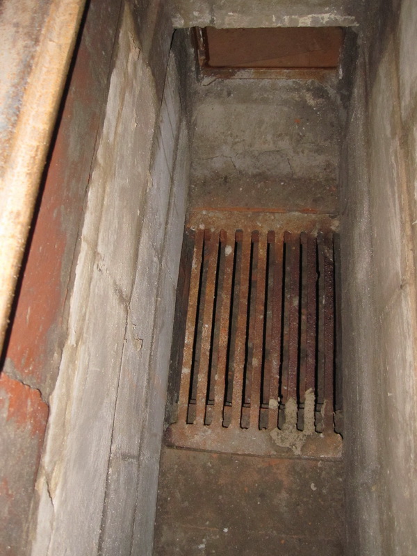

Вечер Добрый!

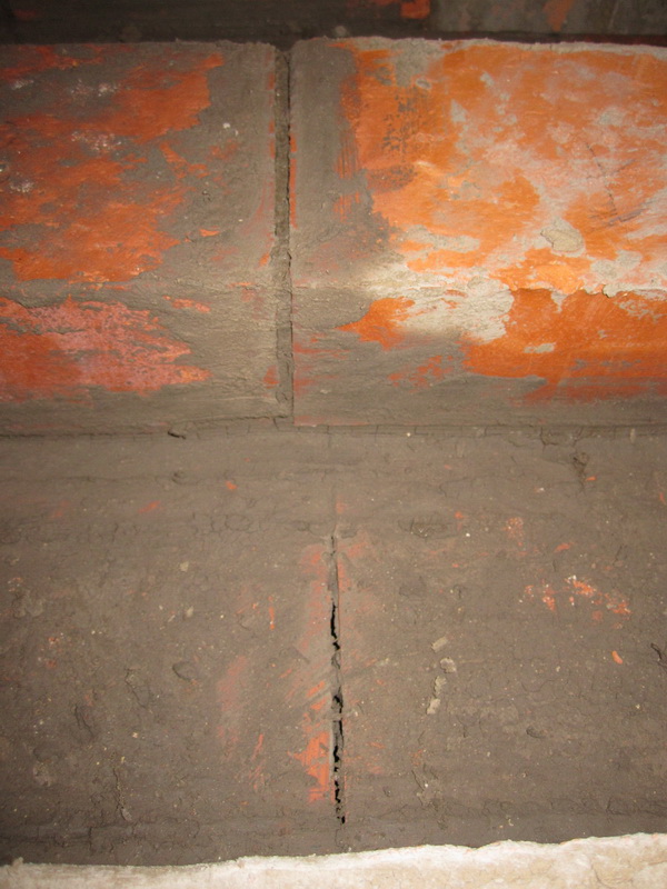

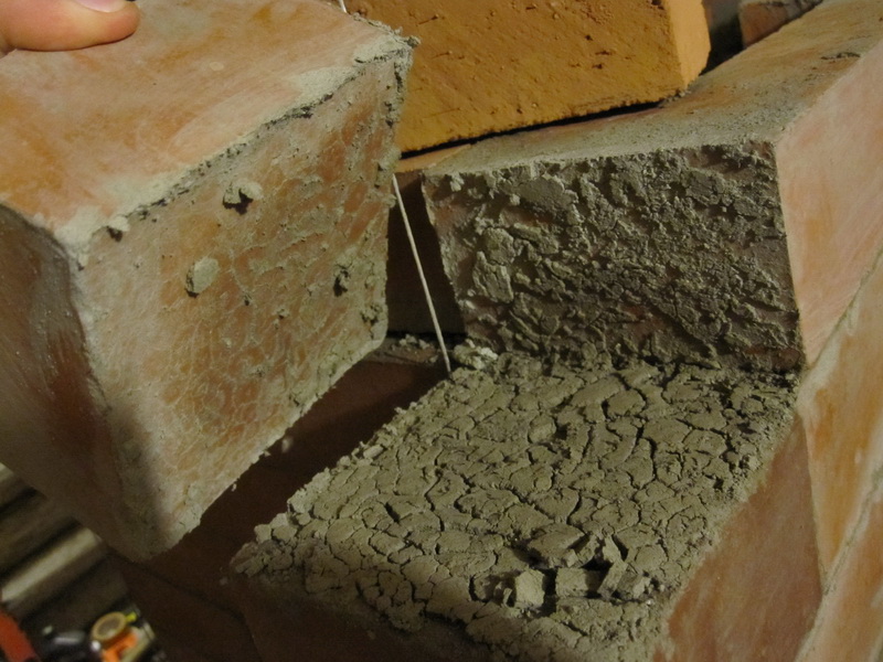

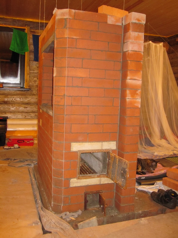

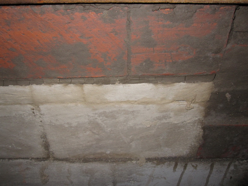

Доверил сложить печь соседу, поскольку вариантов особо других не было, нашел порядовку, купил смесь (как выяснилось не совсем ту...) мертель шамотный новомосковского завода, но так как на сайте где взял порядовку опечатка. то вместо 500 кг купили 50, мой печник конечно ничего не сказал когда покупали), но не суть... в общем хватило её аккурат чтобы закончить топку... почти... получилось крепко, надежно ( с виду по крайней мере), а вот дальше была куплена смесь для кладки печей из подольска и дальнейшие рядов 10 были положены на ней, когда я приехал и увидел то что вышло, меня сей вид не порадоавл, все швы где не были затерты были потрескавшиеся, причем весьма сильно, я недолго думая снял верхний кирпичик и увидел там растрескавшуюся как пустыня сахара по всему шву смесь, которая еще даже высохнуть не успела... подождав несколько дней, ожидая пока она усохнет я слегка стукнул рукой по верхнему кирпичику, а он так же легко слетел со своего места и картина под ним была такая же... в общем причина не понятна... все мешалось по рецептуре на мешке, цемент добавлялся, перепад температур день ночь был, но без морозов...
Вопрос: шо за фигня?? то что сложено на мертеле шамотном нареканий не вызывает, то что на подольском крошится в пыль, усыхает и нифига не держит, може я чего не понимаю, он там спечься должен или еще чего?? pardon и вопрос еще: можно ли класть всю печку на шамотном мертеле, в составе отличие только в шамотной крошке в нем, или же будут проблемы? просто низ печки положен на нем, и где шамотный кирпич и где обычный красный... но он крепкий и не выкрашивается, а остальное как на штукатурке Sad
Прошу прощения за долгую эпопею pardon
Заранее благодарен за совет! Smile
прилагаю фотки сего действа
трещинки

топка из шамота
 Размер файла:  178.66 КБ
 Просмотров:  930 раз(а)
сама печь
 Размер файла:  164.68 КБ
 Просмотров:  899 раз(а)

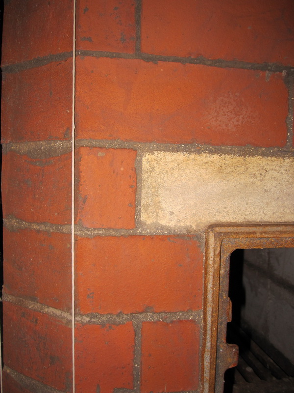

как добавить несколько фоток сразу? unknw
стык шамота с красным
 Размер файла:  161 КБ
 Просмотров:  878 раз(а)
там где затерто вроде и не видать, а где нет вот так
 Размер файла:  161.8 КБ
 Просмотров:  932 раз(а)
 Размер файла:  160 КБ
 Просмотров:  903 раз(а)

Если вы уверены, что проблема в смеси, поменяйте печника. А какими смесями стоит пользоваться на форуме есть даже в текущем разделе. Вы ведь в московском регионе. Вам доступны любые материалы. То, на что положен кирпич, не смесь для кладки печи. Глинопесчанная смесь ваше все, никакого цемента. Металлические детали должны быть проложены уплотнителем и ни в коем случае не упираться в кладку иначе трещины неизбежны.

Там только глина. А печник ваш не додумался добавить песочку в нужной пропорции. Вот и растрескивается на одной глине без наполнителя.

дык это она и была, что на фото глина... а первая часть на мертеле шамотном сложена, так там шамотная крошка в качестве наполнителя и идёт, поэтому он получился крепкий как и положено...
