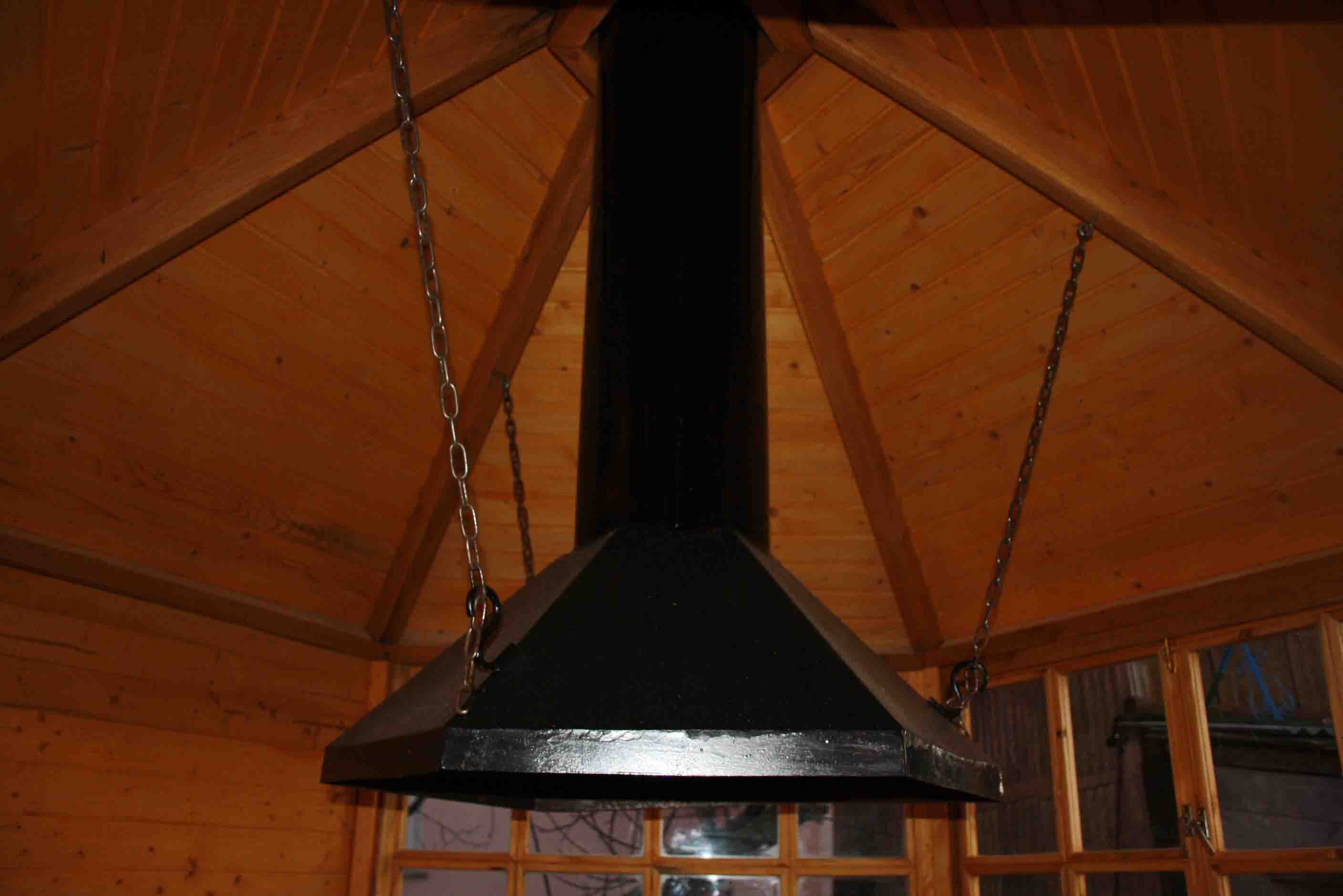

Вот изготовил беседку с очагом. Мой профиль- дерево, за очаг взялся чтобы не потерять заказ . Понимаю что был не прав. Теперь стала проблема с дымом. Когда дрова горят сухие то тяга такая что ух! А когда перегорает всё и тлеет или дрова сыроватые, то дым заходит во внутрь.И сидеть не открывая окна и двери долго не возможно .
Сама конструкция :
- очаг из огнеупорного кирпича обложен камнем ,высота 80 см диаметр внутри 50см.
- диаметр самого мангала (диск от ГАЗона) 56 см
- расстояние от мангала до низа вытяжки 65 см
- диаметр вытяжки 80 см
- высота конуса 30 см
- диам трубы 30 см
- длина трубы около 2,7м снаружи- 1,5(уже добавил 1м, стало лучьше , но не оч).
Подскажите пожалуйста что нибудь чтобы тягу улучшить .
мои варианты : поставить дефлектор,
добавить конус ( шире и ниже )
вентилятор в трубу .
Заранее благодарен .

Дымосборник- конус поострее. И желательно опустить.
СообщениеДобавлено: Пт 23 Ноябрь 2012, 19:47 Ответить с цитатойВернуться к началу
Фотку дымосборника изнутри выложи... Sad
Может ДЗ отвалился... Shocked

фото ща не могу сделать, но там ничего внутри нет пустой конус и труба . А что такое д3 ?
СообщениеДобавлено: Пт 23 Ноябрь 2012, 20:34 Ответить с цитатойВернуться к началу
http://images.yandex.ru/yandsearch?p=1&text=%D0%B4%D1%8B%D0%BC%D0%BE%D0%B2%D0%BE%D0%B9%20%D0%B7%D1%83%D0%B1%20%D0%BE%D1%82%D0%BA%D1%80%D1%8B%D1%82%D1%8B%D0%B9%20%D0%BA%D0%B0%D0%BC%D0%B8%D0%BD&noreask=1&img_url=www.vash-kaminchik.ru%2Fimages%2F17.jpg&pos=37&rpt=simage&lr=11

спасибо, я об этом не знал . теперь нужно рассчитать зуб, но наверное всё равно увеличить дымосборник.

Вот ещё у Семёна Миркиса.http://mirkis.sitecity.ru/ltext_2101194552.phtml?p_ident=ltext_2101194552.p_1403011625 и на на форум-хаусеhttp://www.forumhouse.ru/threads/25862/
