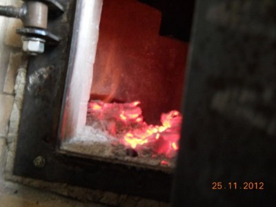

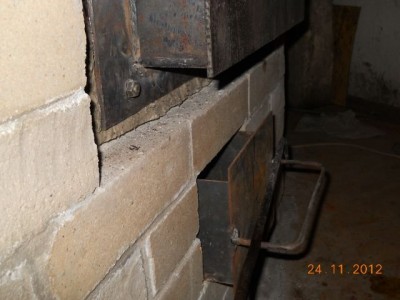

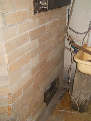

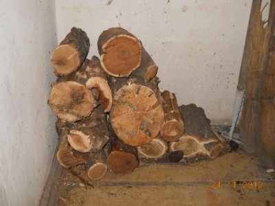

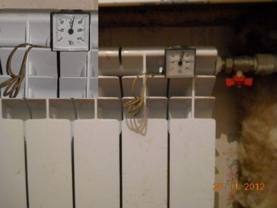

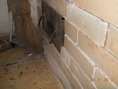

Пн 26 Ноябрь 2012, 22:50
| Шура писал(а): |
| Геннадий Москва писал(а): |
| ...В сибири мужичек сделал Стропуву из обычной 200 литровой бочки. Отапливает гараж и доволен. Там на фотках правдо все сажей заростало. Но тож бочка, не жалко. |
Вот и у blago такой же тип(принцип) горения как в той сибирской бочке("бубафоне"), только в определённой степени более лучше. Но смысл тот же, гетерогенное(диффузное) пламя с подачей вторички.
Нужная температура, развивается только в максимальном режиме, но чтобы этот режим достичь, нужно хорошенько разогреть систему(камеру дожига), а она у него довольно массивная и объёмная.
В пиролизной печи, другой принцип, там пирогаз и воздух смешиваются в узком канале горелки, а в камере сгорания(именно сгорания а не дожига, как у blago) горит прозрачный оранжево-голубой факел(гомогенное пламя, как в кухонной газовой плите). Воздух отмеряется очень точно, и подаётся, как правило, только в горелку, а у blago, воздух подаётся в виде первички и вторички, т.е. вторичка подаётся к уже горящему диффузному факелу. При такой схеме, довольно большой избыток воздуха, поэтому много времени и энергии нужно потратить на разогрев камеры дожига(до температуры не менее700-800*С), чтобы диффузный факел начал гомогенизироваться. Но опять же, при снижении мощности, процесс снова вернётся к диффузному горению.
Я уже замечал, что такая схема сжигания дров, мало подходит для бытового использования, скорее для каких то котельных, с непрерывным постоянным циклом и т.п. |
Печь пиролизная, в этом нет сомнения. Нужная температура обеспечивается и в режиме поддержки горения. Подтверждение тому факел дожига пирогазов в 3 часа ночи, (см. фото.)
Прозрачный оранжево-голубой факел, признак недожега. Самое качественное сжигание пирогазов при соломенном цвете факела.(см.фото)
Избытка воздуха нет. Воздух всасывается естественной тягой через узкие щели зольных ящиков,( см. фото.). Процесс дожига пирогазов осуществляется при минимальной мощности. Прерывания факела нет. Факт тому, температура теплоносителя в радиаторах отопления (см.фото)
И в заключении, вот такое количество топлива было сожжено за ночь. При этом, печь к утру была горячей. Не было необходимости вновь растапливать печь, расходуя излишнее количество дров.
Материалы фото, при работе печи в эти выходные.

| blago писал(а): |
Печь пиролизная, в этом нет сомнения. Нужная температура обеспечивается и в режиме поддержки горения. Подтверждение тому факел дожига пирогазов в 3 часа ночи, (см. фото.) |
Это всего лишь Ваши грёзы, по фото, никакого пиролиза не наблюдается...
| blago писал(а): |
| Прозрачный оранжево-голубой факел, признак недожега. Самое качественное сжигание пирогазов при соломенном цвете факела.(см.фото) |
Не смешите, соломенный цвет, признак диффузного горения т.е. НЕ ПИРОЛИЗНОГО!
| blago писал(а): |
| Избытка воздуха нет. Воздух всасывается естественной тягой через узкие щели зольных ящиков,( см. фото.). Процесс дожига пирогазов осуществляется при минимальной мощности. Прерывания факела нет. Факт тому, температура теплоносителя в радиаторах отопления (см.фото) |
Диффузное горение прекращается при отсутствии избытка...
| blago писал(а): |
Материалы фото, при работе печи в эти выходные. |
Всё остальное, ничем не лучше чем у обычной кирпичной печи...

Я и есть тот обладатель этой печи.
Зарегистрировался тут потому, что уже нескольких форумах прочитал домыслы, сплетни, а иногда и откровенный бред про взрывы и полное разрушение жилого дома, скоропостижные роды у наших собак от угара газами, срочные работы по эвакуации и прочие "непонятные моменты".
Что бы разговор был от первого лица - готов ответить на любые вопросы.
Эксплуатируем ее с 03.11.2012.
Ставили разные эксперименты в процессе познавания работы печи. Все результаты выкладывал на украинском форуме.
Краткое резюме:
По сравнению с отоплением в окружающих нас домах наша печь в несколько раз их уделала:
1. При работе только от топочной камеры (режим "самая обычная печь") расход дров в 2 раза меньше, чем у соседей. (печь-груба, площадь отопления в 2 раза меньше).
2. При работе от бункеров (назовем его пиролиз) печь 6 часов держит +90 в батареях без нашего участия.
3. Количество дров "на ночь" blago выкладывал выше.
4. В 3 часа ночи из бункера тянется огонек. Длина пути, который ему нужно пройти от бункера с дровами = 230 мм (толщина перестенка, длина проема). Простое полено так не горит! В бункерах вообще ничего не горит явным образом. На фото горит газ - у него есть специфический запах.
5. В рабочем режиме горит мощнее. Вокруг печи неприлично жарко. Собираемся термоизолировать наружные поверхности.
Пока все. Не собирайте слухи и сплетни - спросите у владельца...

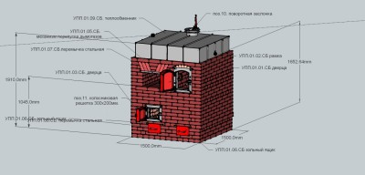

Вт 16 Июль 2013, 21:01
В научном понимании симбиоз — это любая форма взаимодействия между организмами разных видов, в том числе паразитизм.
В моем понимании, это наложение опыта наших предков на практическое русло передовых методов печестроения. Не нужно воспринимать это слово в прямом смысле. Это обобщающее понятие.
Конструкция этой печи примерно такая, как на рисунке.
_________________ Конструктивные решения по котлам и печам BLAGO. +79177171909
