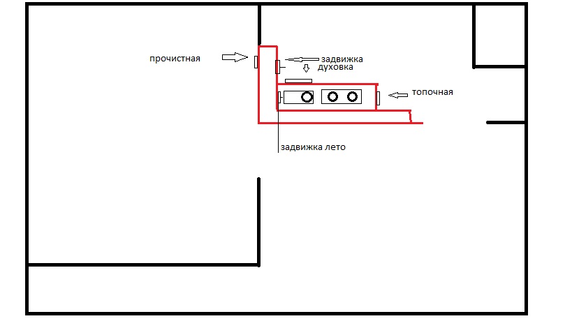

вот план дома, размеры позже, да нужны ли они?Ведь будем однозначно ломать.Хотелось бы такого плана печь с длинной варочной поверхностью и духовкой.
православный
вот примерно печка в доме, хотелось бы похожий рабочий проект с порядовкой.печь на слом.

СообщениеДобавлено: Вт 8 Январь 2013, 18:58 Ответить с цитатойВернуться к началу
Так плнятьней. У тебя Г-образный щиток. Чуть выше настила должно быть ище 2 как минимум сажетруски. Попробуй сразу под задвижкой с права которая./ ты пишеш лето./ на уровне настила сбей штукатурку и окуратно по шву пилкойпо дереву.,выпели кирпич.Если у тебя вертикальные каналы ,то в лево долженупереться в перемычку ,за ней должна быть вторая сажетруска. Если у тебя горизонтальные то рукой в верх нащупал перекрытие над ним вырезай кирпич и чисть сажу.

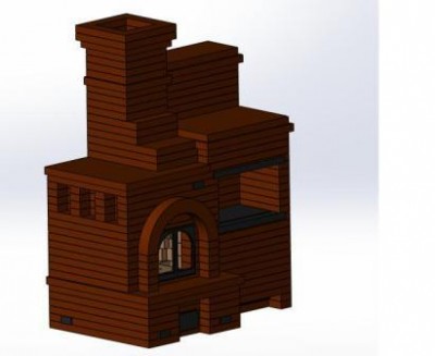

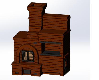

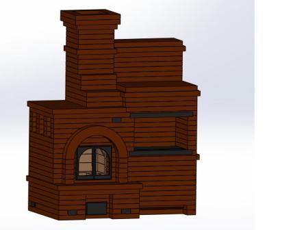

В этом размере фундамента возможна и другая печь Very Happy , да только кто её выкладывать будет? Подобный же мастер?
Вот пример индивидуального проектирования:
 Размер файла:  12.78 КБ
 Просмотров:  774 раз(а)
 Размер файла:  14.77 КБ
 Просмотров:  783 раз(а)
 Размер файла:  14.51 КБ
 Просмотров:  765 раз(а)
 Размер файла:  13.5 КБ

Это лишь пример проектирования с учётом пожеланий хозяев дома.
А размер, чтобы Вас успокоить, сей печки - 200х125 см Very Happy

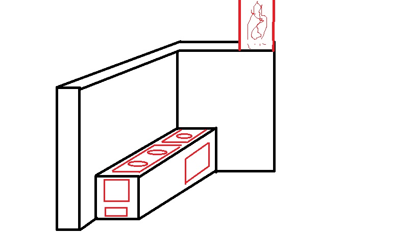

вот чет похожее
православный
 Размер файла:  39.58 КБ
СообщениеДобавлено: Вт 8 Январь 2013, 22:14 Ответить с цитатойВернуться к началу
Smile размерчики поставьте, пожалуйста! Very Happy

СообщениеДобавлено: Вт 8 Январь 2013, 22:28 Ответить с цитатойВернуться к началу
Да с радостью бы, но тесть не в зоне действия, только когда дозвонюсь сразу выложу размеры. Сама варочная поверхность одна цельная плита а вторая до половины второго кругляка, ширина незнаю там зазор в см 15-20 от плиты до стены.Высота потолков 2,10-20.Печь под потолок на ребро сложена.Вот чем пока обладаю, а так на схеме примерное соотношение. Very Happy

СообщениеДобавлено: Ср 9 Январь 2013, 17:33 Ответить с цитатойВернуться к началу
Иван-не обозначил задвижки. С права З,Л,Х,он а на духовку. С лева задвижка Грубки. ,тобиш Отопительного Щитка. Обычная 5и. каналка. Под духовкой должна быть Сажетруска-открой и хорошо протопи газетой , прогрей трубу и должно все получится. Удачи.
