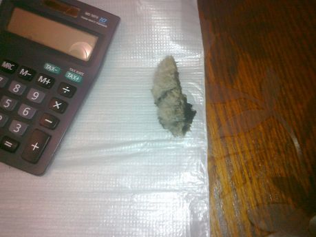

Не, я не против. Мне хочется разобраться...
В нижнем ярусе не тот градус. Вот через зольную дверку выковырял кусочек. Он даже мягкости не потерял. Мне сдается, что баз.картон, кроме как на открытом огне, в других местах не выгорит... ну, может в футеровке низа топки только. А.Бацулин говорил, что в теплушках в районе, где вход в нижний ярус из горнила, бывает красный кирпич трещит иногда от перегрева.
Печка... чего уж проще, казалось бы? А сколько загадок, мать ее!

Сообщения: 10079
Добавлено:
Вт 22 Январь 2013, 10:15
![Ответить с цитатой Ответить с цитатой](templates/fisubgrey/images/lang_english/icon_quote.gif) ![Вернуться к началу Вернуться к началу](templates/fisubgrey/images/icon_up.gif) |
если вы его там поставили, то пусть и стоит себе
хотя чаще низ забивают раствором
от картона больше пользы, чем вреда
не дает остывать печи через наиболее холодные слои воздуха
а зеркало печи увеличивает конвекцию вдоль стены
тепло кондуктивно по кирпичу все одно опустится
конструктивно можно подвесить внутренний контур с пятого ряда, например
на выступах из наружной кладки
или установить на подпорки в реж от дна нижнего канала
можно ... но вы этого не знали и сделали, как для начинающего
то же неплохо
*в доме со своей новой печью небось босиком ходите ..
