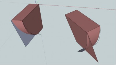

Подскажите пожалуйста, как сделать клиновый кирпич с радиусной кромкой (для арки)?
Сначала беру кирпич (это группа), захожу в его редактирование, рисую линии сверху вниз на клин, выдавливаю боковые - получается клин для арки.
Поворачиваю кирпич к себе длинной стороной, рисую дугой закругление.
А дальше начинается проблема , ни ведением, ни выдавливанием не могу добиться результата

Mimit, задача эта решается просто.
Ещё одно преимущество Скетча заключается в том, что одну задачу можно решить разными способами.
Работаю в бесплатной версии Скетча, а в ней Инструменты для работы со сплошными объектами не доступны. Ну и ладно, не велика беда )) В этом деле нам помогут плагины.

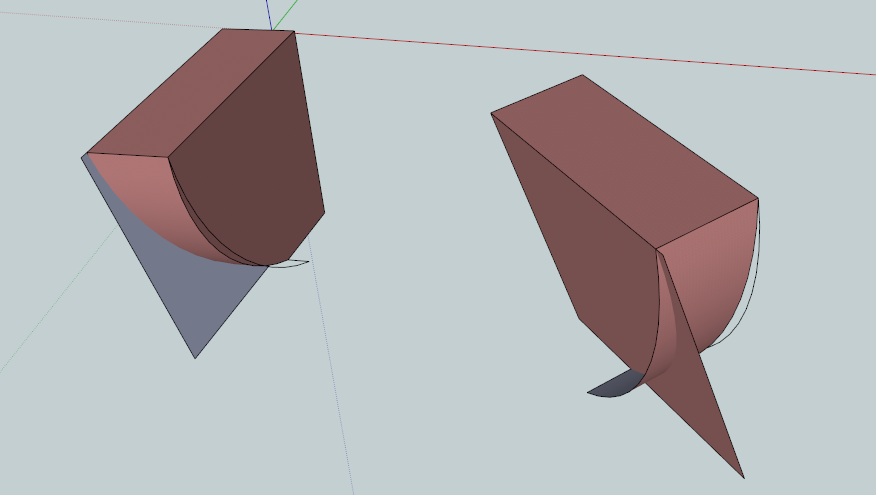

Рассмотрим самый простой способ построения клинового закруглённого кирпича.
Для этого нам понадобятся дополнительные инструменты. Взять их какое-то время можно здесь -
http://files.mail.ru/D0902B75E4B84B87B342B44C2C6CB6AF
Если администрация выделит больше квоты на загрузку, тогда размещу здесь. Содержимое папки нужно распаковать и скопировать в папку Plugins. Вот её пути на компе, если кто позабыл - c:-Program Files-Google-Google SketchUp 8-Plugins
После копирования файлов, в Скетче на панели инструментов появятся новые иконки. Вот как они выглядят:
Заготовка кирпича, как вы видите, уже на экране.
А далее по пунктам:
1 - двойным кликом заходим в группу и инструментом Дуга делаем контур необходимого закругления. Выдавливаем лишнее. Получается закруглённый кирпич.
Выходим из группы.
2 - Инструментом рулетка делаем с одной стороны разметку к примеру в 10 мм.
Линия разметки нам в дальнейшем поможет осуществить точное построение, хотя, можно обойтись и без неё.
3 - кликаем на кирпич, он подсвечивается синим и выбираем инструмент, который показан на рисунке
Далее ведём курсор к нижней точке кирпича. Эта точка помечена на рисунке. Обращаем внимание на то, что должна загореться красным прямоугольником нижняя сторона кирпича, а не боковая!
4 - когда загорится нижняя сторона красным прямоугольником, нажимаем на клавиатуре Ctrl. Кликаем по средней точке прямоугольника.
Далее смещаем курсор к середине детали и останавливаемся на размеченной линии (см. пункт 2). Кликаем ещё раз. Построение завершено.
5 - удаляем линию разметки.
Вот что в итоге вышло
Можно обойтись и без плагинов, но времени на построение понадобится больше.
Удачи!

Огромное спасибо! Very Happy
С такой подробной инструкцией сделал первый кирпич за пару минут.

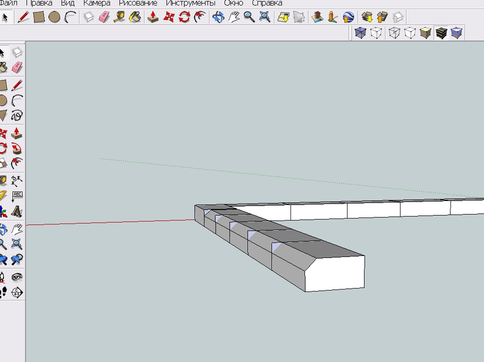

а можно ли использовать инструмент "Ведение" для группы кирпичей?
например сложить из них ряд и разом срезать фаску на всех сразу.
Нет, так не выйдет. Инструмент Ведение работает только внутри группы или когда объект полностью разгруппирован. А ещё одно важное условие для применения инструмента Ведение, это путь по которому будет осуществляться ведение.
конечный результат
Рекомендую нарисовать один элемент с фаской, а дальше его копировать и поворачивать если нужно.

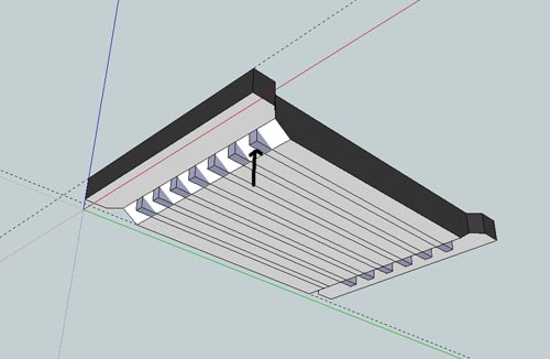

У меня опять беда, причём такая детская((( не могу вспомнить как рисовать чтобы такого не было...
Сначала нарисовала форму колосника и в самом конце решила сделать отверстия, но с обратной стороны получаются "колонны" с профилем отверстия. Как компромисс выбрала то что на рисунке. Помогите, пожалуйста, решить проблему! Знаю что решение на поверхности, но не могу найти нужную поверхность((((
Могу предположить, что выдавливая отверстия вы дошли до диагональной плоскости и инструмент перестал дальше работать. Чтобы продолжить выдавливание, вы нажали на Контрл, тем самым закончили выдавливание и начали формировать новый объём, вот и получили "колонны" снизу.
попробуйте вручную удалить лишние края, которые формируют "колонны". Должно получиться. Если будут трудности, то вместе с вопросом отправляйте и модель, которая не получается. Так будет проще помочь.
