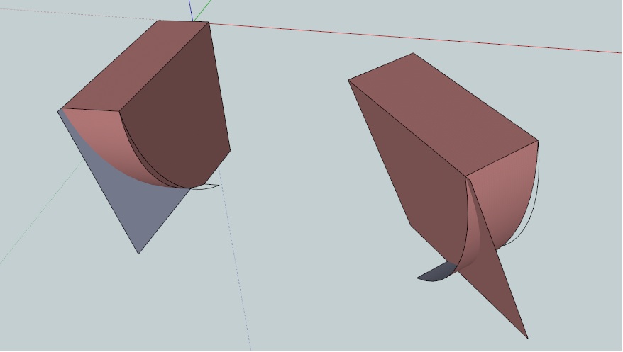

Подскажите пожалуйста, как сделать клиновый кирпич с радиусной кромкой (для арки)?
Сначала беру кирпич (это группа), захожу в его редактирование, рисую линии сверху вниз на клин, выдавливаю боковые - получается клин для арки.
Поворачиваю кирпич к себе длинной стороной, рисую дугой закругление.
А дальше начинается проблема , ни ведением, ни выдавливанием не могу добиться результата

Mimit, задача эта решается просто.
Ещё одно преимущество Скетча заключается в том, что одну задачу можно решить разными способами.
Работаю в бесплатной версии Скетча, а в ней Инструменты для работы со сплошными объектами не доступны. Ну и ладно, не велика беда )) В этом деле нам помогут плагины.
Рассмотрим самый простой способ построения клинового закруглённого кирпича.

А далее по пунктам:
1 - двойным кликом заходим в группу и инструментом Дуга делаем контур необходимого закругления. Выдавливаем лишнее. Получается закруглённый кирпич.
Выходим из группы.
2 - Инструментом рулетка делаем с одной стороны разметку к примеру в 10 мм.
Линия разметки нам в дальнейшем поможет осуществить точное построение, хотя, можно обойтись и без неё.
3 - кликаем на кирпич, он подсвечивается синим и выбираем инструмент, который показан на рисунке
Далее ведём курсор к нижней точке кирпича. Эта точка помечена на рисунке. Обращаем внимание на то, что должна загореться красным прямоугольником нижняя сторона кирпича, а не боковая!
4 - когда загорится нижняя сторона красным прямоугольником, нажимаем на клавиатуре Ctrl. Кликаем по средней точке прямоугольника.
Далее смещаем курсор к середине детали и останавливаемся на размеченной линии (см. пункт 2). Кликаем ещё раз. Построение завершено.
5 - удаляем линию разметки.
Вот что в итоге вышло
Можно обойтись и без плагинов, но времени на построение понадобится больше.
Удачи!

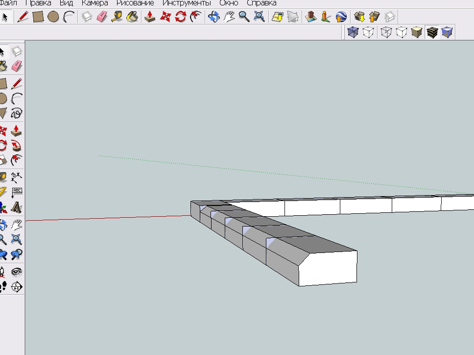

СообщениеДобавлено: Пн 11 Февраль 2013, 13:56 Ответить с цитатойВернуться к началу
а можно ли использовать инструмент "Ведение" для группы кирпичей?
например сложить из них ряд и разом срезать фаску на всех сразу.
Нет, так не выйдет. Инструмент Ведение работает только внутри группы или когда объект полностью разгруппирован. А ещё одно важное условие для применения инструмента Ведение, это путь по которому будет осуществляться ведение.
конечный результат
Рекомендую нарисовать один элемент с фаской, а дальше его копировать и поворачивать если нужно.
