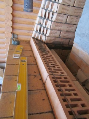

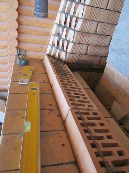

alekseivl писал(а):
Имел в виду первый ряд кирпичного короба.
Вот фото первого ряда короба (боковина поднята до конца)

Первый ряд, тоже шпилькой стянут?
Нет. Армирование проволокой ВР 4.

Между 3-4 рядом сетку заметил. А на первом руду что лежит. Если не шпилька, то на арматуру похожа? И еще вопрос, угол наклона стенок короба Во всех каминах и мангалов разный? И как определить сколько надо срезать у кирпича, первого ряда.
Сетка для армирования углов. На первом ряде лежит проволока ВР-4. Угол на разных комплекса разный, все зависит от того как идет труба ( расположение стропил). Прикладываешь кирпич под углом и прочерчиваешь горизонталь по низу кирпича.
А для чего?

alekseivl писал(а):
А для чего?
Для усиления кладки (армирование)

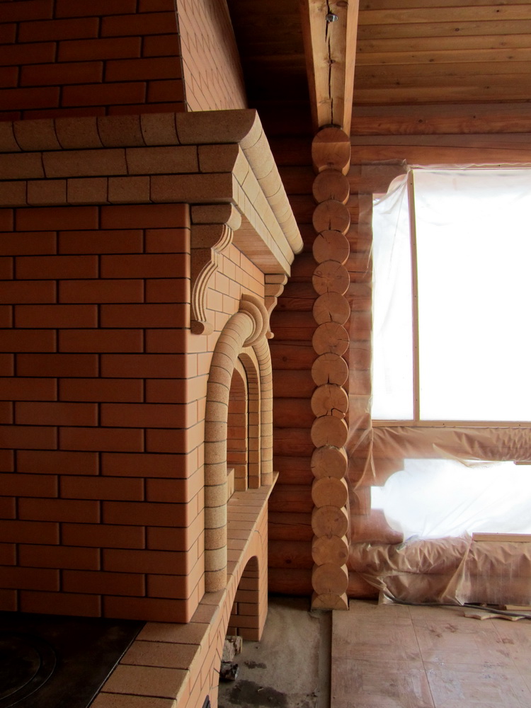

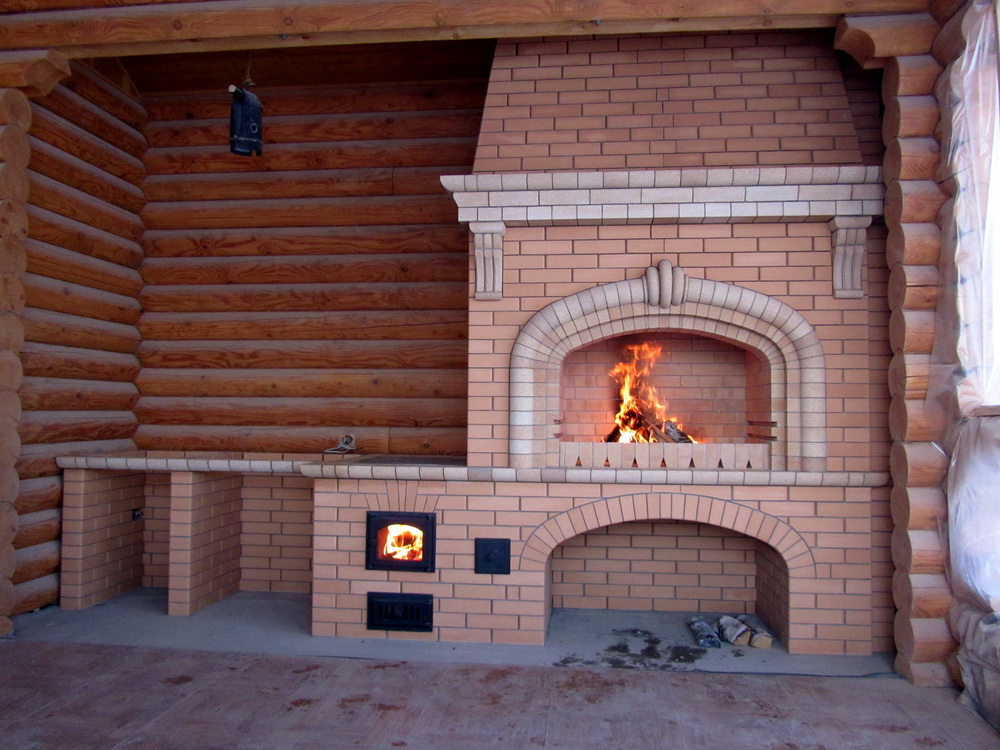

Финальное фото комплекса.

Пробная топка комплекса. https://www.youtube.com/watch?v=6KmRC9h3e74
Пробная топка печного комплекса
ДОСТОЙНО!!!
Confused А что видео не комментируешь? Smile
P.S. пользуешься ли проволкой-кондуктором толщины швов?
Всяческих УСПЕХОВ!!!

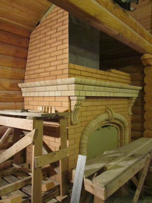

Да, как всегда здорово. Молодец. Есть, к чему стремится. И еще раз по поводу короба. При возведении боковой стенки короба, её(стенку) чем-то подпирать надо? Сомнительно что она держится, только за счет кладочного раствора. Достаточно армировать проволокой? И через сколько рядов?
Боковая стенка короба опирается одной стороной на заднюю стенку. И в принципе во время кладки ни когда не наклонялась (не падала). Армирую через 3 - 5 рядов.

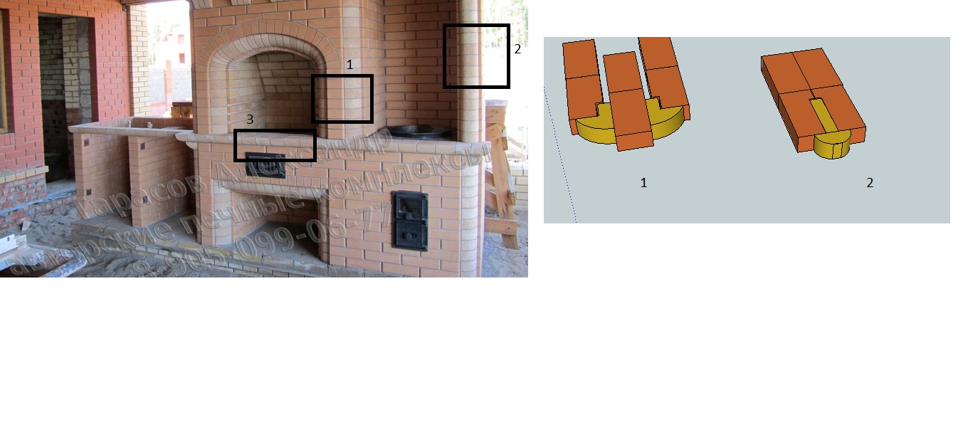

Александр, подскажите, колонны 1 и 2 делаются так или иначе?
И не понятно, край столешницы( скошенный шамот 3) как держится, его же сверху ничего не придавливает... Если надавить, он должен отскочить..особенно угловой..
Колонны делаются примерно так как Вы нарисовали.
В край столешницы завел мет. пластины.
