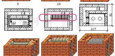

Добрый день!
Кладу ОВИК 20 по порядовкам с сайта. Доработок никаких, т.к. теории не знаю (разбираться толком некогда, а знания "поверхам" ничего хорошего сделать не позволят).
Добрался до 10 ряда, на который чугунную плиту ставить нужно. Не понимаю как Sad В порядовках нарисован огнеупорный кирпич в 3/4 между топкой и колпаком и на него плита кладется. Это так и должно быть? Как понимаю, красный с шамотным перевязывать нельзя. Может я что-то не так в чертеже понимаю? Подскажите, пожалуйста...

СообщениеДобавлено: Вт 14 Май 2013, 21:13 Ответить с цитатойВернуться к началу
Где то Колчин пояснял что Кузнецов делает под плитой ряд шамота. вреда от ряда никакого.хотя Солин клал красный .посмотрите его фотографии .А мне не даёт покоя вариант с хлебной камерой спереди.может в это место чугунную духовку поставить.в том смысле ,максимум функционала на эту площадь.

СообщениеДобавлено: Ср 15 Май 2013, 09:02 Ответить с цитатойВернуться к началу
Фотографии смотрел. У Владимира ряд красный. Но он и лежит по-другому (кирпич не поперек, а вдоль). Я тоже думал так делать, но получается дырка под плиту 400х660. А настилы все, что видел 410. Опереть не получится, если так делать. Или уже очень большие в длинну. Пилить чугун что-то боюсь.
Вот и не понимаю, что делать. Класть вместо шамотного в 10 ряду красный чуть меньше чем в 3/4 и прикрыть хотя бы немного шамотным со сторны топки(пропилить паз). Или так плохо будет?

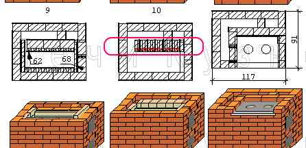

СообщениеДобавлено: Ср 15 Май 2013, 10:11 Ответить с цитатойВернуться к началу
Я выдвинул эти кирпичи из стенки. Сзади поставил полоски.
Из-за длины в 710 плиты - использовал 2 по 340.

Ага. Понял. А насколько выдвинуть их? И почему не поперек, как на чертеже (при этом и полоски не нужны вроде)?
И еще. Нужно ли как-то шамотом защитить?
СообщениеДобавлено: Ср 15 Май 2013, 10:29 Ответить с цитатойВернуться к началу
На 10мм примерно. А выбирал по 15мм под плиту.
Решил делать правильно.
Шамотом защищены со стороны топки - скосы у меня на нем.
Между шамотом и красным каолиновая вата проложена.
