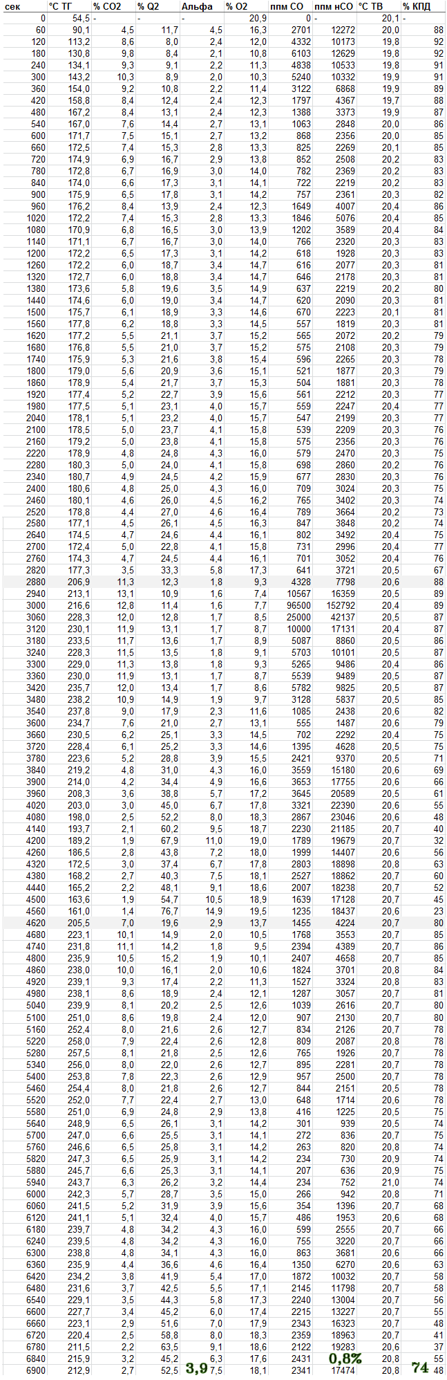

еще один тест на сжигание подряд трех закладок по 6 кг
первая с верхним розжигом
в топливник уложена большая колосниковая решетка, при этом нижняя решетка была убрана и вынута вставочка в поду на площадь 6х8 см
Средний результат при сжигание 18 кг при общем времени горения два часа
- КИТ 74%
- альфа - 3.9
- СО н - 0.8%
если брать СО по процентному содержанию в ДГ - 0.28%
остальное в таблице
отверстия в поду топливника
 Размер файла:  118.57 КБ
 Просмотров:  1055 раз(а)
решетка на под
 Размер файла:  122.89 КБ
 Просмотров:  850 раз(а)
тест ГА
 Размер файла:  110.5 КБ
 Просмотров:  1116 раз(а)
- КИТ 74%
- альфа - 3.9
- СО н - 0.8%
остальное в таблице
А как рассчитывался КИТ ???
Я решил проверить взяв 900ю секунду из таблицы.
208* ДГ, 2,5 альфа - это при 20% дров (что редкость) всего 69%
А в таблице указано 84% !
Причем мой расчетный показатель кислорода 11,6% (в таблице 12)
Стало быть, неверный расчет самого КПД.
Если даже на деле апьфа 1,5 благодаря СШ, то даже в этом случае КПД будет всего 81%, но если учесть, что потребуется энергия на нагрев затянутого в комнату воздуха до комнатной температуры, то значительно меньше !!!
таблица с записи и расчета ГА
формулы расчета в инструкции самого прибора
