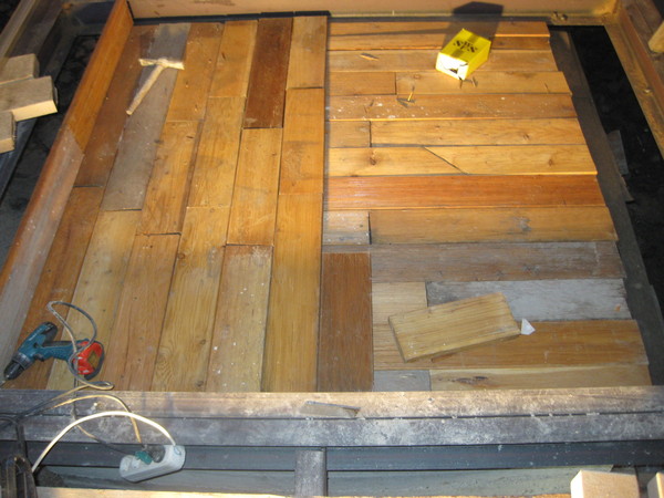

Фундамент под банную печь -начало
Доска палубная - лиственница

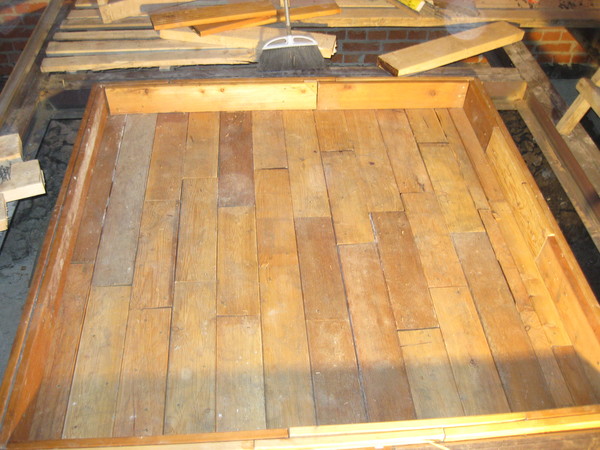

Продолжение возведения фундамента под банную печь
Доска палубная

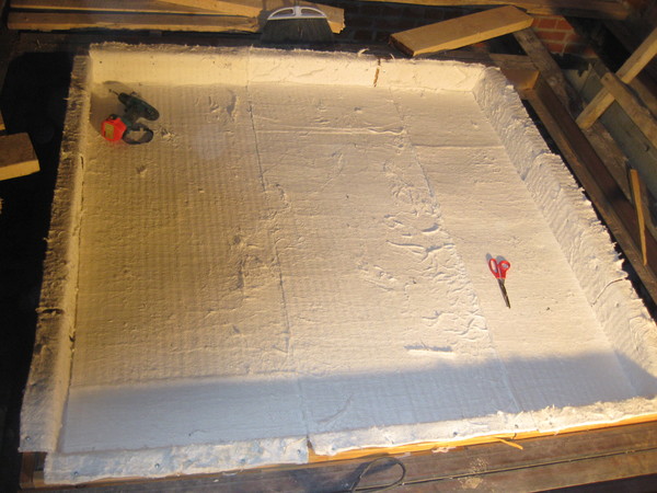

Следующий этап-уложен каолиновый картон поверх дерева
Прокладка из каолинового картона

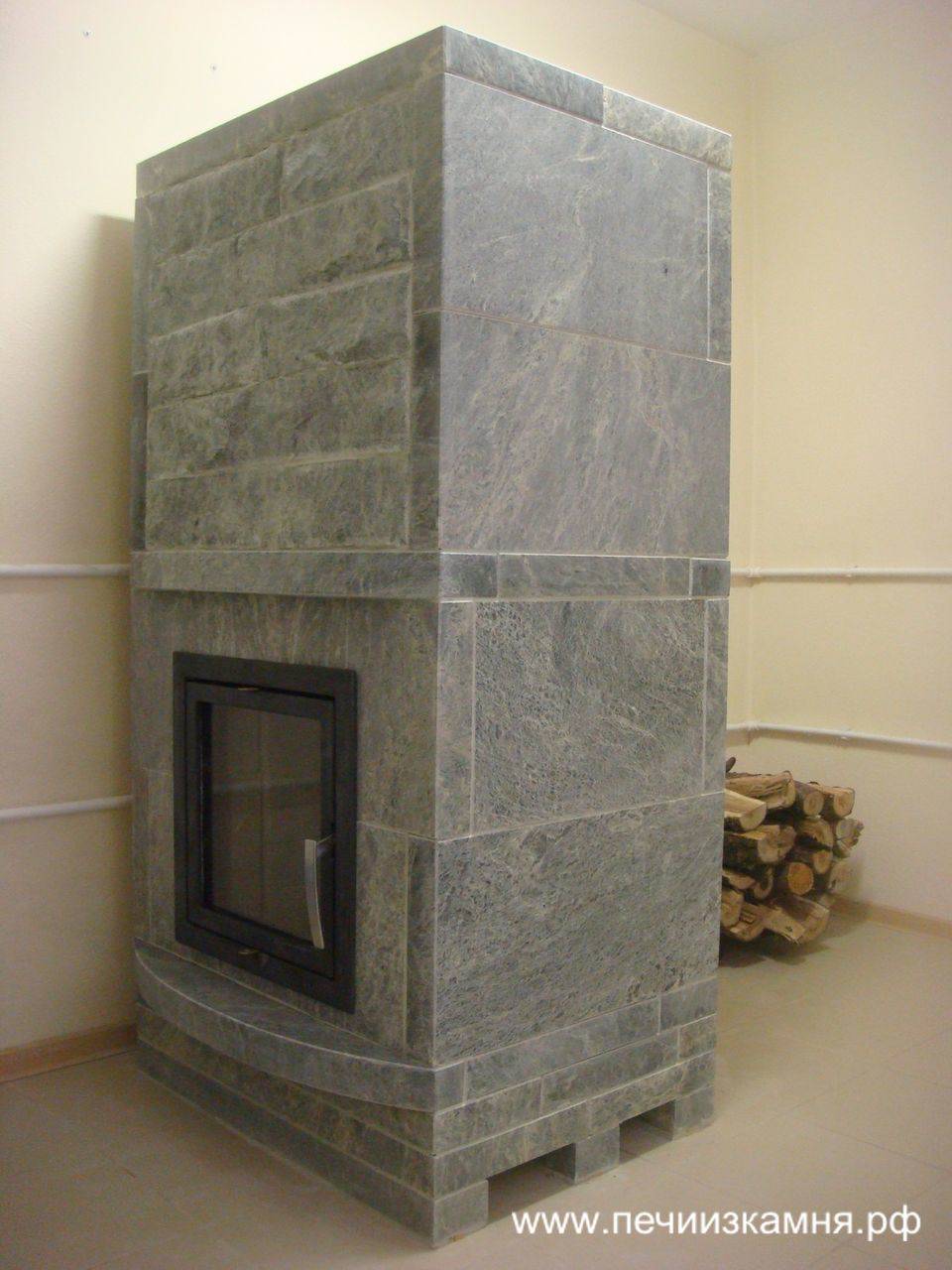

Фундамент из лиственницы с теплотехнической точки зрения очень хорош,
но в местностях, где она не произрастает, экономичнее доводить ЖБ фундамент до низа чёрного пола и далее, поверх гидроизоляции, до верха чистого выводить кладку полнотелым красным кирпичом. Отделываем кирпич кафельной плиткой и ставим подовую печь на шанцах. Подъ печи после протопки становится радиатором, нагревающим нижнии слои воздуха помещения.

Чем меньше площадь шанцев к площади печи, тем меньше теплопотери. Их можно снизить применив вместо талькомагнезитовых, шанцы из красного полнотелого кирпича, но из соображений эстетики применён камень.
