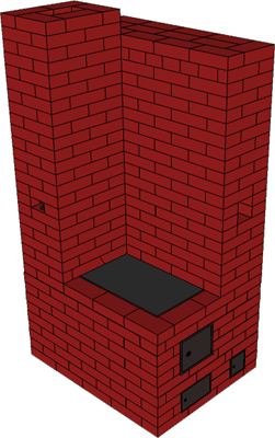

Здравствуйте.
Прошу вашего совета
Переделал печь из этой темы, будет ли работать такая конструкция
моя печь.rar
переделаная
 Название файла:  моя печь.rar
 Размер файла:  52.35 КБ
 Скачено:  915 раз(а)
Вадим Борисыч
Сообщения: 340
Регион: Камчатка
СообщениеДобавлено: Ср 10 Апрель 2013, 09:47 Ответить с цитатойВернуться к началу
Зачем такая длинная топка? За настилом получится самое горячее место, там кирпичи повалятся. А так работать будет, чо...

Добрый вечер мастера. Приобрел недавно квартиру с печным отоплением, правда печи были разобраны старыми хозяевами, по неясным причинам. Вот хочу построить своими руками, думаю начать с отопительноварочной с плитой, как вот в этой теме правда нужно,чтобы дверцы были не с торца,а с лицевой стороны.Прошу помощи в проекте.
Пробовал сам переделать, ну как то не то получается с порядовкой.
 Размер файла:  87.95 КБ
 Просмотров:  1311 раз(а)
Vova-U
Сообщения: 979
СообщениеДобавлено: Пн 2 Сентябрь 2013, 20:59 Ответить с цитатойВернуться к началу
А как вы дрова класть будете? Поперёк?
Можно её развернуть на 90 градусов и зеркально отразить -- будет примерно то, что вы хотите

Сложил я колпаковую печку уже года 3 как. работает, греет отлично. Но вот обнаружилась одна неприятная особенность при растопке. растапливается нормально, но через пару минут дым перестает идти из трубы и падает вниз струей из поддувала и топки через щели. После того как засовываю в дымоход горящую газету, дело налаживается. И так довольно часто приходится делать. труба металлическая метров 5-6 идет по улице, неутепленная.
Что думаете по этому поводу?
Сергей Михайлов
Сообщения: 173
СообщениеДобавлено: Ср 27 Август 2014, 13:31 Ответить с цитатойВернуться к началу
Это происходит из за того, что температура печи ниже чем температура воздуха на улице. Тип печи здесь не имеет значения.

Болт писал(а):
То есть перед растопкой обязательно газету в дымоход? Других вариантов нет.
ЗЛХ отсутствует?
Болт
Зарегистрирован: Пн 12 Сентябрь 2011, 11:50
Сообщения: 8
Регион: Сургут
СообщениеДобавлено: Пт 29 Август 2014, 05:23 Ответить с цитатойВернуться к началу
Это еще кто?
Заслонки на летнюю топку нет.
Павел Яшуткин
Сообщения: 269
Регион: Новосибирская обл.
СообщениеДобавлено: Пт 29 Август 2014, 17:49 Ответить с цитатойВернуться к началу
Если бы была,то таких проблем не было бы.
