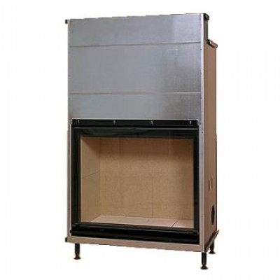

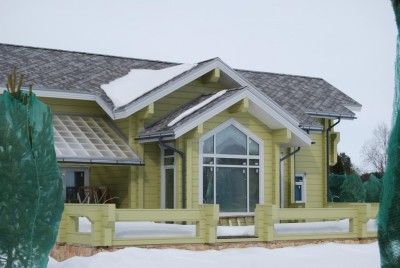

Решил выложить на обозрение монтаж топки... может кому то будет интересно ???
8-921-743-33-53

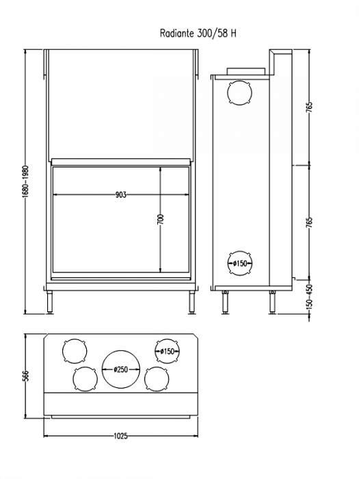

Внешний вид
 Размер файла:  10.26 КБ
 Просмотров:  865 раз(а)
Габаритные размеры
 Размер файла:  29.44 КБ
 Просмотров:  776 раз(а)

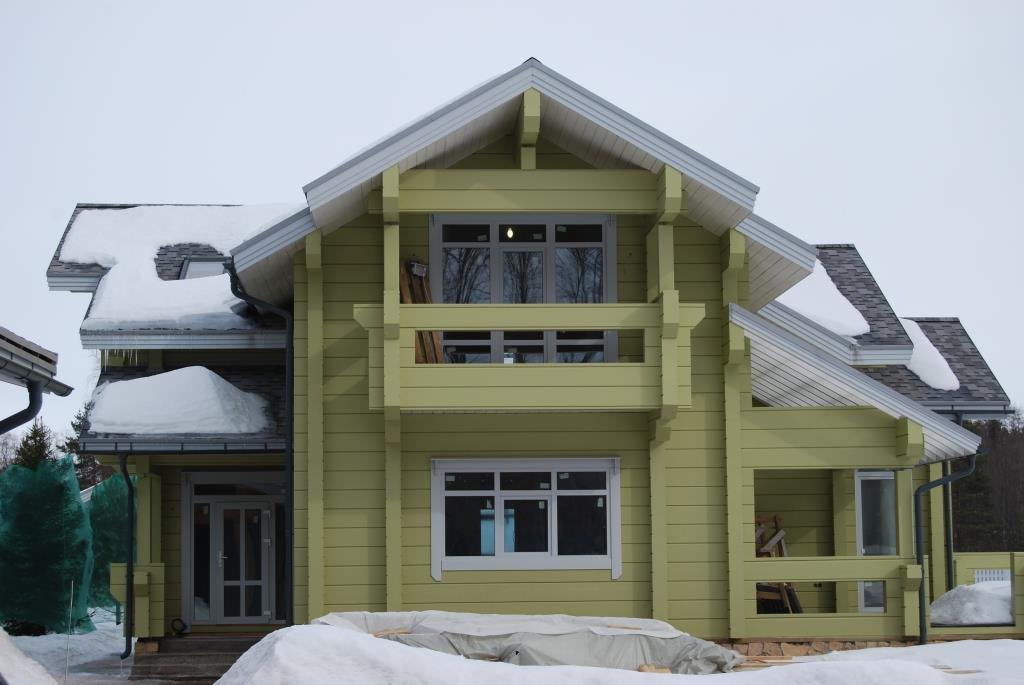

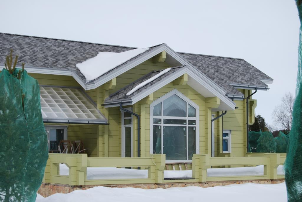

Дом
8-921-743-33-53
 Размер файла:  119.68 КБ
 Просмотров:  777 раз(а)
 Размер файла:  109.81 КБ
 Просмотров:  782 раз(а)

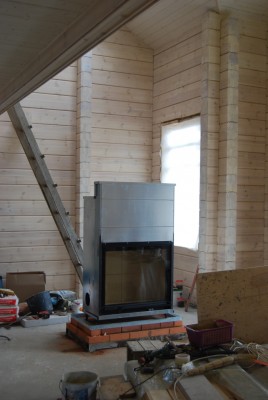

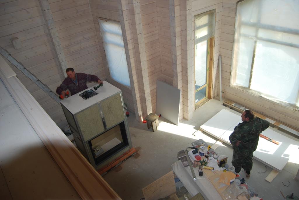

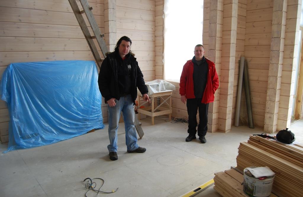

Монтаж... Все усугублялось ограниченностью пространства под камин. Лестничники оттяпали места сколько им надо... а выдвинуться в перед нам не позволяла стропильная система, или перешагивать через шаг стропилы... тогда вылезаем за границы подиума на 50 см... Архитектор закричал "АХТУНГ" низзя ни в коем случае. После ночного " мозгового штурма" и многочисленных согласований с заказчиком и архитектором а так же прорабом по общестроительным работам, было выработано решение, которое устроило всех!!!

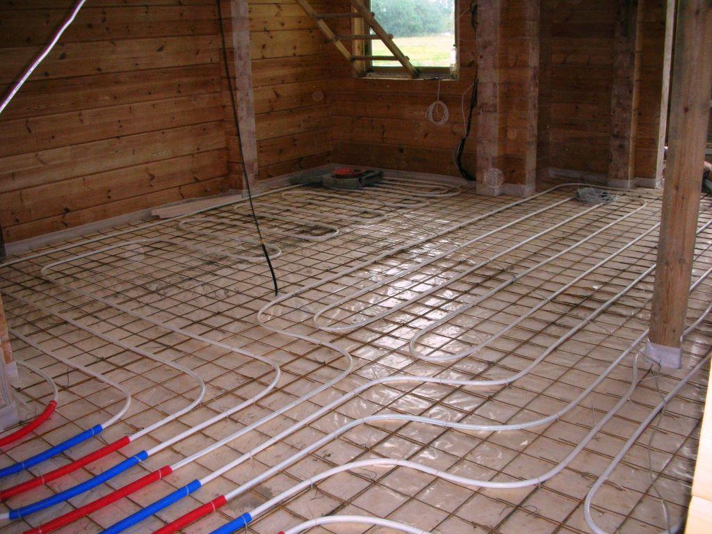

Если бы это было ВСЕ!!! Но у нас как обычно, все через одно место. Стенки корпуса под облицовку мрамором планировались из кирпича стандарт " евро", общий вес конструкции должен был перевалить за 2 тонны. И перед началом работ нам дают "СТОП" ... под тем местом где должен быть подиум и камин проложен водяной обогрев пола... т.е. там "пирог"- плита, над ней 100 мм. пенополистерол , сетка армирующая, на ней трубы водяного отопления, и потом стяжка 80 мм.. Что делать??? Опять цейтнот... И опять по кругу согласований и пр. но в итоге мы начали работу.
8-921-743-33-53
Те самые трубы
 Размер файла:  156.22 КБ
 Просмотров:  766 раз(а)
Первый приезд на объект, ознакомление и разметка на полу.
 Размер файла:  111.76 КБ
 Просмотров:  956 раз(а)

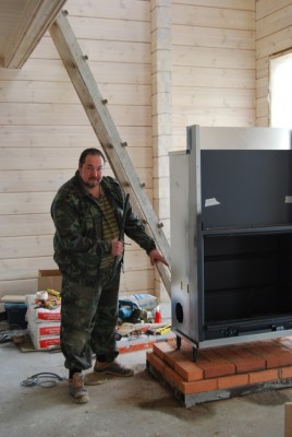

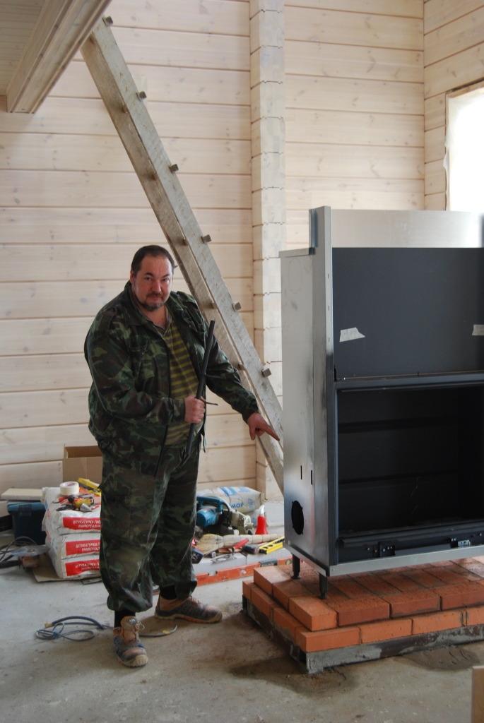

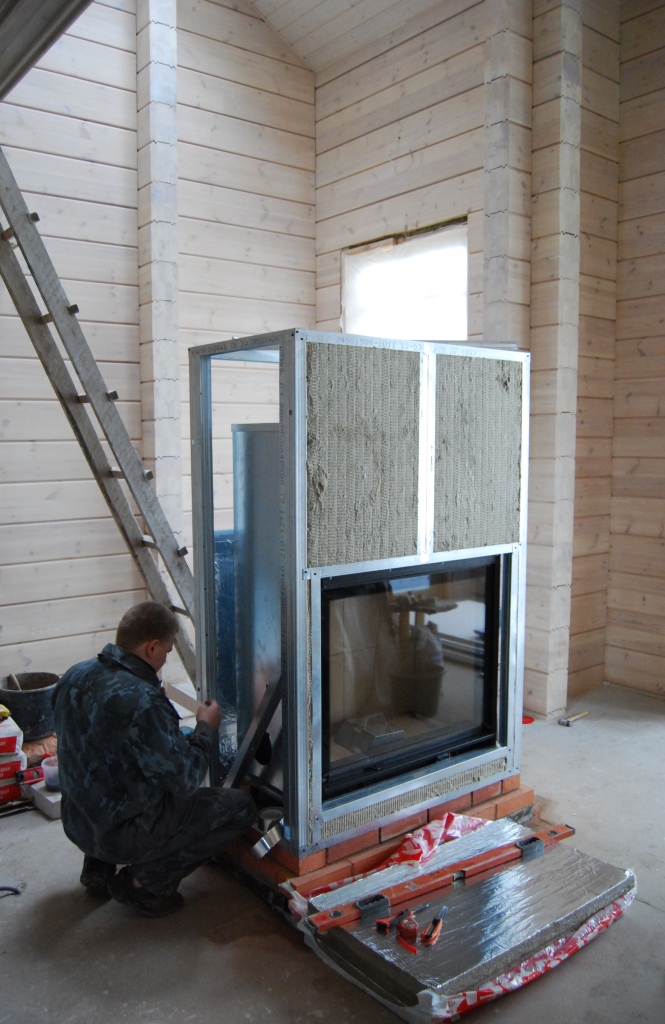

Немцы народ практичный и думающий... для переноски этого монстра, имелись штатные ручки... четыре человека спокойно занесли в дом и поставили на подиум. Вес топки 286 кг.
 Размер файла:  297.49 КБ
 Просмотров:  944 раз(а)

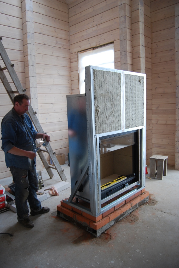

На месте
 Размер файла:  294.38 КБ
 Просмотров:  863 раз(а)

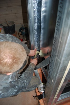

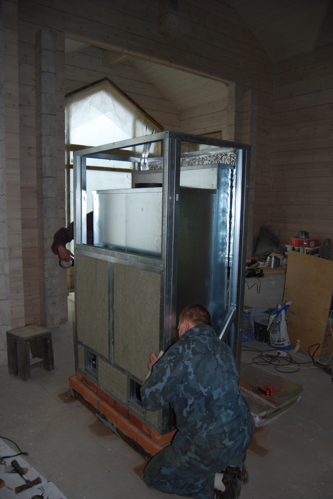

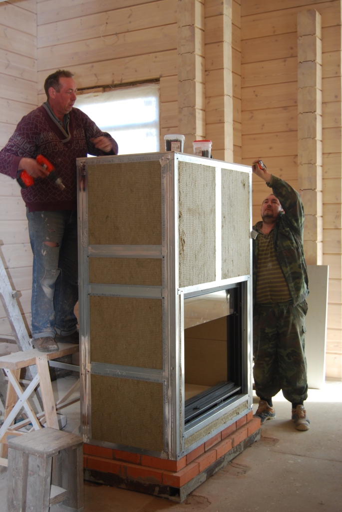

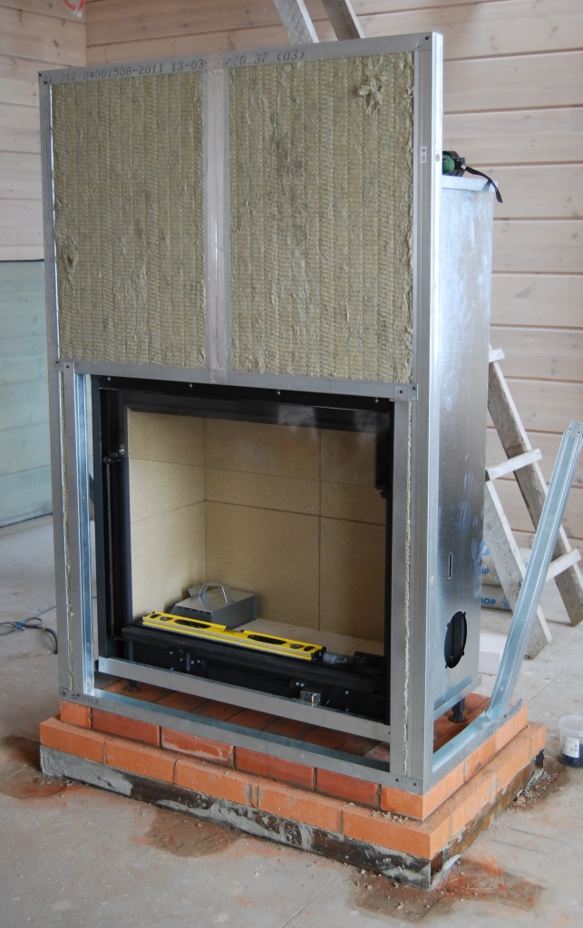

Начинаем выставлять каркас... поскольку в размерах ужались сверх всякой меры, каркас пришлось ставить отдельными плоскостями
8-921-743-33-53
 Размер файла:  304.69 КБ
 Просмотров:  809 раз(а)
Фронтальная плоскость
 Размер файла:  353.81 КБ
 Просмотров:  855 раз(а)
базальт 50 мм. фольгированный
 Размер файла:  304.1 КБ
 Просмотров:  872 раз(а)
Тщательно скотчуемся
 Размер файла:  305.77 КБ
 Просмотров:  909 раз(а)

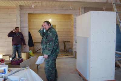

Сообщения: 855
СообщениеДобавлено: Пн 13 Май 2013, 02:27 Ответить с цитатойВернуться к началу
Продолжаем
8-921-743-33-53
Скутчуем нутро
 Размер файла:  289.91 КБ
 Просмотров:  1107 раз(а)

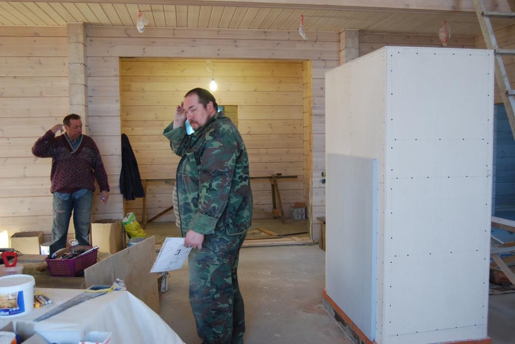

Контроль размеров, так как любое расхождение по плоскостям вылезет потом при облицовке слэбами в БОльШОй " АХТУНГ" брать на себя стоимость мрамора для перепилки не хоца. Посему лучше Переб...ть
 Размер файла:  322.13 КБ
 Просмотров:  925 раз(а)
Начинаем зашиваться стекломагниевым листом в 2-ва слоя, к мрамору шершавой стороной листа.
 Размер файла:  100.88 КБ
 Просмотров:  852 раз(а)

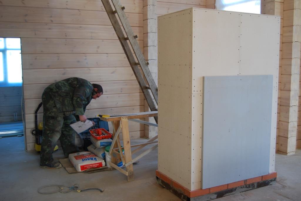

Корпус готов... Ждем "камень"
8-921-743-33-53
 Размер файла:  94.77 КБ
 Просмотров:  893 раз(а)
Вот что значит братья... и репу чешут одновременнО :-)))
 Размер файла:  105.58 КБ
 Просмотров:  837 раз(а)

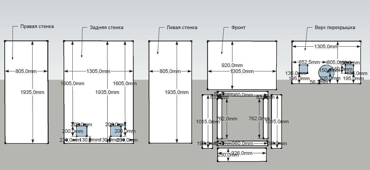

Пока чешут репу забыли про вентиляционные решетки в низу и верх корпуса для охлаждением корпус топки .Они должны быть не менше 800 кв.см в низу и верх корпуса тоже.
Сообщения: 6036
СообщениеДобавлено: Пн 13 Май 2013, 18:15 Ответить с цитатойВернуться к началу
Они их по "месту" вырежут... Razz , в смысле - по камню... Very Happy
ДРАГОМИР
Сообщения: 63
Регион: BULGARIA - PLOVDIV
СообщениеДобавлено: Пн 13 Май 2013, 21:42 Ответить с цитатойВернуться к началу
Вобшем надо сделат так що отверстия для решотки предварително оформит с UD или CD профилем зашивает с плоскостям вырезает по профилям и тагда берут разметки для отверстиям в облицовке из мрамора.
Сергей68
Сообщения: 855
СообщениеДобавлено: Пн 13 Май 2013, 23:07 Ответить с цитатойВернуться к началу
Забор воздуха сзади ( с того ракурса нет фото), выход вверх ( т.е в перекрышку). Так что про это мы не забыли... но у се равно... спасибо за беспокойство.

Это размеры под камень... так наверно нагляднее
 Размер файла:  64.66 КБ
 Просмотров:  988 раз(а)

а между камином и корпусом пространство сколько см 10 наверно не мало ли будет?
Сообщения: 6036
СообщениеДобавлено: Вт 14 Май 2013, 20:41 Ответить с цитатойВернуться к началу
А зазор д.б. таковым, чтобы его площадь не была меньше S калориферных отверстий Smile
Что-то мне подсказывает, что у этих "братьёв" всё "по книжкам" и будет!!! Razz
Сергей68
Сообщения: 855
СообщениеДобавлено: Вт 14 Май 2013, 21:54 Ответить с цитатойВернуться к началу
Дндрюха привет!
Зазор бы мы дали побольше... да на камин места оставили с гулькин ... , а топку хотелось большую , ну и пришлось напрягать извилины, что бы усе это впихнуть, без значительного перегрева.
... Да ... и забыл написать, что у этой топки , свой внешний кожух для вентиляции внутреннего пространства...
