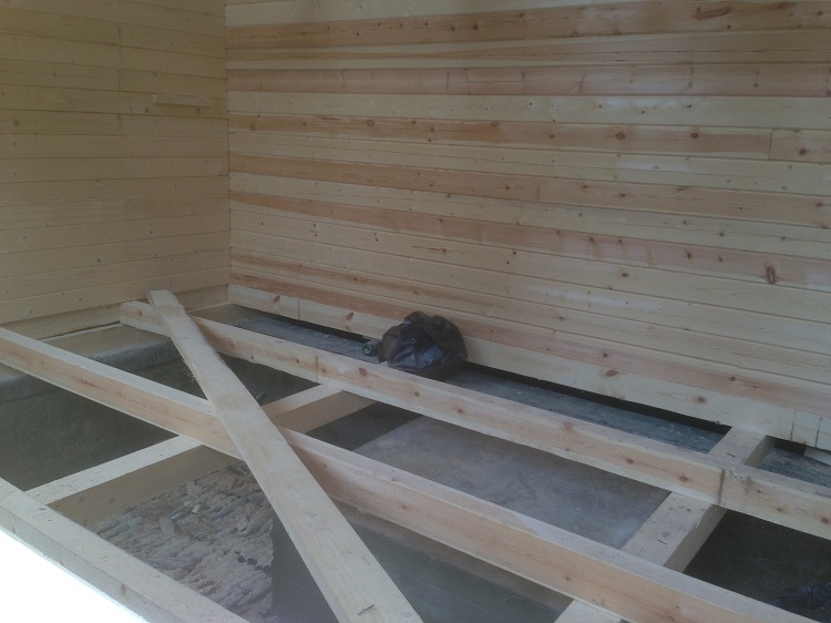

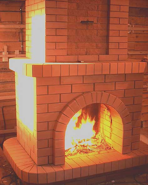

хочу поставить кирпичный камин на даче. печь не нужна, только камин. фундамент есть: монолит 1,5*1,5м. высота помещения 6м в коньке. вкладываю фото помещения и фото камина,какой хочется увидеть у себя (готов рассмотреть ваши предложения). заранее прошу прощения, если стырил чью то фотографию

Вам я так понимаю нужен простой камин с открытым порталом, если не нужно греть второй этаж от трубы можно и не кирпичную делать трубу, а вставить сендвич на 200 мм, и добавить дровнички если нужно.
Вопрос, а лаги зачем через фундамент пустили этого не нужно было делать.

сэндвич не очень хочется..хотелось классический безкассетный камин с большой топкой и кирпичной трубой
да я собственно не пускал, пускали строители .в устройстве печей и каминов я не специалист, поэтому не думал, что это сильное преступление..но разве нельзя их обойти каким то образом?
СообщениеДобавлено: Пн 20 Май 2013, 16:07 Ответить с цитатойВернуться к началу
Ну кирпичный дак кирпичный, а одну бы лагу всё таки надо бы убрать мешать будет ведь фундамент нужно тоже приподнять ниже чистового пола на 10 см, Вот примерно такого плана камин Вас устроит.

Лагу убирать не надо.

вот камин открытого типа
