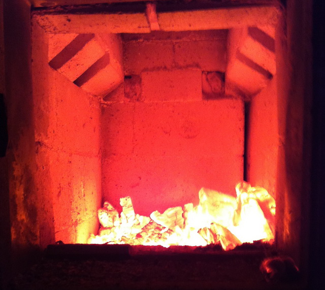

Точно отрегулировать мощность топки в текущий момент хорошо помогает подача ВВ независимо от ПВ. Первичный (поддувальная дверца) при этом закрывается. Это обычно делаю только на второй-третьей закладке. На последующих работают одновременно, что вполне устраивает и по времени нагрева и по качеству горения.
На видео горение через горелку второй закладки дров при закрытом ПВ и открытом ВВ.
Link
а вот на четвертой закладке уже виден нагрев закладки, камни сверху очищаются и в камере большая "пламенная река" (к сожалению видео не реалистично передает картинку)
Link

Топливник после вытопа печи

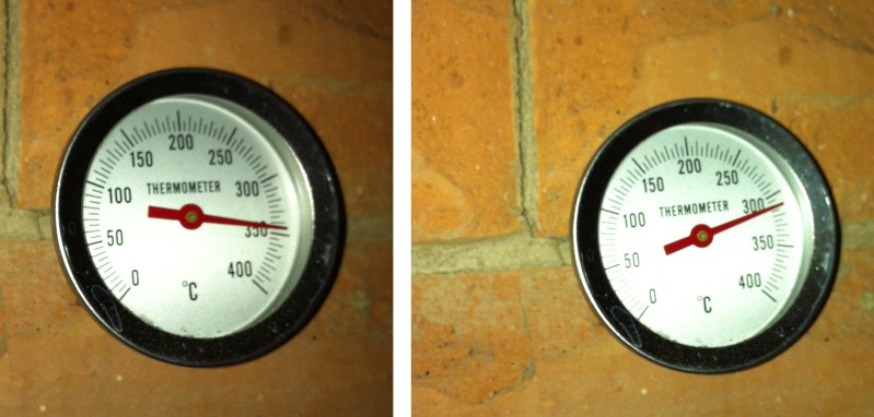

Третья закладка. Приоткрыл дверцу каменки для "подачи ВВ" на минуту ...

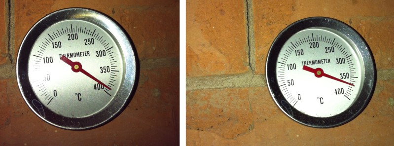

Четвертая закладка. Пока снимал видео в каменке температура в газовом потоке изменилась...

Евгений Викторович. Спасибо за развёрнутый ответ. Видео хорошее. Вдохновляет.
Где стоит термометр? Температуру чего он меряет?
Ivan20051. Фото очень непонятные. Но, думаю, ты сделал всё правильно. Так держать!
+7 960 962-25-60
___________________
http://vk.com/r_amo_n
Сообщения: 10147
СообщениеДобавлено: Вс 23 Июнь 2013, 21:03 Ответить с цитатойВернуться к началу
Александр, термометр установлен под основной задвижкой печи. По нему легко оценить вытоп печи: 350-400 гр.С - печь готова ...

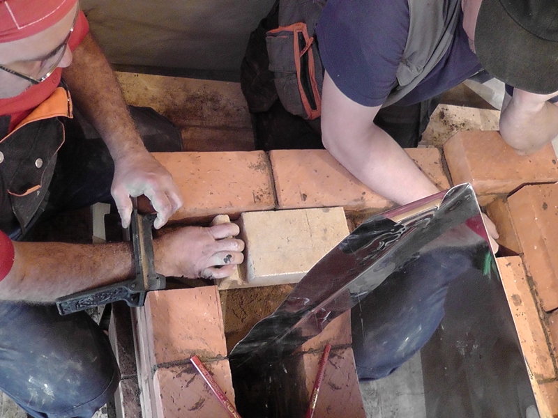

СообщениеДобавлено: Пн 24 Июнь 2013, 15:15 Ответить с цитатойВернуться к началу
Ребята спасибо за советы я понял свои ошибки в ближайшее время переделаю проект 5 на 5 .
СообщениеДобавлено: Вт 25 Июнь 2013, 00:33 Ответить с цитатойВернуться к началу
Я так понял про такой прицеп ЗЛХ из шамота идет речь ???!!! В Суздале в печи дальнего дома ставили такую обозвали (БАРАНОМ) Просто не все смогут найти ее и открыть Весельчак -------------------------------------------------------------------------------------------------
 Размер файла:  275.71 КБ
 Просмотров:  1471 раз(а)
Сообщения: 10147
СообщениеДобавлено: Вт 25 Июнь 2013, 06:43 Ответить с цитатойВернуться к началу
почти, только на регулировочный кирпич ставится шток и потребитель двигает его как задвижку
а лучше просто оставь байпас ...
