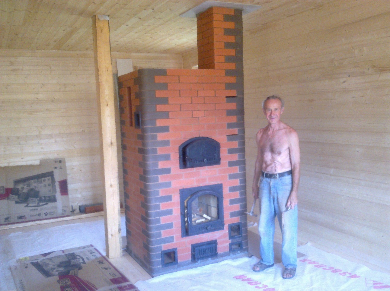

Сложили с отцом печку ХК-4-7 (то есть отец сложил, а я так, на подхвате). Вышло красиво, а в работе еще не проверяли (нужно сэндвич на крышу вывести, пока руки не дошли). Потом отпишу как работает.
 Размер файла:  381.68 КБ
 Просмотров:  1571 раз(а)
СообщениеДобавлено: Пн 15 Июль 2013, 10:59 Ответить с цитатойВернуться к началу
Красиво выглядит. Smile Жду запуска.
