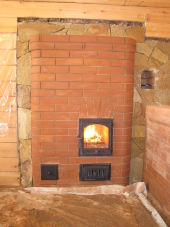

Здравствуйте уважаемые печники!
Купил кирпич печной с этого завода, постели более менее гладкие у кирпича, тычковые стороны рифленые и одна ложковая сторона также рифленая, а другая гладкая.
Вопрос надо ли шлифовать до гладкости тычковые стороны?
Гладкую ложковую сторону без шлифовки к дыму класть?
Сообщения: 1590
Добавлено:
Вс 7 Июль 2013, 18:52
Все правильно гладкую к дыму тычки не надо шлифовать,если конечно кладка под отделку. Если под расшивку кирпич обрабатывается в круговую методом срезки и шлифовки.

Спасибо, Александр! Класть буду под расшивку. Чем швы расшивали в этой печке?
Кстати фурнитуру по вашему совету взял в "промагра", такую же как на фото, только дверка топочная немного другая.
Сообщения: 1590
Добавлено:
Вт 9 Июль 2013, 18:35
Кладка на пгс, швы расшивкой. Кирпич Стройкерамика, после реконструкции говорят качество улучшилось, сам пока не видел.

Если на кирпиче небольшие трещинки есть, использовать его можно в печке?

Кирпич не плохой но футеровать обязательно надо. Кирпича без трещинок у нас фактически нет.

Что-то не совсем понятно мне.Зачем тогда использовать этот кирпич если всё равно футеровать?Тогда уж проще м-125 использовать по 8-90 который.В чём разница?
Сообщения: 1590
Добавлено:
Ср 17 Июль 2013, 03:40
Чтобы топку через два года не перекладывать.

Кирпич действительно после реконструкции пошел лучше но надо выбирать,известь действительно иногда попадается но небольшие вкрапления. Вот труба выложена из стройкерамики после доп обработки,срезки и шлифовки.

Александр Кузнецов А чем вы кирпич шлифуете.
Сообщения: 1590
Добавлено:
Вт 24 Сентябрь 2013, 15:56
Ленточной шлиф-машинкой.но можно и вручную если немного.

А срезаете алмазной чашкой?

Станком Деволт 2400 отличная машинка.
