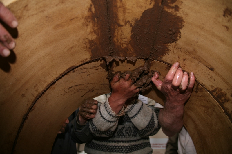

Добрый день Комрады !!! Решил применить немецкий шамот Вольфсхоьер Тонверке для русской печи в составе кухонного комплекса (мангал-барбекю) раньше делал своды из шамота нашего ( Боровичи ) приходилась делать клиновой кирпич вытачивать опалубку и тд.После семинара Суздаля 2013 где Андриан Коляганов ( Владимирский Гончар) проводил монтаж из таких плит очень понравилась быстрая и надежная сборка .

Smile В Гильдии печников в СПБ Андриан выступал с докладом о русских печах в частности которые он строил вся внутрянка была сделана на немецком шамоте в изразцовой рубашке .Внешний вид конечно поражает красотой но также понравилась как было технично собраны своды .Загорелся идей сделать что нибудь подобное хотя бы в мини варианте .Вскоре представился случай!!!

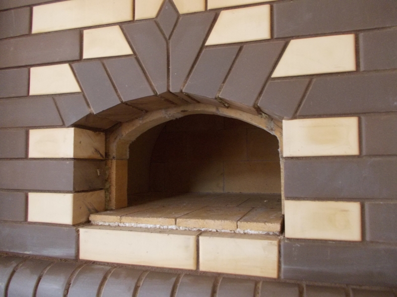

продолжение небольшой фото отчет - камера хк получилась небольшая пришлось подрезать станком 2 свода и в замке делать выпил 12 на 18 см для выхода газов все отлично пилится как по маслу

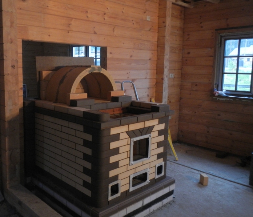

СообщениеДобавлено: Вс 8 Сентябрь 2013, 12:07 Ответить с цитатойВернуться к началу
4 свода готовы для монтажа

СообщениеДобавлено: Вс 8 Сентябрь 2013, 12:27 Ответить с цитатойВернуться к началу
на уровень пояса был выложен под из шамота боровичи шб-8 боковые стенки тоже были из него все собрал на мастику Гарант

СообщениеДобавлено: Вс 8 Сентябрь 2013, 12:41 Ответить с цитатойВернуться к началу
Позже поставили рамку дверки !! По критике А .Ищенко в раствор не добавлял 10 % цемента по этому на фасаде высолов было мало кирпич сразу замывали водой в чем мне очень помогал начинающий печник из Приозерска Аркадий Деревенко

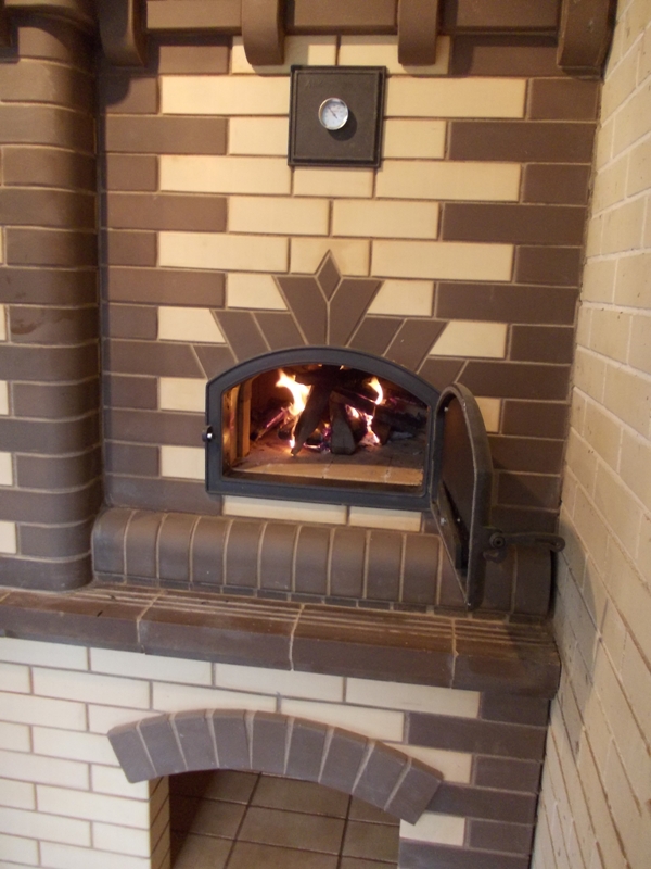

СообщениеДобавлено: Вс 8 Сентябрь 2013, 13:06 Ответить с цитатойВернуться к началу
была сделана пробная топка хк позже вмонтировали датчик в прочистную
