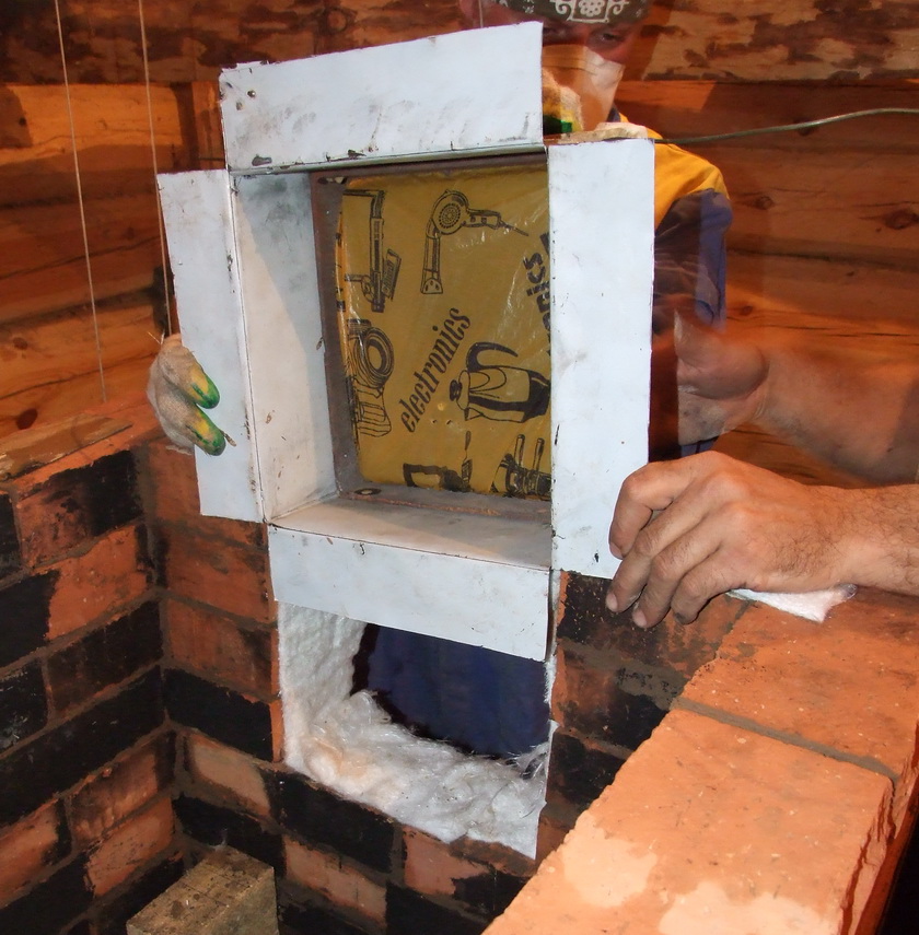

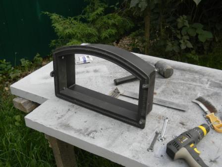

Вот на видео снял как короб из нержавейки для чугунной топочной дверцы крепить и ставить может кому пригодиться, если делать уличные комплексы с облицовкой на цементном растворе это по сути наиболее эффетивный метод изоляции, в паре с суперсилом устанавливал.

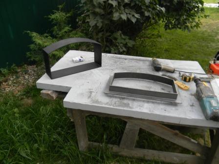

Я так делаю.Чугун,ПЦ, конечно лучше,но не согнуть. Рамки сам изготавливаю. Металл 5-ка.

Александр-Ижевск
Зарегистрирован: Вт 23 Июль 2013, 12:04
Сообщения: 59
Регион: Ижевск
СообщениеДобавлено: Ср 21 Август 2013, 20:28 Ответить с цитатойВернуться к началу
Ваш метод судя по всему более выигрышный, но у нас в Ижевске заказчики экономят на всем, часто их даже не удается убедить в необходимости покупки шамотного кирпича, а такая рамка как у вас с учетом работ явно обойдеться не дешево.

СообщениеДобавлено: Ср 21 Август 2013, 21:10 Ответить с цитатойВернуться к началу
Александр-Ижевск писал(а):
второе отличие думаю вместо болтов используете более надежные заклепки,
про заклепки ответил же ... поставить на саморез с наружной стороны и внутри отрезать, покрыть краской
тогда вообще не видно как закреплена дверца
на нагруженных и больших дверцах по верхней планке ставится проволочное крепление
а в остальном все верно (спс за видео) и с 2008 года только совершенствуется ... сейчас и в прошлом году на МК показывали крепление на уголки
хотя нет ... остался еще один важный пункт Smile

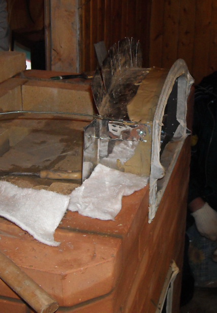

СообщениеДобавлено: Чт 22 Август 2013, 06:31 Ответить с цитатойВернуться к началу
судя по кирпичам и размеру дверки на фото это монтаж паровой дверки вашей, ЕВ, каменки Confused
СообщениеДобавлено: Чт 22 Август 2013, 08:49 Ответить с цитатойВернуться к началу
печь сути не меняет
факт, что данный крепеж дверцы был публично обнародован в 2008 году на первом семинаре печников
- необходимо обеспечить плотность стыковки экрана и рамки дверцы: суперсил, асбестовый лист, герметик...
- необходимо обеспечить плотность термопрокладки между кирпичем и рамкой дверцы: дополнительное уплотнение или установка дверцы с дальнейшим подводом кладки под рамку
- верхнее проволочное крепление лучше крепить на ряд выше уровня рамки, для придания жесткости самого крепежа, за счет углов поворота проволоки в 90 гр. или крепление последней с засверливанием в кирпич
*начало заложено печником И.Спицыном (Екатеринбург) в 2005 году
Начиналось с этого в 2005 году
