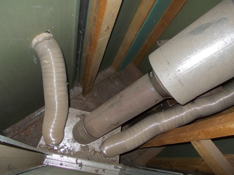

залез на чердак а там стоял переходник с кирпича на сендвич ( при разборе это оказалась одноконтурная оцинковка без утепления )
 Размер файла:  371.14 КБ
 Просмотров:  830 раз(а)
СообщениеДобавлено: Сб 23 Март 2013, 11:14 Ответить с цитатойВернуться к началу
И щепочки прикреплены к трубе - чтобы побыстрее занялось... Surprised За сколько оцинковка продырявится? Сюрприз будет...
И хозяевам все-равно, что распушки нет...
СообщениеДобавлено: Сб 23 Март 2013, 11:17 Ответить с цитатойВернуться к началу
типа пытались сделать ( распор кронштейн чтоб труба не упала ) хозяйку жалко пыталась сэкономить а тут 2 раз придется тратится
СообщениеДобавлено: Сб 23 Март 2013, 11:18 Ответить с цитатойВернуться к началу
Хорошо, что дом не сгорел еще... Пусть радуется, что бак упал.

Владимир Солин писал(а):
... И хозяевам все-равно, что распушки нет...
кажется хозяевам невдомек, что она д.б. (((
фотки смотреть снизу вверх )))
щи да каша - пища наша
извлекли всю "паклю" ))) да и трубу потом порушили )))
 Размер файла:  140.04 КБ
 Просмотров:  785 раз(а)
газеткой конопатили щель.
 Размер файла:  174.64 КБ
