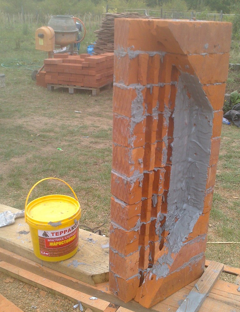

Доброго здравия мастерам печного кирпича и стремящимся к ним. В плане печей отнесу себя пока ко второй группе. Т.к. печей кирпичных еще не собирал, было пару кирпичных окладов банных железных печей, штукатурка одной печи и много думок на эту тему. Я сейчас строитель-универсал, в основном дачно-коттеджное строительство из различных материалов. Наблюдал я немало кирпичных печей разных мастеров, анализировал сперва по просьбе хозяев, а потом и по собственному интересу. Так и нашел этот форум пару лет назад, курил понемногу.
У меня дом небольшой каркасный, около 45кв.м. Перед прошлой зимой взял себе железную печь "Золушка" фирмы Термофор - симпатичная, дешевая, медленного горения. Тепла давала достаточно, но дров кушала много, а главное часто просила добавки - каждые 3-4 часа (если на улице холодно). Так что ставил будильник среди ночи чтобы подкидывать дровишки.
Один знакомый посоветовал сложить кирпичную печь. Но я сперва подумал что места не хватит, но потом разложил кирпичи и вроде как 3,5х3,5 кирпича вписывается. Рассматривал разные проекты отопительных печей с ХК и без. Вроде понравилась ХК5 Владимира Солина, но вот незадача - сидя с дивана огня из прозрачной дверцы видно не будет, а если повернуть топку к проходу опасно будет, обжечься можно. Понял - нужна угловая.
Материалы:
На Кубани найти печные принадлежности и кирпич оказалось не легко - один колхоз. Решил поискать в интернете и наткнулся на пару объявлений на Авито - в одном финское литье б/у один сезон - дверца SVT с двумя стеклянными створками 50х50см, поддувало и две прочистки (в нагрузку давали задвижки и колосник). По второму нашел дверцу для ХК и еще одну прочистную от SVT. Первый вариант стоил 6,5т.р., второй 3,5. Заказал оба и стал чертить план печи с учетом размеров этой фурнитуры. Попробовал в "кетчупе" и понял что это займет не меньше месяца, т.к. больше половины кирпича надо резать. Решил попробовать на миллиметровой чертежной бумаге - оказалось очень удобно. Нарезал квадратиков и закрепил скрепкой. Нарисовал один ряд - другой рисуешь положив на стекло или посмотрев на свет, чтобы просвечивало.

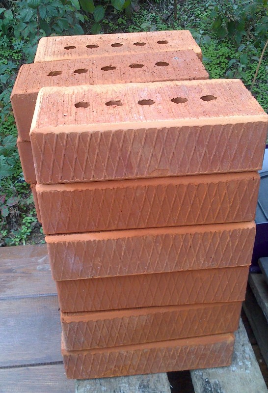

Кирпич. Отдельная история Surprised Из вариантов есть кирпич М-125 Ильского завода и М-150 Хабльского, но с пятью отверстиями (7% пустотность) - оба с рифлеными боками. Остальные или ужасно кривые, трухлявые (например Северские) или пустотелые (Варениковские - 8 конусов). У нас в поселении кладут печи из Ильского и Хабльского. Ильский похуже - много скрытых трещин, геометрия так себе - фаски выступают наружу, особенно торцевые.
Хабльский ровнее, меньше сколов, ровнее риски на боках, лучше звенит, как выяснилось режется лучше, но надо заполнять отверстия песком или глиной.
Решил попробовать и того и другого - Ильский на задние стенки, Хабльский на лицевые, футеровка шамотным на ребро (бывают только ШБ-5 и ЩБ-8, если поискать то и клиновые ШБ-44, спрашивал плиту ШБ-94 - без вариантов).
Ильский выбирал сам на заводе не спеша, отбраковал на месте около 50% стопки (кстати внутри ядра стопки из 600 шт. кирпич лучше, чем тот что снаружи, видать дольше остывает ядро после печи). Если заказывать, то только в поддонах - он отобран от брака, навалом противопоказано. Потом дома отбраковал еще 30%, определял брак на звук от удара печного молотка. Глухой - много внутренних трещин, звонкий - высокая плотность и сплоченность глины в кирпиче.
Хабльский кирпич взял у соседа, его печник забраковал его, то ли от того что он лежал пару лет на поддонах, либо чтобы не парится с заполнением дырок. Состояние оказалось супер - из 300 шт отбраковал около 10. Звенит по-керамически, я бы сказал как М-200.
Раствор:
Т.к. опыта глиномешательства не много, саманные работы избегал видимо по причине неприязни работы с грязью. Копать не проблема, но дома из глины строить... не возбуждало. В общем купил 5 мешков "Терракота" для кладки кирпича (керамического и шамотного в одном "флаконе!") и шамотной глины. Однако решил таки попробовать и своей глины помешать - было ее немного после бурения скважины. Опытами то песка добавлял, то шамотной глины чтобы поджирнить. Намазывал тонким слоем на кирпич и ждал пока подсохнет и добавлял песка пока трещины не перестали образовываться. Решил глиной заполнять дырки и класть задний кирпич, а Теракотовую смесь класть на лицо печи и на шамот. Она очень симпатичная - белая, так что швы не надо украшать побелочкой.

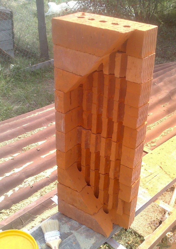

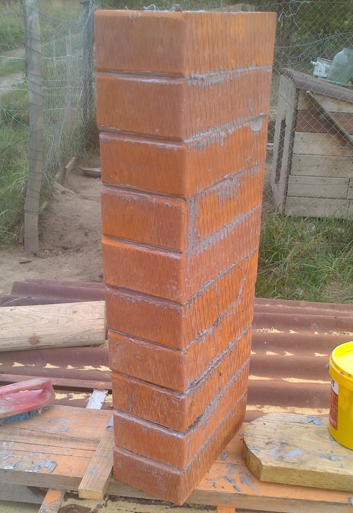

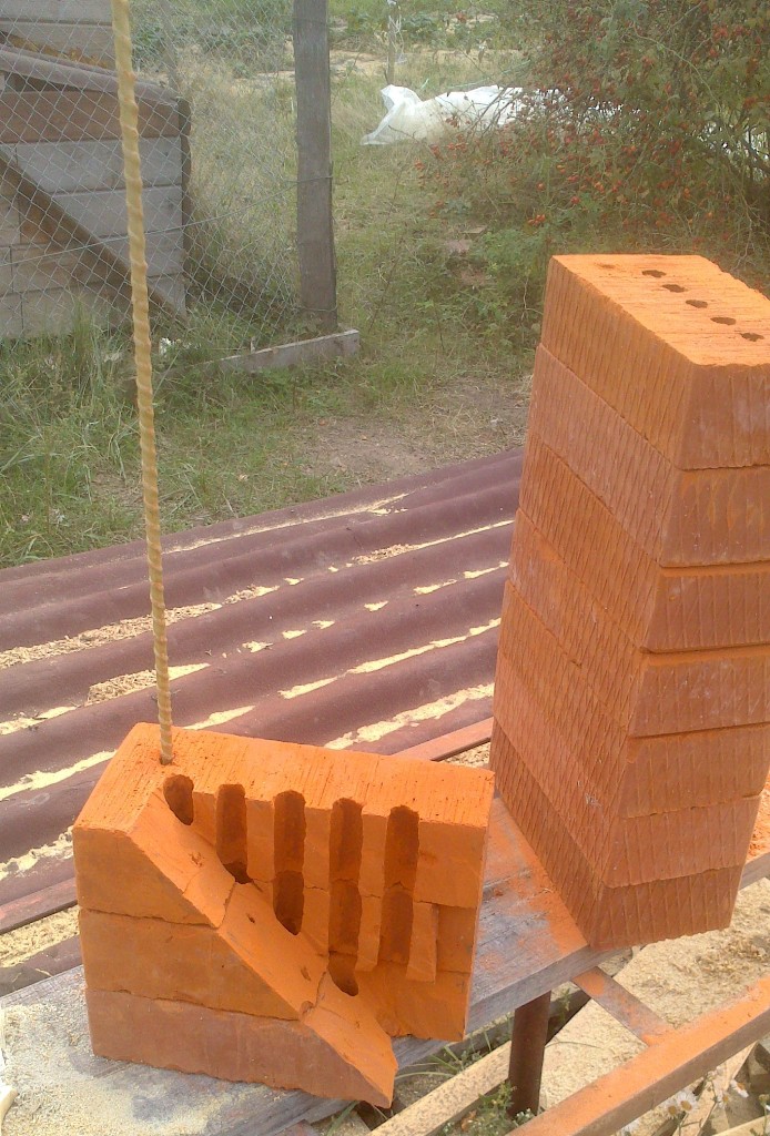

Пока ждал литье ПЭКом из Питера и Красноярска - занялся подготовкой кирпича и фундамента. Снимал фаски болгаркой с алмазным диском зачистным, потом доводил шкуркой с зерном 100.
Хабльский кирпич

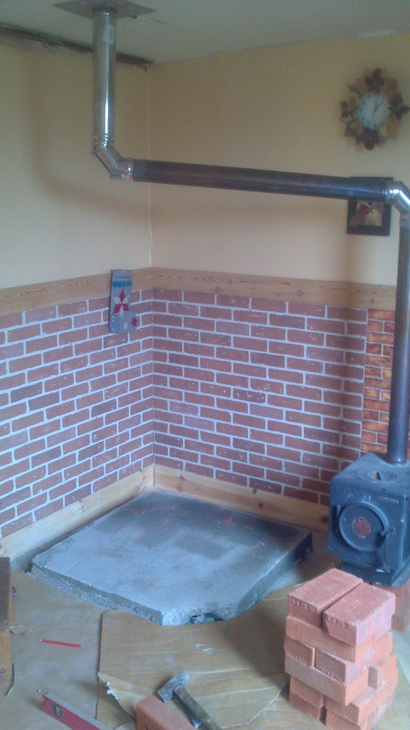

Так как осень пришла нежданно (как ни странно 1 сентября), то пришлось придумывать как строить новую печь и сохранить функциональность старой.
 Размер файла:  134.17 КБ

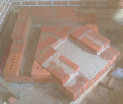

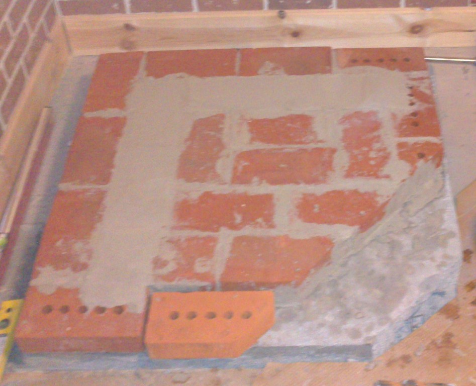

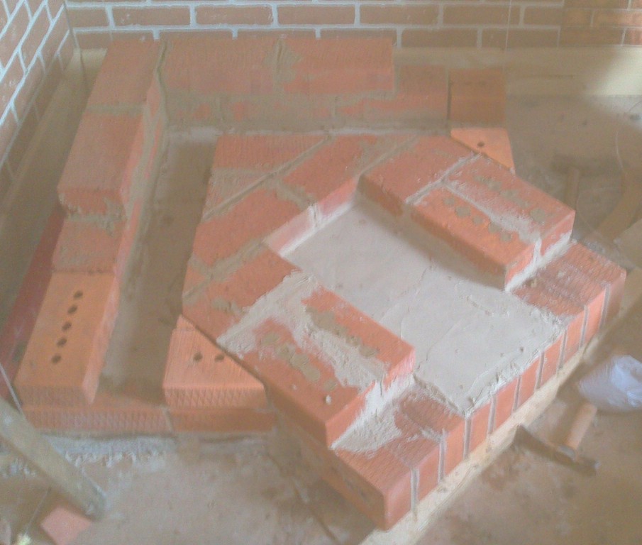

Положил первый ряд и замазал раствором будущий дымоходный канал. На первый ряд ушел целый мешок Терракота Surprised
1-й ряд

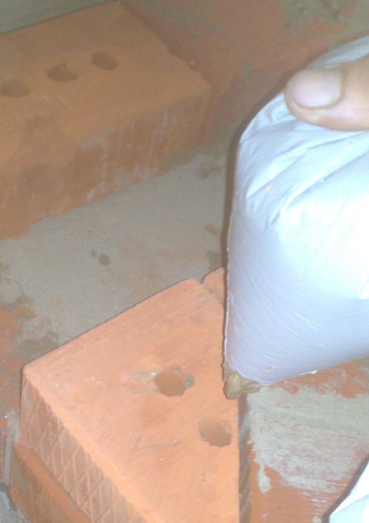

Для заполнения отверстий в кирпиче придумал эдакий кондитерский наполнитель - плотный пакет с дыркой в углу.
 Размер файла:  111.9 КБ
 Просмотров:  816 раз(а)
2-й ряд
 Размер файла:  121.26 КБ
 Просмотров:  848 раз(а)

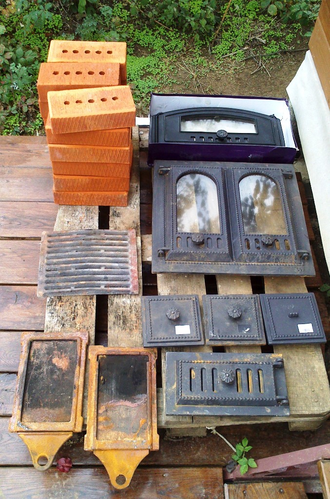

Ну а пока суть да дело, к третьему ряду и литье подоспело.
Не дурственно вышло 11 тысяч с доставкой ПЭКом за такой комплектик.
Литье

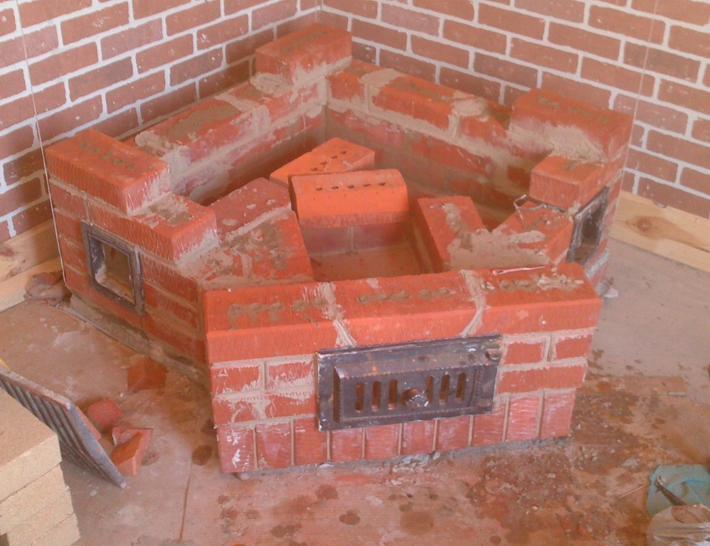

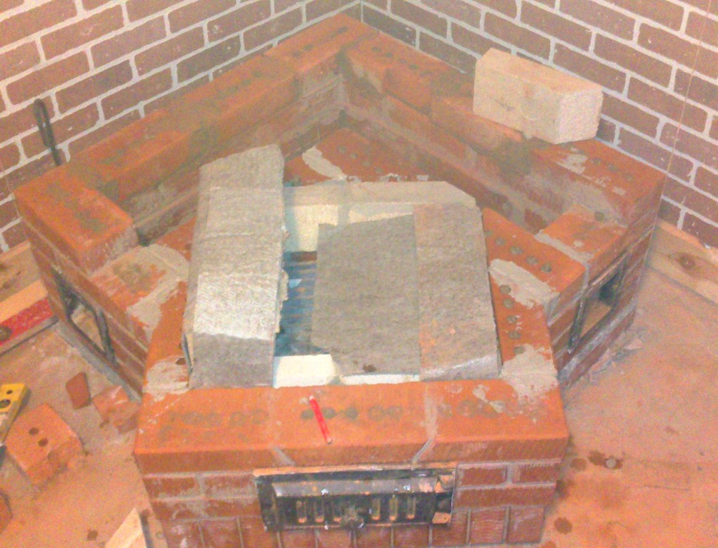

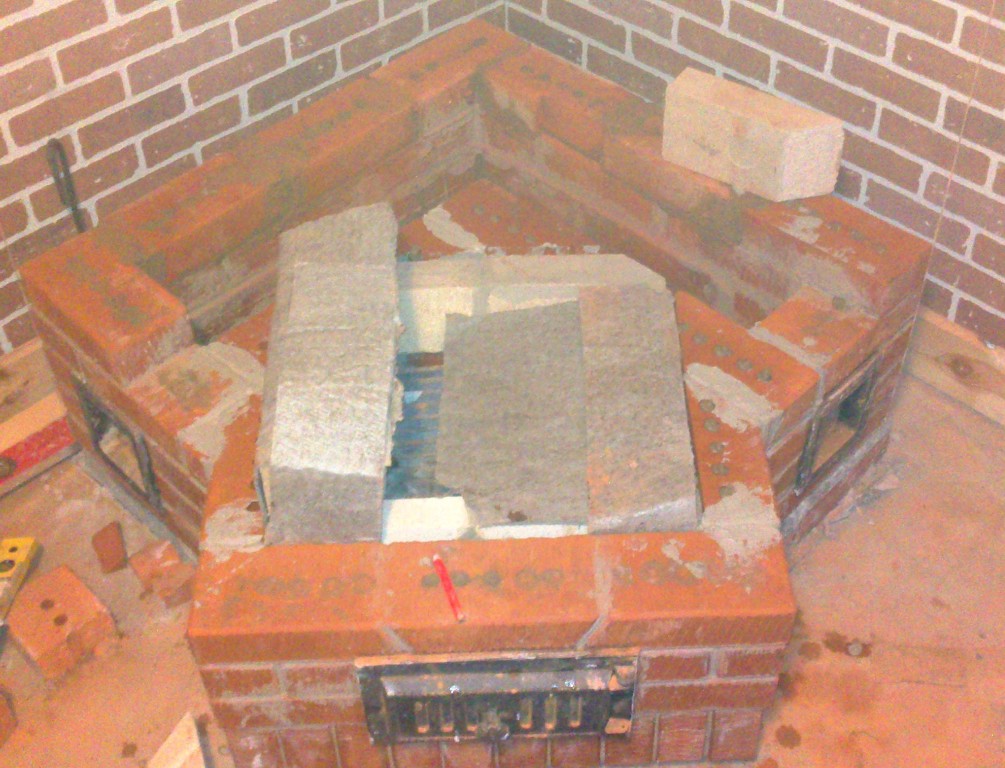

3-4 ряды уже с чугуном.
Вроде что-то вырисовывается
 Размер файла:  181.39 КБ
 Просмотров:  867 раз(а)
3-4 ряд
 Размер файла:  161.53 КБ
 Просмотров:  846 раз(а)
Мастер Макс
Зарегистрирован: Ср 18 Сентябрь 2013, 06:41
Сообщения: 37
Регион: ст.Северская, Краснодарский край
СообщениеДобавлено: Сб 21 Сентябрь 2013, 23:56 Ответить с цитатойВернуться к началу

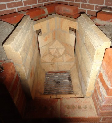

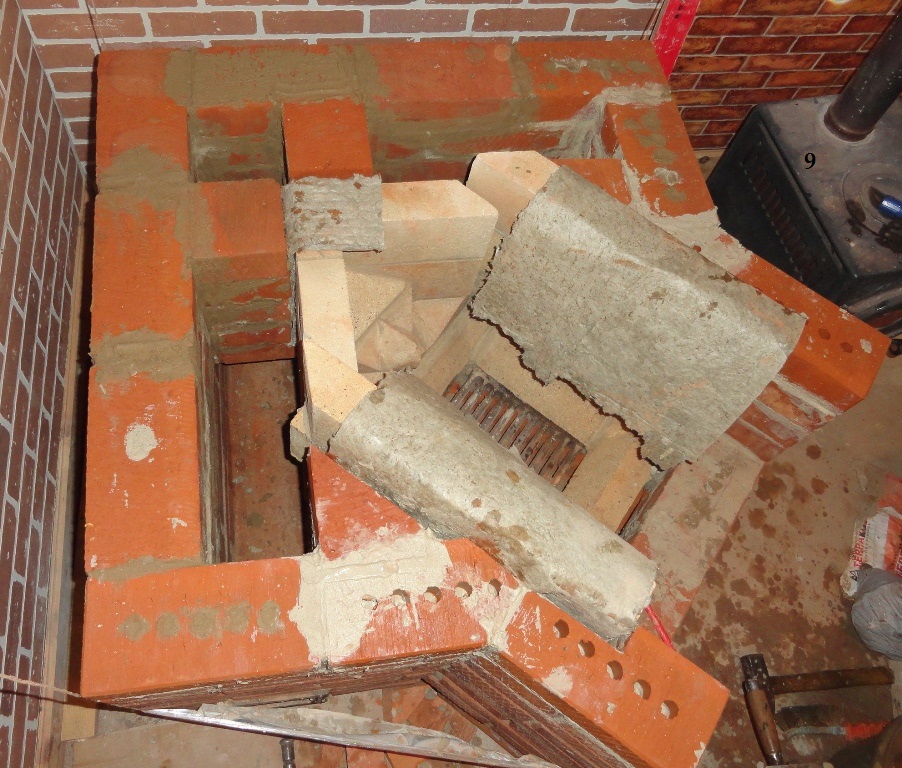

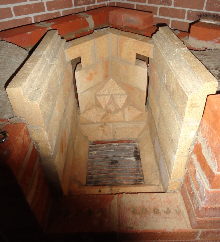

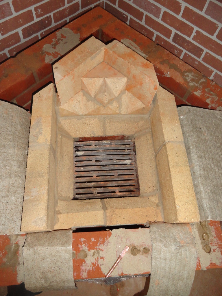

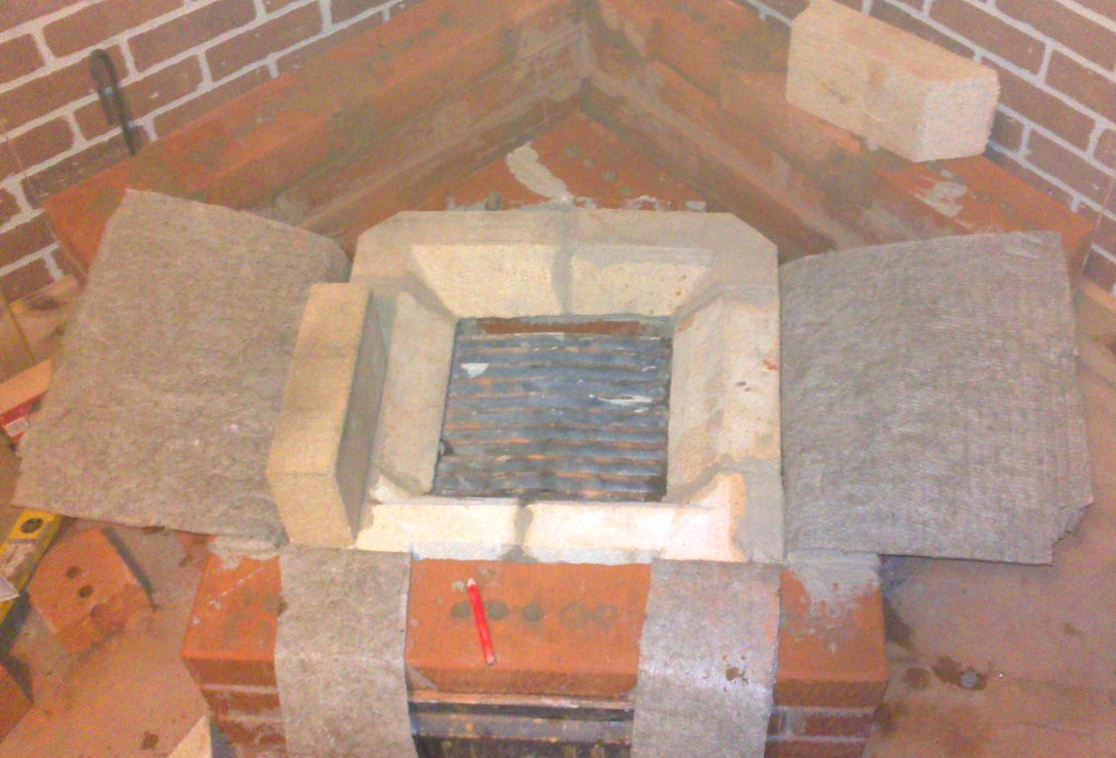

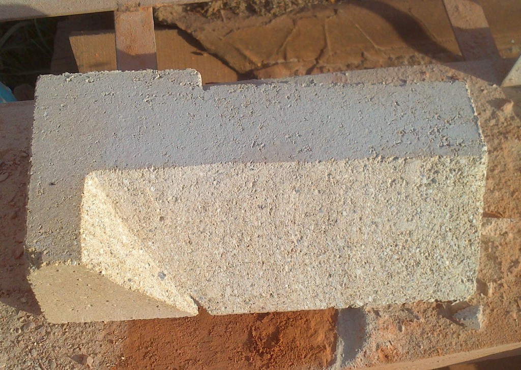

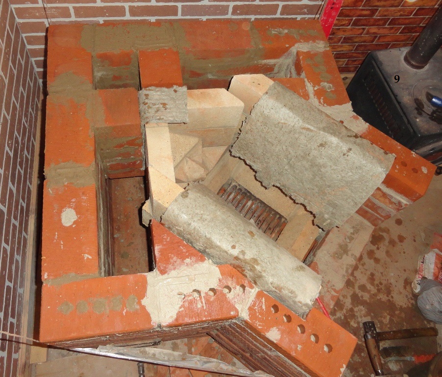

Вот и черед шамота. Брал в основном ШБ-8, ну и десяток ШБ-5 прихватил про запас.
Шамот решил так попилить чтобы пепел сам в колосник ссыпался.
И со стороны поддувало решил сделать канальчик для обдува стекла, чтоб не так коптилось. На дверцах есть специальные жабры, но решил подстраховаться.
Между керамикой и шамотом уложил базальтовый картон.
Кстати проект или порядовку после сборки выложу, т.к. по ходу пьесы кой-что меняется, на бумаге не все предусмотришь.
4-й ряд, керамику виднее
 Размер файла:  192.35 КБ
 Просмотров:  855 раз(а)
4-й ряд, шамот
 Размер файла:  163.04 КБ
 Просмотров:  852 раз(а)

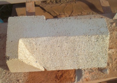

ШБ-5 брал в Леруа, пилится тяжко. ШБ-8 Богдановичей легче резался.
 Размер файла:  290.59 КБ
 Просмотров:  801 раз(а)

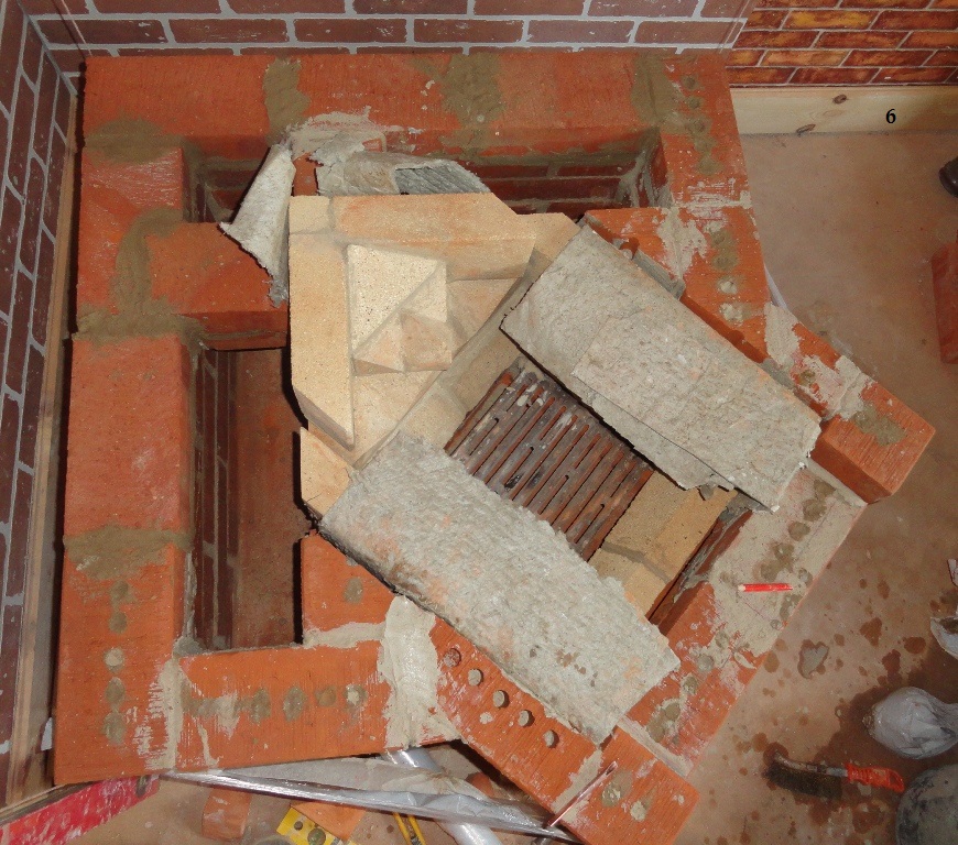

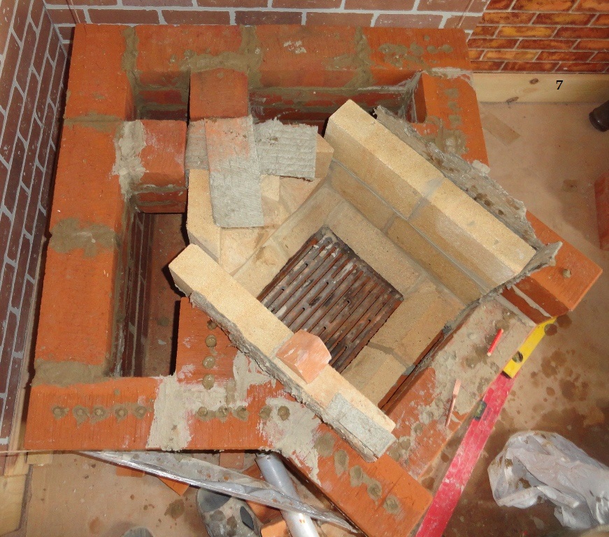

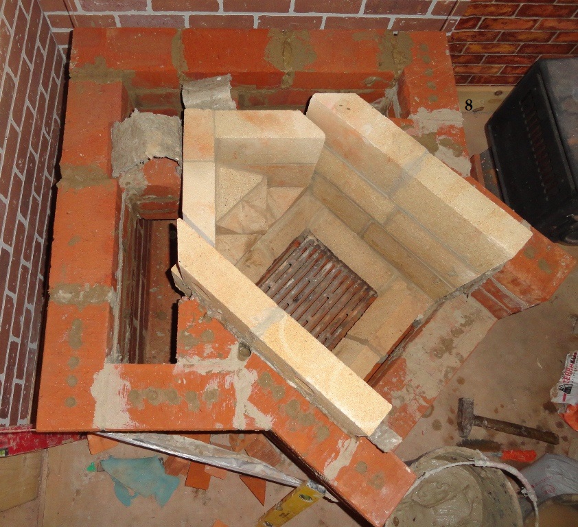

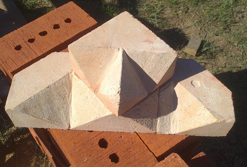

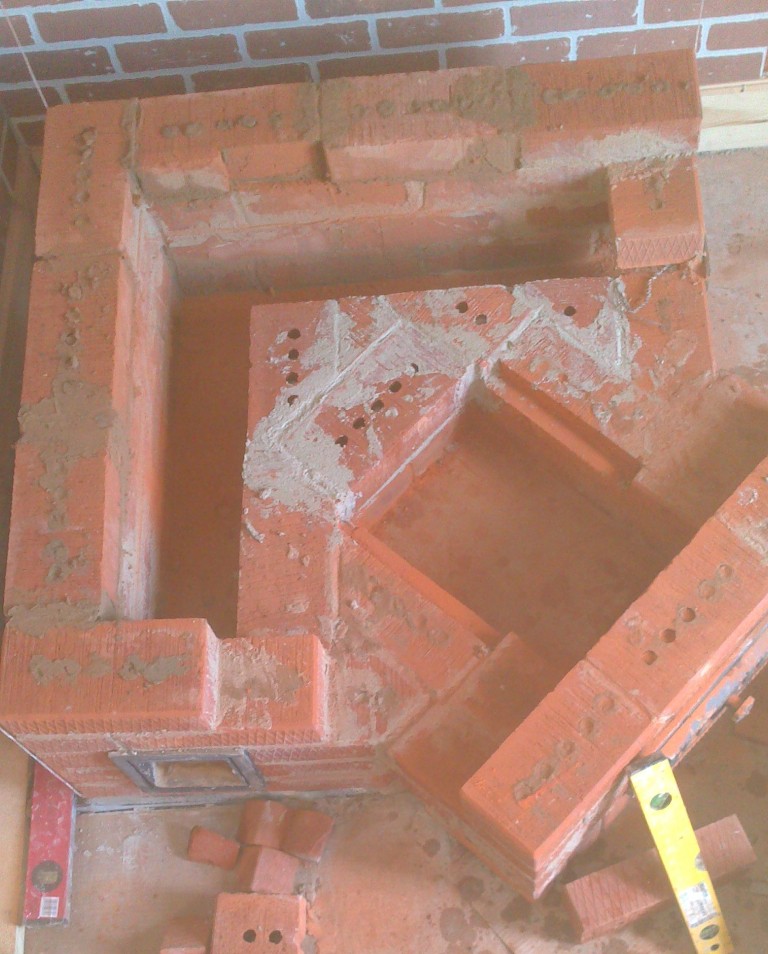

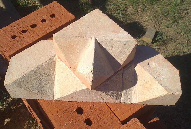

За сегодня еще пару рядов осилил да над ядром поизголялся.
Удачно нарисовалось место под сухой шов, оставил проходы по 1,5см.
Подчистил дымоход от глины и раствора, пропитал жидким стеклом для пущей устойчивости к жару. Пиленый шамот тоже пропитал, думаю еще мастикой покрыть терракотовой.
5-й ряд
 Размер файла:  363.08 КБ
 Просмотров:  571 раз(а)
Птиц в клетке
 Размер файла:  400.62 КБ
 Просмотров:  1003 раз(а)
Уступы для скатывания углей в колосник, прямо птица вышла
 Размер файла:  160.07 КБ
 Просмотров:  819 раз(а)

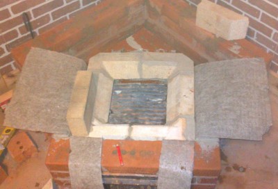

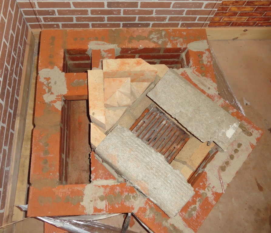

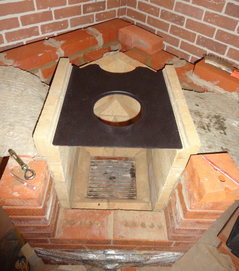

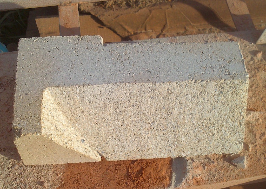

Я тут подумал, а что если перекрытие между топкой и ХК сделать из чугунной варочной плиты с кружками на одну комфорку? Возможно жар будет резкий и чрезмерный, но ведь при огне и на шамотном перекрытии вряд ли готовят. А с другой стороны надо что-то побыстрее приготовить - подкинул дровишек, снял пару кружков и котелок туда иль типа того. Как идея?
Мне например плита 410х410 идеально ляжет.
А перекрытие ХК решил сделать из клинового шамота ШБ-44. Сперва думал только обрамление дверцы из него сделать... Пошел ляпить кружало Confused
Сообщения: 2370
СообщениеДобавлено: Ср 25 Сентябрь 2013, 12:07 Ответить с цитатойВернуться к началу
Мне нравится идея.
Только предусмотреть, чтоб можно было поменять, ну и тепловой зазор.
А хайло получается из хлебной?
У меня мысль - а может не плиту,а зазор (8 см) на длину топки, на которую насухую кладутся шамотные кирпичи. Сколько хочешь, столько и закрыл.
Выбрать с боков, чтоб класть 4 см. ША6 (как выбирают под колосник), чтоб вровень с подом ХК.
И ставь чайник на здоровье или утятницу. А можно в закрывающих кирпичах отверстия сделать. А может..... Фантазировать можно много.
Мастер Макс
Сообщения: 37
СообщениеДобавлено: Чт 26 Сентябрь 2013, 20:49 Ответить с цитатойВернуться к началу
Я вот сам думал сделать хайло только через ХК или частично в верхней части топки сделать небольшие прогары. Решил сделать и там и там, думаю в ХК тепла будет предостаточно благодаря чугунной плите. На всякий случай из шамота сделаю пару брусков затычных. Если надо температуру повысить в ХК заткнул их и все. И для удобства извлечения/вставления засверлюсь и вклею в них по анкеру с кольцом (ну без гаек и втулки, только болт с кольцом вместо шляпки).
Почистил плиту и покрасил, а то состояние как из чермета, хоть в печке и не стояла не разу.

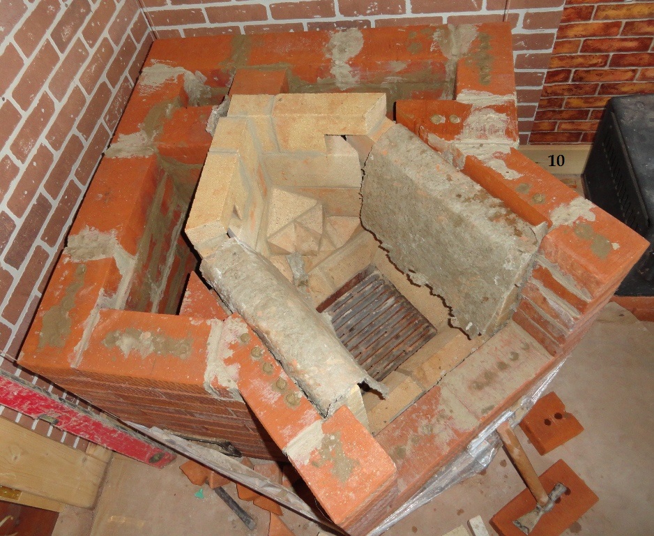

Мне вот интересно, замерял кто-нибудь на сколько плита расширяется при нагреве? Я оставил где-то по 4мм с каждой стороны, хватит наверное.
8-й ряд
 Размер файла:  301.25 КБ
 Просмотров:  847 раз(а)
9-й ряд
 Размер файла:  329.64 КБ
 Просмотров:  828 раз(а)
10 ряд
 Размер файла:  338.47 КБ
 Просмотров:  577 раз(а)
Пазы под плиту
 Размер файла:  311.07 КБ
 Просмотров:  870 раз(а)
Плита вырезана
 Размер файла:  341.28 КБ
 Просмотров:  914 раз(а)

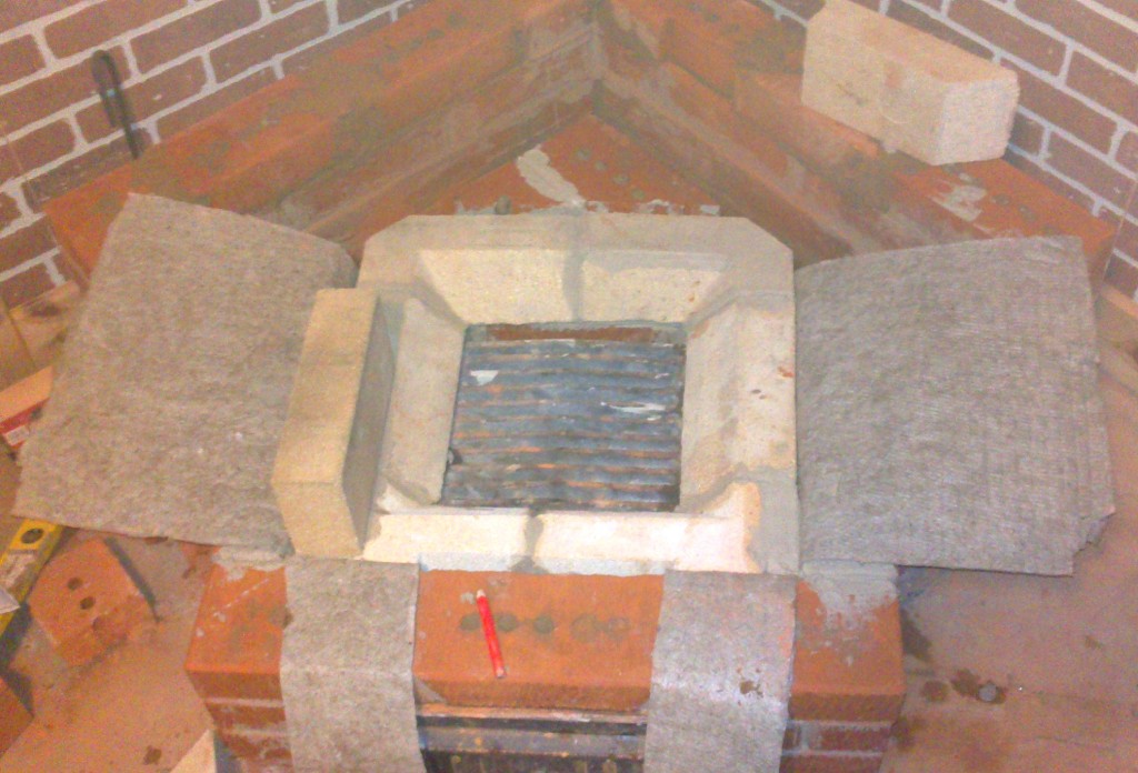

Сообщения: 5990
СообщениеДобавлено: Чт 26 Сентябрь 2013, 21:31 Ответить с цитатойВернуться к началу
Confused напрасно за хайлом не стоит футеровка...
Sad а SVT-401 Вы через подъёмный ДК 13х13 планируете протягивать?
Сообщения: 2370
СообщениеДобавлено: Пт 27 Сентябрь 2013, 11:55 Ответить с цитатойВернуться к началу
Согласен с Андрей Алексеевичем полностью.
У меня красный напротив хайла перегревается очень лихо.
На следующий год буду немного разбирать угол и ставить стеночку из ША6 (лещадка) напротив (благо есть запас по ширине канала).
Рекомендую прислушаться, чтобы потом не переделывать.
Сообщения: 5990
СообщениеДобавлено: Пт 27 Сентябрь 2013, 12:06 Ответить с цитатойВернуться к началу
Confused можно и на ПЦ 710х410 потратиться - лихо всё пламя-жар "отбивает", да и устанавливается-крепится к "красной стене" без проблем Cool
В отличие от плитных "огнезащитников", не глушит, а проводит ИК... Razz
