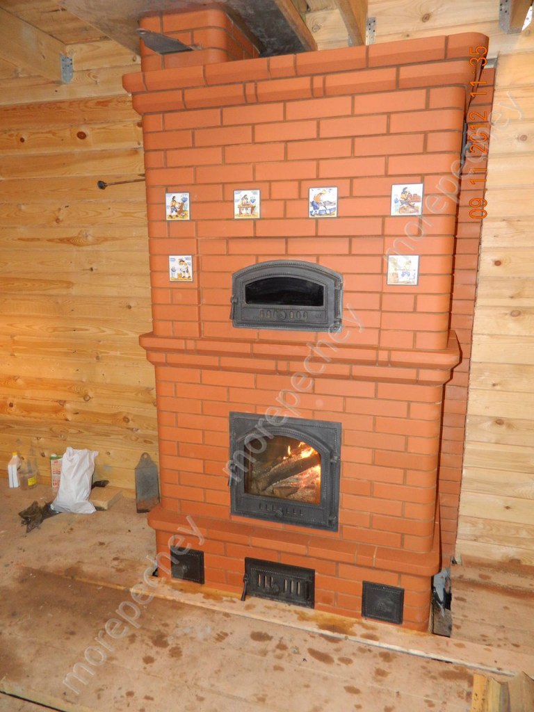

Здравствуйте, очень у вас замечательные проекты печек. Заинтересовала каминопечь - хк 6.
Ее уже кто-то строил? Интересно посмотреть проект, показать знакомому каменщику, осилит ли такое.
СообщениеДобавлено: Ср 30 Октябрь 2013, 15:05 Ответить с цитатойВернуться к началу
В этой теме были фотки ее, правда по мотивам...
http://forum.stovemaster.ru/viewtopic.php?t=4295&postdays=0&postorder=asc&&start=220
Еще одна была в Питере построена профи. Небольшие изменения я тоже заметил. Smile

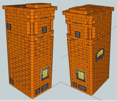

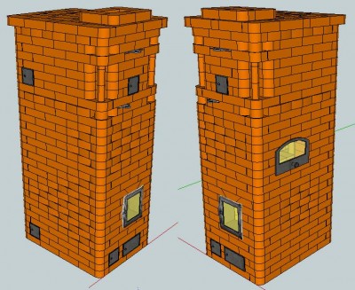

СообщениеДобавлено: Вт 5 Ноябрь 2013, 11:24 Ответить с цитатойВернуться к началу
Украшательства различные... Confused варианты... Surprised
 Размер файла:  150.16 КБ
 Просмотров:  989 раз(а)
 Размер файла:  152.13 КБ
 Просмотров:  919 раз(а)
Vova-U
Сообщения: 979
СообщениеДобавлено: Вт 5 Ноябрь 2013, 19:33 Ответить с цитатойВернуться к началу
Надо было на стёсанных кирпичах отсекать вместе с центральной зоной (хоть на мм заглубиться в кирпич) Осталось ребро и оно всё портит с видом перевязки
