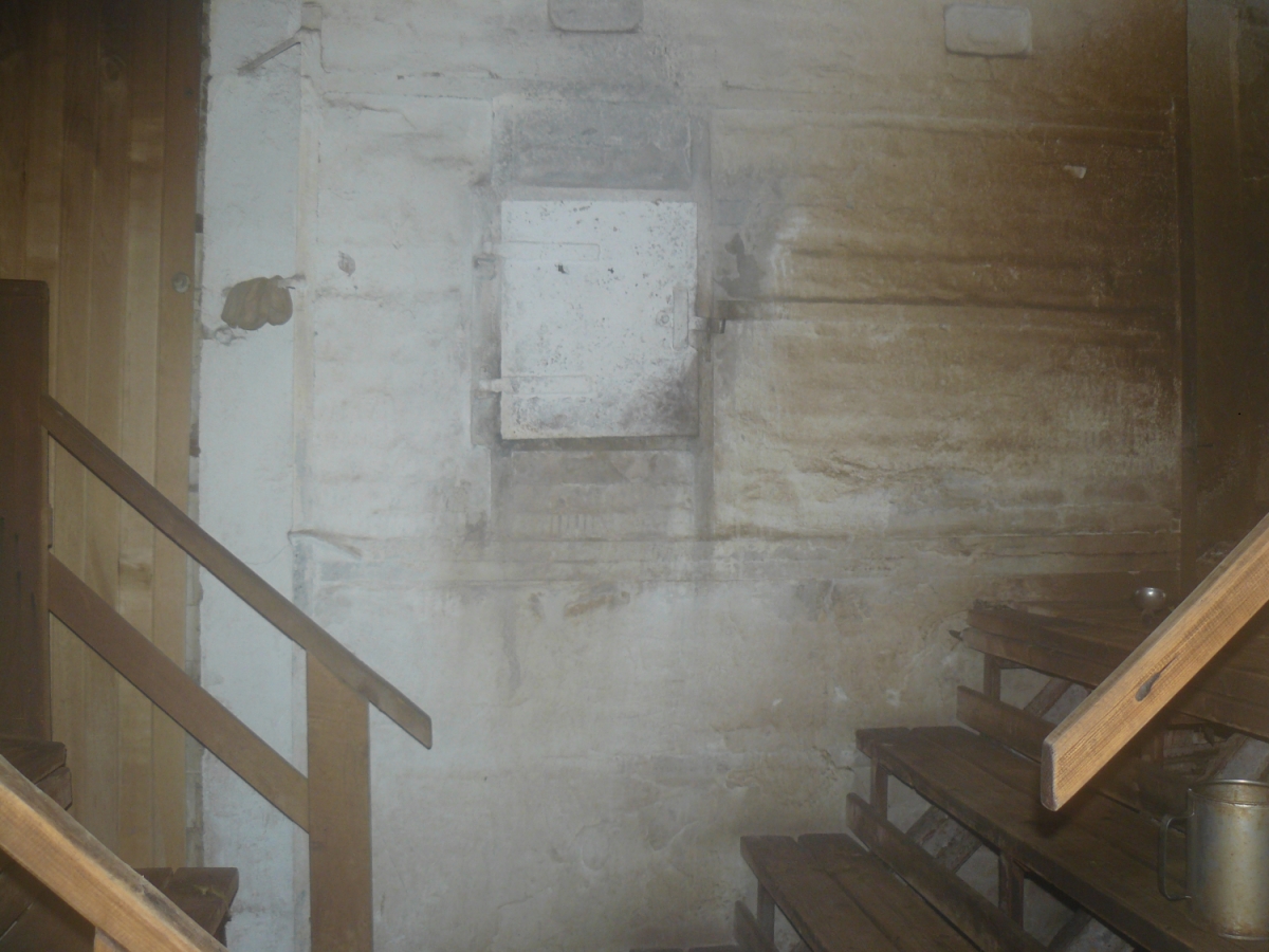

А у нас печь оббита листами железа. Вентиляция только через дверь, отдушины нету.

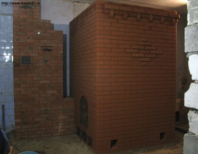

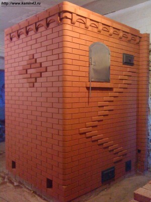

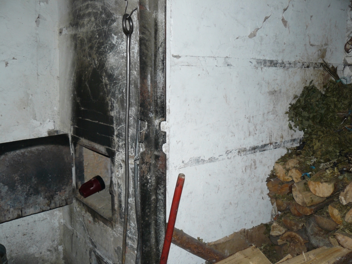

Здесь тоже был не айс.
 Размер файла:  708.66 КБ
 Просмотров:  666 раз(а)
 Размер файла:  639.42 КБ
 Просмотров:  714 раз(а)
 Размер файла:  744.77 КБ
 Просмотров:  704 раз(а)

Аааааа....так это снаружи стягивается, а я подумал, что как то внутри.))))) Спасибо.
PS. Хм....если в моей печи нет арок и нет стяжек, тогда, если я надумаю арку под каменку вывести, то может стремно для стен печки получится? unknw[/quote] Это за облицовкой, стягивается шамот.
За картинку спасибо. Наша печь без арочного .......как его назвать, свода или перекрытия. в общем арок нет совсем, стяжек как я думаю тоже нету. Если мы надумаем вместо горизонтальных железных балок, которые камни держат, выложить арки из шамота, (а сверху камни и чугун) вот такая конструкция не продавит стенки по бокам???
Old lark
Зарегистрирован: Вс 30 Декабрь 2012, 21:30
Сообщения: 69
Регион: Великие Луки
СообщениеДобавлено: Пт 25 Октябрь 2013, 19:47 Ответить с цитатойВернуться к началу
истопник писал(а):
Чтобы не продавила и нужна стяжка
Да, это плохо! Посещая баню, мы надемся поправить свое здоровье. В парилке с плохой вентиляцией мы его только покалечим Sad

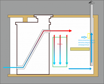

Вадим Борисыч
Сообщения: 340
Регион: Камчатка
СообщениеДобавлено: Вс 27 Октябрь 2013, 07:06 Ответить с цитатойВернуться к началу
Самая простецкая схема
С уважением, В.Б.
 Размер файла:  58.16 КБ
 Просмотров:  759 раз(а)

Юрий74
Сообщения: 142
СообщениеДобавлено: Вс 27 Октябрь 2013, 12:55 Ответить с цитатойВернуться к началу
Может даже и самая лучшая, для меня, но только не железная труба в печи, которая выжигает кислород, а канал.

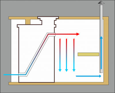

Сообщения: 1342
Регион: Киров
СообщениеДобавлено: Вс 27 Октябрь 2013, 21:47 Ответить с цитатойВернуться к началу
Вадим Борисыч, спасибо за схемку.
КМК, эта схема подойдет для семейных бань, где не так часто хлопают дверями. Smile
Для общественных же парных вентиляционное отверстие делать нужно чуть выше верха дверцы.

Ну не знаю на скоко плохая, в моечной и в раздевалке под потолком вентиляционные короба и довольно приличного размера, а так как дверь в парилку часто туда-сюда ходит, то в этот момент вентиляция и происходит. Иногда в период между парением ее оставляют открытой для просушки парилки.

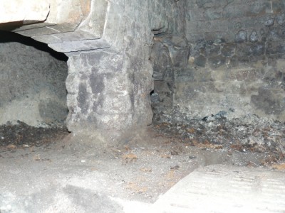

истопник
Зарегистрирован: Вс 21 Октябрь 2012, 21:47
Сообщения: 51
Регион: Калуга
СообщениеДобавлено: Сб 21 Декабрь 2013, 03:14 Ответить с цитатойВернуться к началу
Александр Шалагин писал(а):
Анатолий, кмк, будет застойная зона, чтобы было движение свежего воздуха нужно сделать в парной короб для вытяжки.... его открывать когда не хватает кислородаSurprised Лично у меня после посещения парных, где нет вентиляции, начинает голова трещать...очень чувствителен Confused
Я конечно целый день в парной не нахожусь, но на данное время, при малой посещаемости, кислорода вроде бы в парилке хватает, да и размеры ее приличные. Короб точно делать не будем, это если только народ повалит, но откуда ему взяться при нашей демографии.

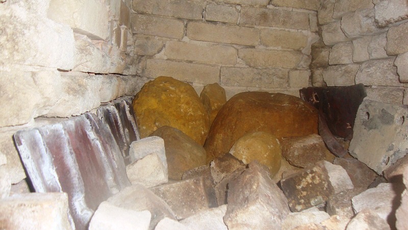

Чугунных брусков в парную я так и не дождался (грошей нима) пришлось сами за камнями по речкам да по карьерам ездить, на днях заложили в перемешку с огнеупорным кирпичем, в обе парилки. Сегодня первая топка посмотрим как эти валуны себя поведут.)))
 Размер файла:  140.71 КБ
 Просмотров:  711 раз(а)

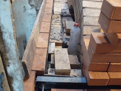

истопник
Сообщения: 51
Регион: Калуга
СообщениеДобавлено: Вс 22 Декабрь 2013, 04:37 Ответить с цитатойВернуться к началу

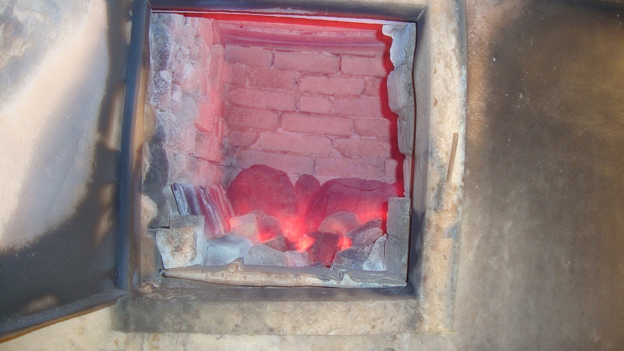

А ни че,.... валуны прогрелись, а я боялся.)))))
Вот только сажа на дверке постоянно почему то.
 Размер файла:  162.77 КБ
 Просмотров:  594 раз(а)
