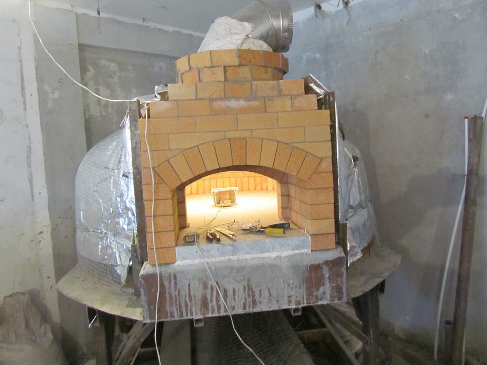

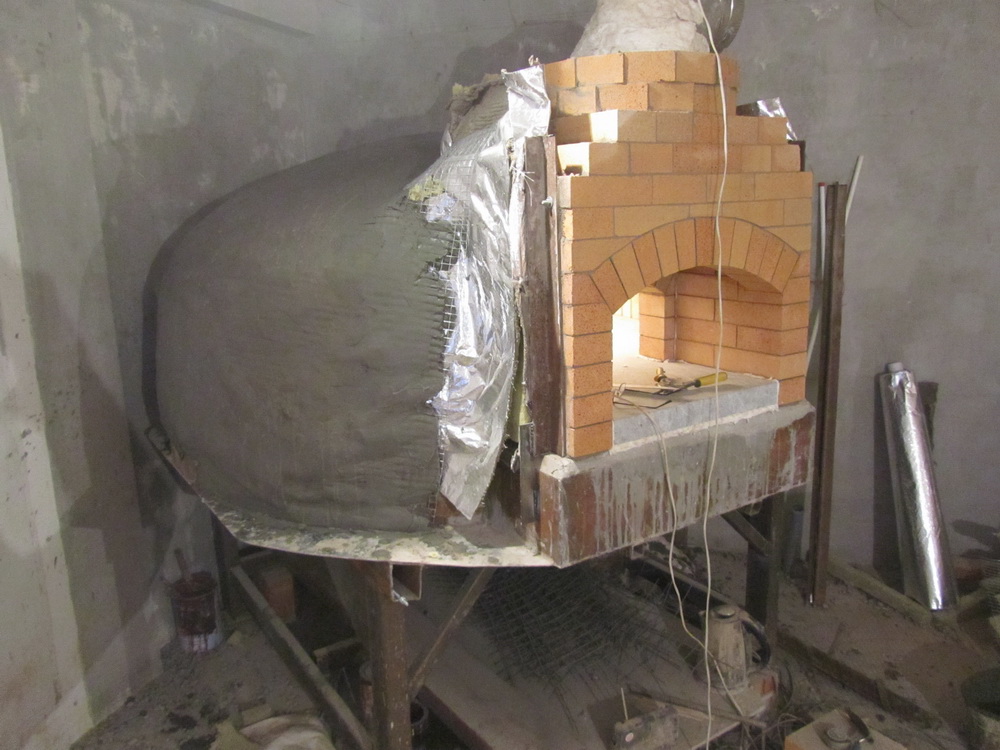

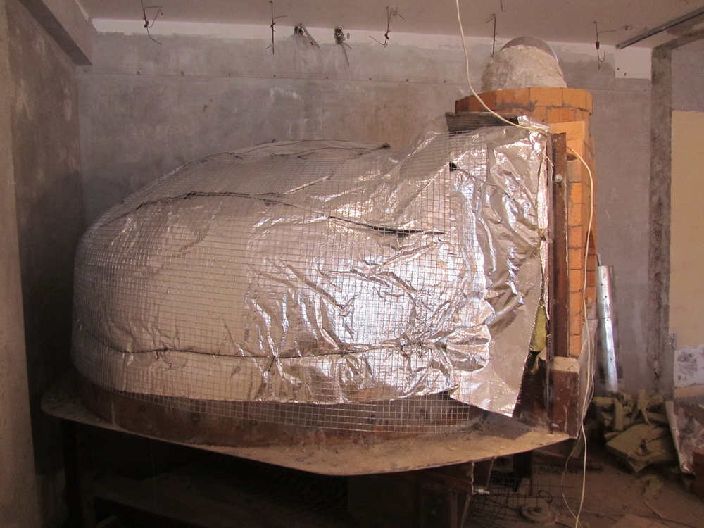

СообщениеДобавлено: Ср 6 Ноябрь 2013, 16:58 Ответить с цитатойВернуться к началу
Печь сдана под дальнейшую отделку, дизайнеры поработают.
г. Омск
Кладка печей и каминов.
 Размер файла:  227.44 КБ
 Просмотров:  1272 раз(а)
 Размер файла:  278.26 КБ
 Просмотров:  1103 раз(а)
 Размер файла:  239.22 КБ
 Просмотров:  1422 раз(а)

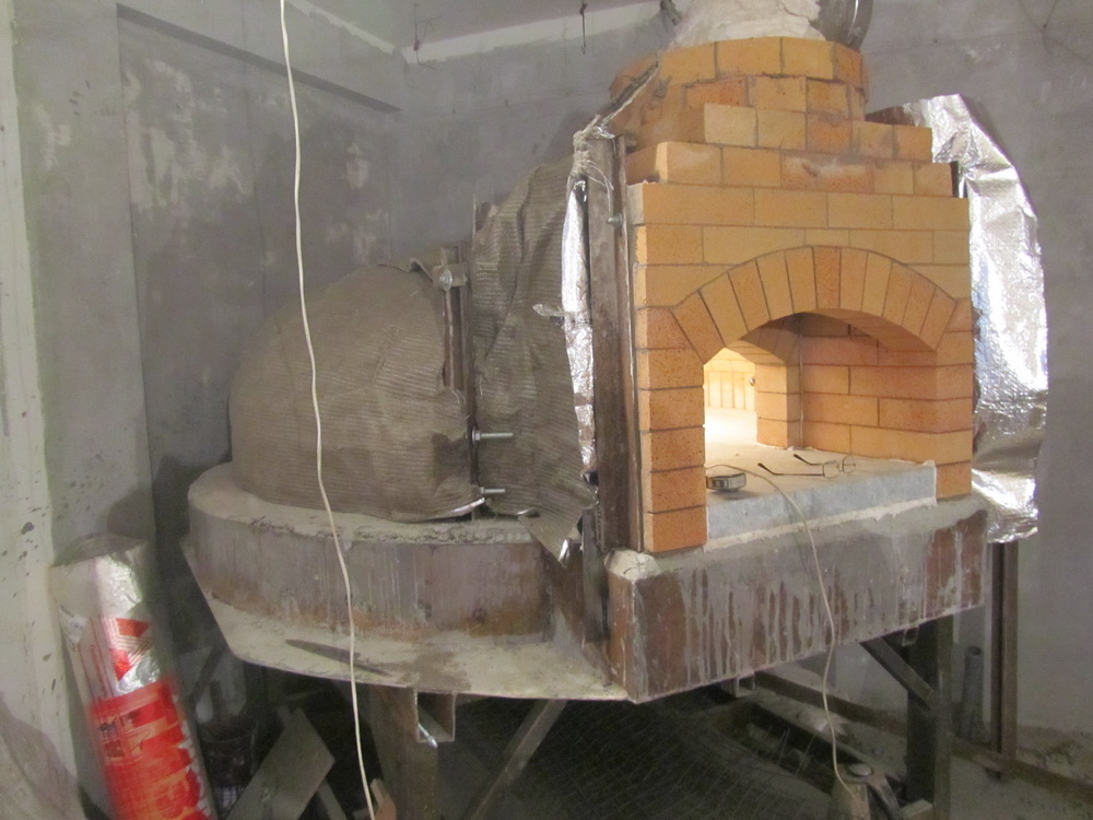

СообщениеДобавлено: Ср 6 Ноябрь 2013, 16:59 Ответить с цитатойВернуться к началу
И еще.
г. Омск
 Размер файла:  234.32 КБ
 Просмотров:  979 раз(а)

СообщениеДобавлено: Ср 6 Ноябрь 2013, 17:52 Ответить с цитатойВернуться к началу
Александр, не дадите ссылку на ту фольгу, что Вы используете в утеплении? Видимо широкая, листовая?

Александр-та
Сообщения: 867
Регион: Омск
СообщениеДобавлено: Ср 6 Ноябрь 2013, 21:37 Ответить с цитатойВернуться к началу
http://piter.tv/event/Pechki_ot_Pavlovca/ А это моя пропаганда "помпейской печки")))
Такую фольгу применяю.
http://perm.v-stroim.ru/product31543.html
г. Омск
Андрей П
Зарегистрирован: Пн 13 Май 2013, 21:48
Сообщения: 52
Регион: Спб
СообщениеДобавлено: Ср 6 Ноябрь 2013, 21:44 Ответить с цитатойВернуться к началу
Так это не просто фольга -она еще и с теплоизоляционной прослойкой какой то? А как она "драпируется", легко укладывается?
