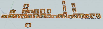

Пока сгладил грани. Есть такая функция оказывается.

Обновил свой каталог печек...

Это не каталог.
Это дайджест
_________________ С уважением, В.Б.
