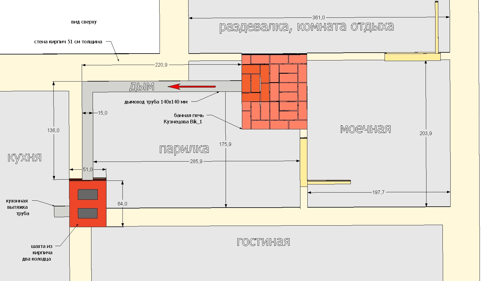

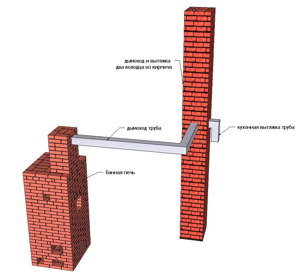

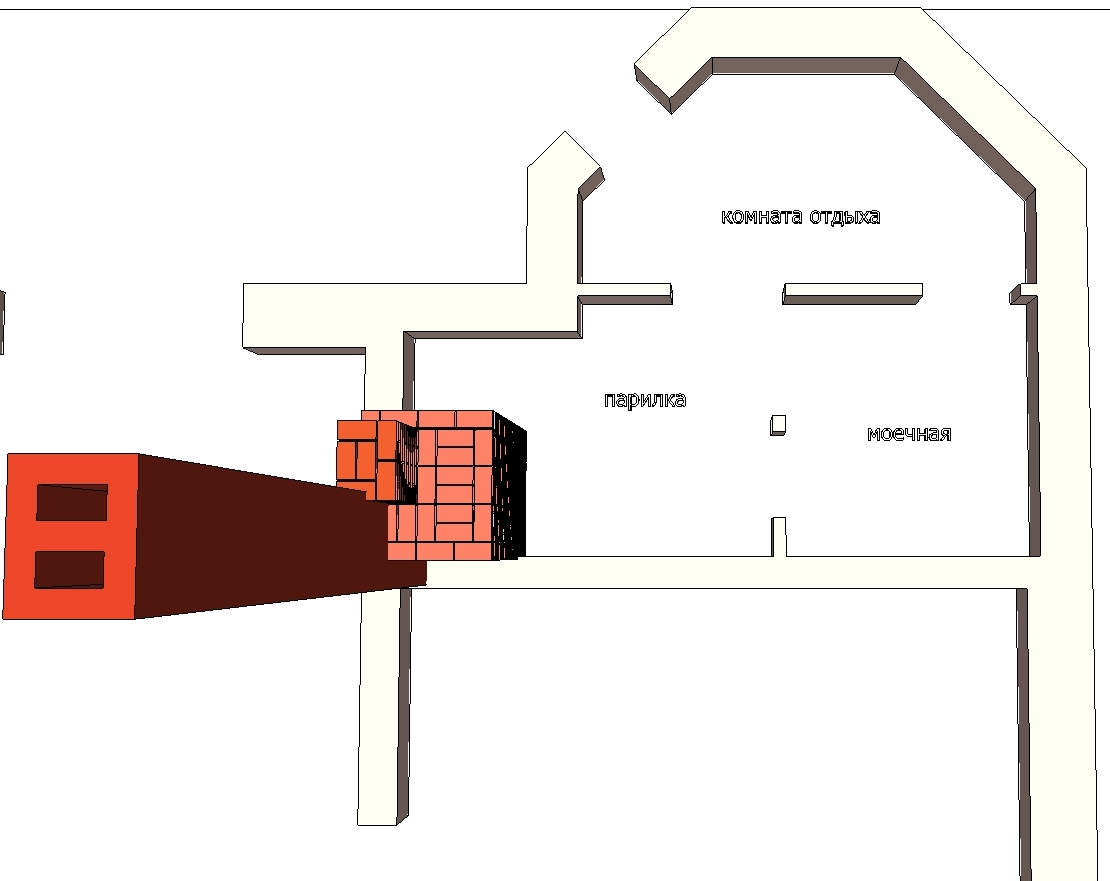

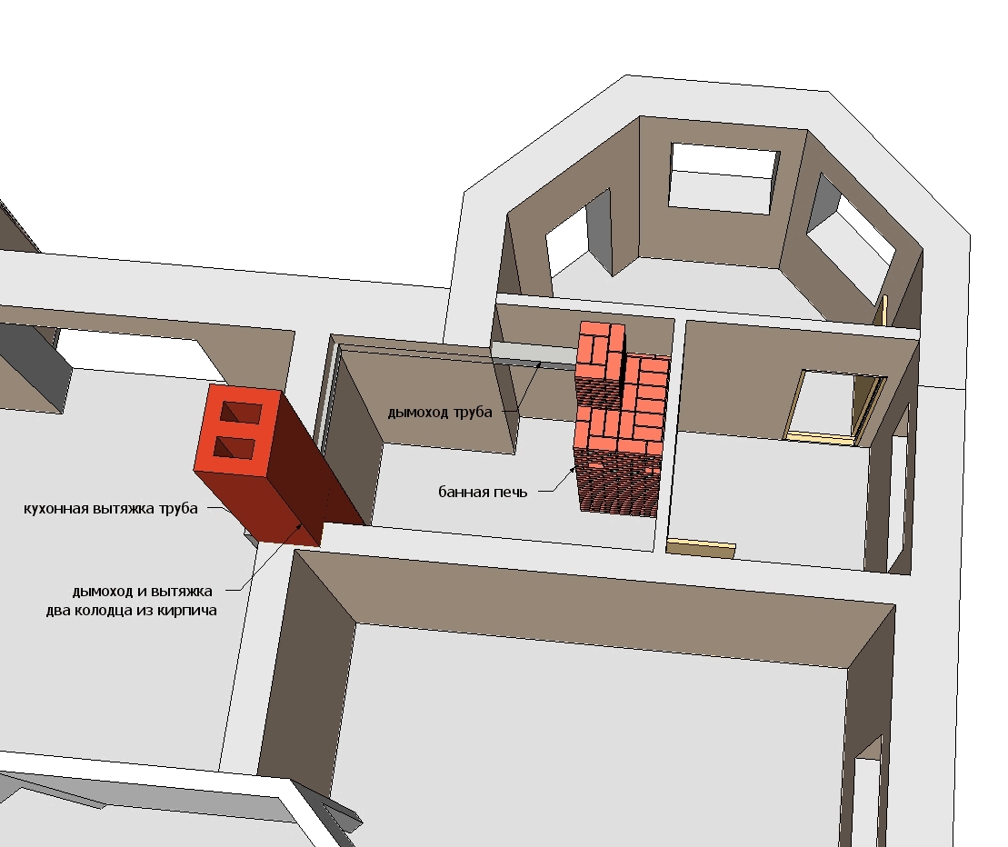

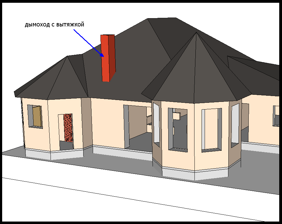

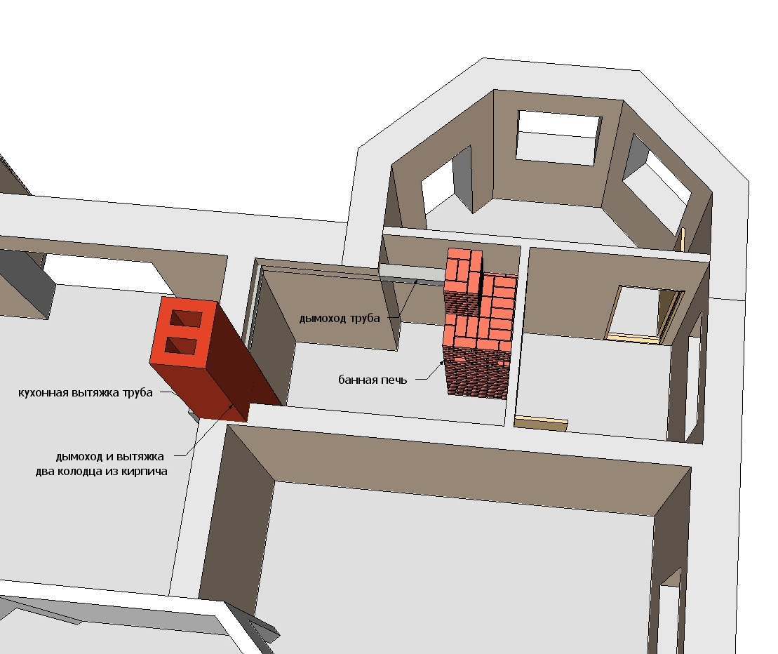

Здравствуйте уважаемые печных дел мастера!
Подскажите, пожалуйста, по поводу горизонтального участка дымохода.
Дымоход планируется в бане. От печи на расстоянии 3 метров 56 см есть шахта, в которой два колодца, хотелось бы один из этих колодцев использовать, для дымохода, дабы не строить еще одну шахту для бани. И второй немаловажный аспект, если трубу выводить вертикально, то она выйдет через купол эркера, чего не очень хочется, - пострадает внешний вид строения.
Из печи Кузнецова Bik_1 нужно вывести горизонтальный дымоход длиной 2 м 20 см, металлической трубой 140х140 мм. Потом повернуть его на 90 гр. влево и еще продлить на 1 метр 30 см. Трубу завести в шахту, в которой два колодца. Один из них будет использоваться для кухонной вытяжки, а второй можно использовать для дымохода бани. Есть ли у такого дымохода право ну существование? Как лучше уложить горизонтальную трубу? Есть два варианта открытый, рядом со стеной и второй в теле стены. Как лучше для дымохода? Будет ли собираться конденсат и прочие отходы сгорания в горизонтальном участке дымохода? Если будет, то есть ли, какие либо способы избежать этого? Нужно ли как-то утеплять трубу? Нужно ли делать отверстия в горизонтальной трубе для последующей очистки и где их лучше делать? Соседство в шахте с вентиляционным каналом кухонной вытяжки может как-то негативно отразиться на работе системы в целом? Будет ли достаточной тяга? Какие еще подводные камни могут ожидать при горизонтальной разводке? Общая высота шахты 7м 30 см, верх на уровне конька. Протяженность колодцев от места входа трубы до верха - 4м 75 см. Сечение колодцев 140х140 мм. Схемы расположения объектов прилагаю.
С уважением Александр.

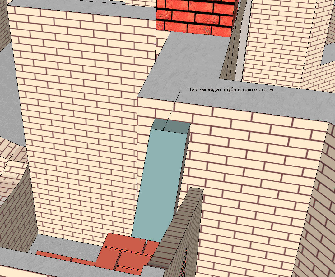

Так это может выглядеть в стене

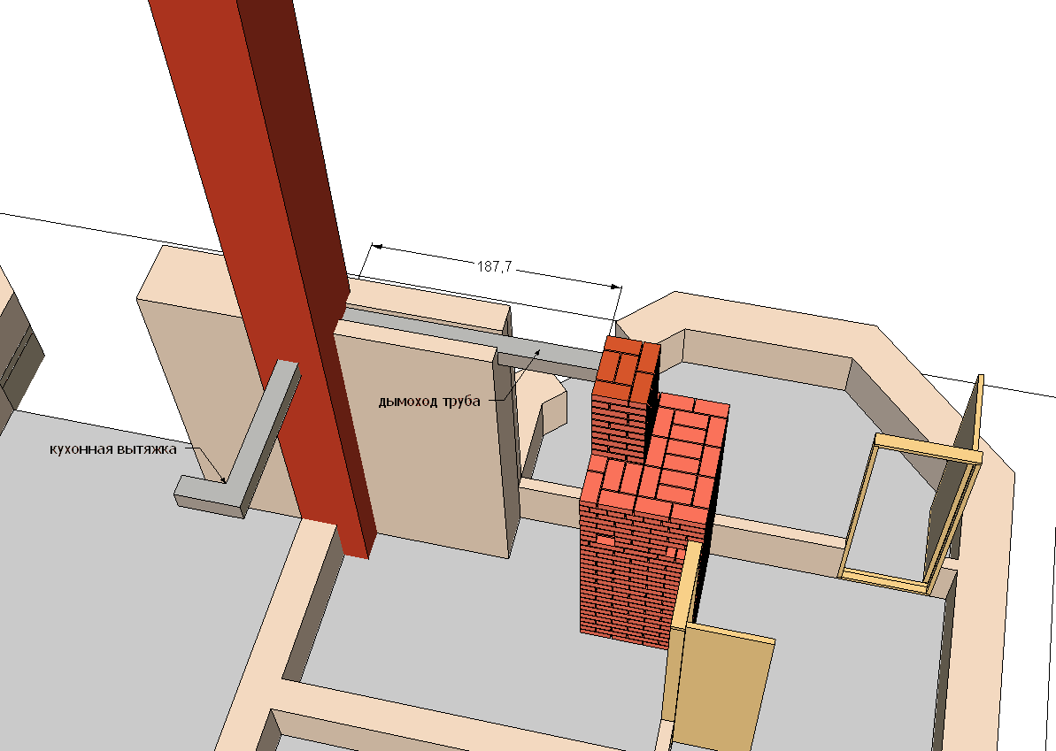

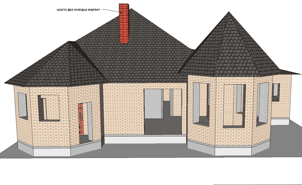

Так это будет выглядеть если получится сделать горизонтальный дымоход
 Размер файла:  199.9 КБ
 Просмотров:  904 раз(а)

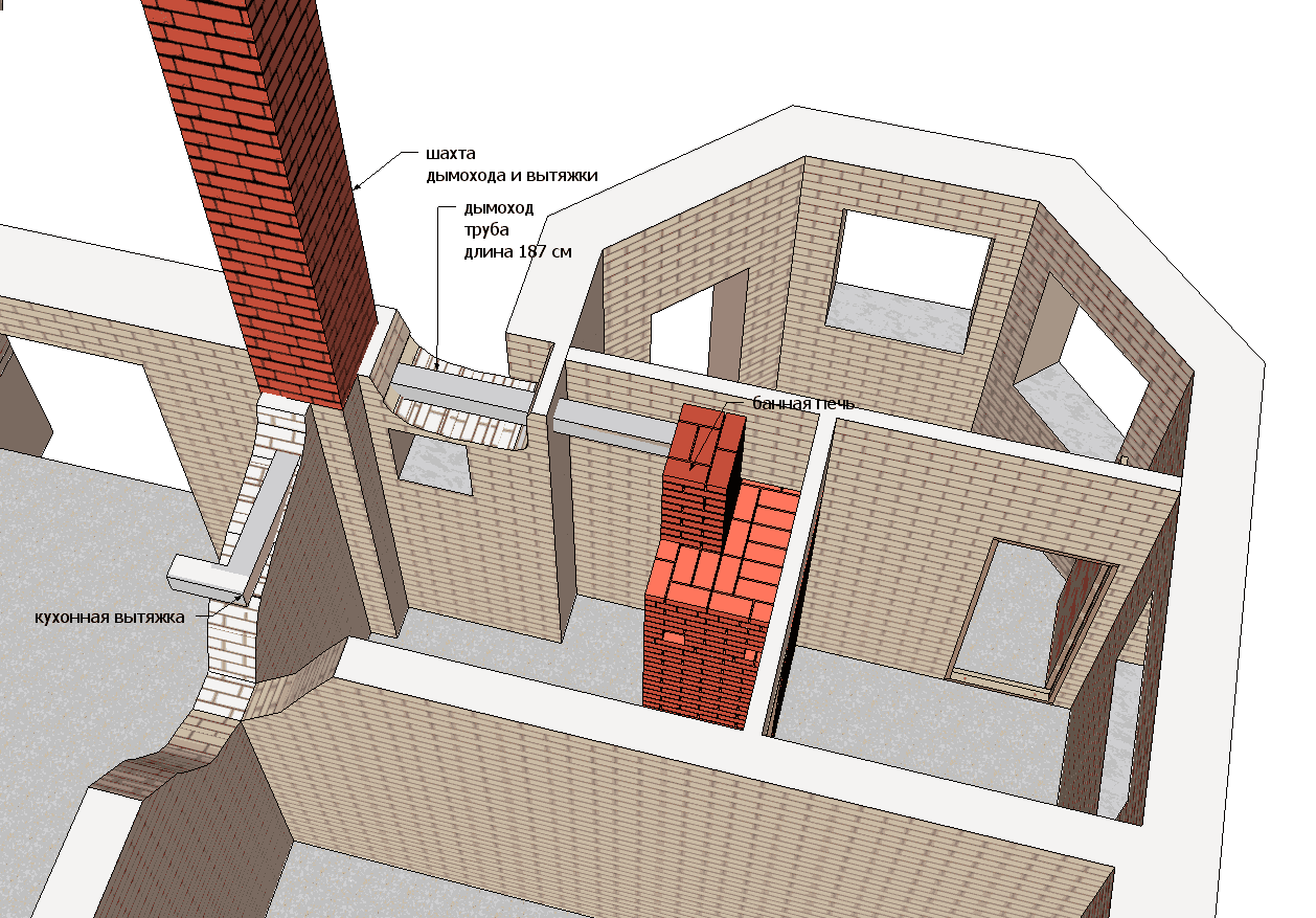

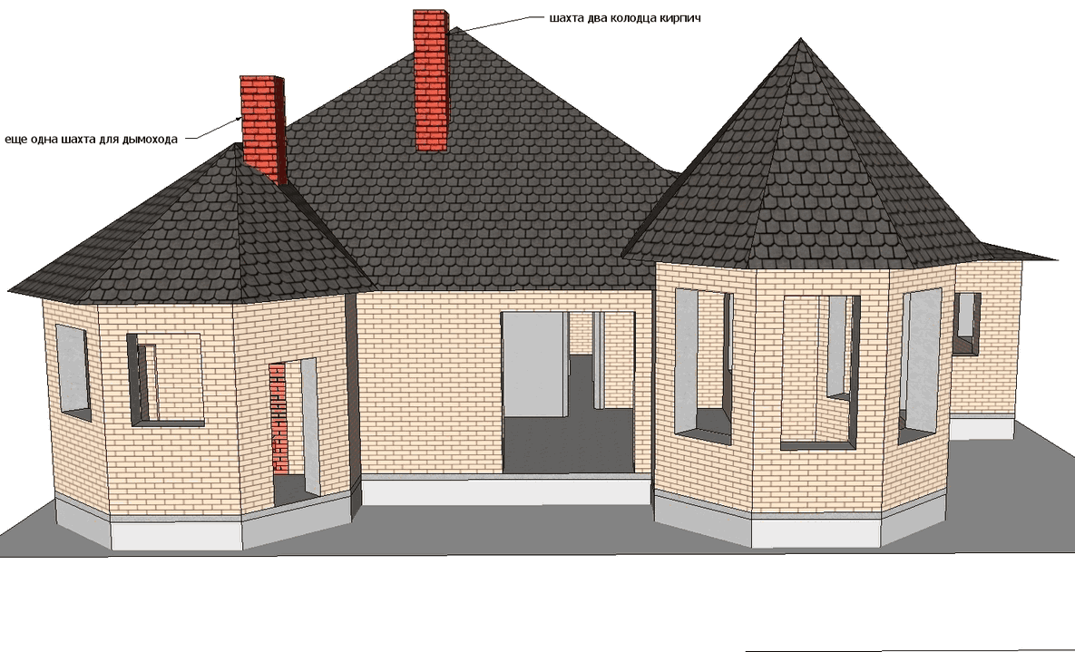

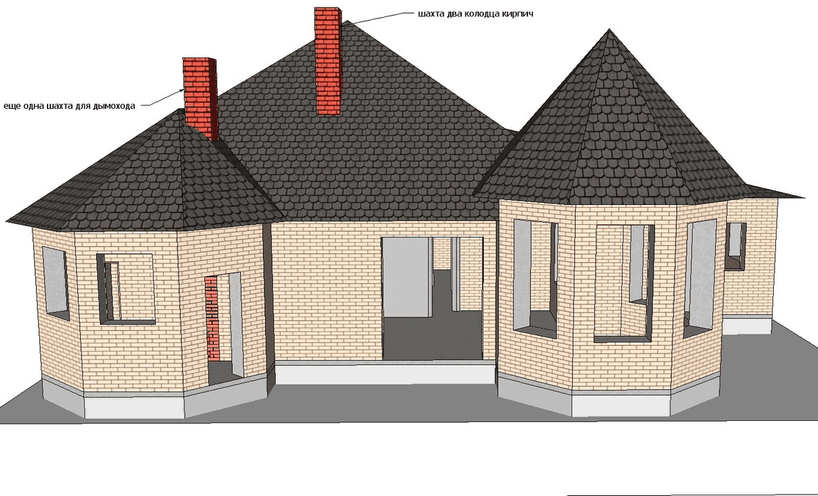

А это "трубы парохода". Так это может выглядеть если нельзя будет устроить горизонтальный дымоход. Парни, спецы, вся надежда на Вас! Помогите обойтись одной трубой!
 Размер файла:  197.56 КБ
 Просмотров:  867 раз(а)
Сообщения: 6830
СообщениеДобавлено: Чт 9 Январь 2014, 08:35 Ответить с цитатойВернуться к началу
Утопия-только отдельный стояк труб. Либо печку двигать к трубе.

К чему такие сложности с вытяжкой ? В ассортименте кровельных прибамбасов есть очень симпатичные вентиляционные трубы . А дымовая труба будет насадной - над печкой . И по количеству кирпича съэкономите .
Если я правильно понял Вы рекомендуете отказаться от кирпичной шахты. А взамен сделать отдельно вытяжку из кухни и отдельно дымовую трубу над печкой, верно? Или я что-то не так понял?

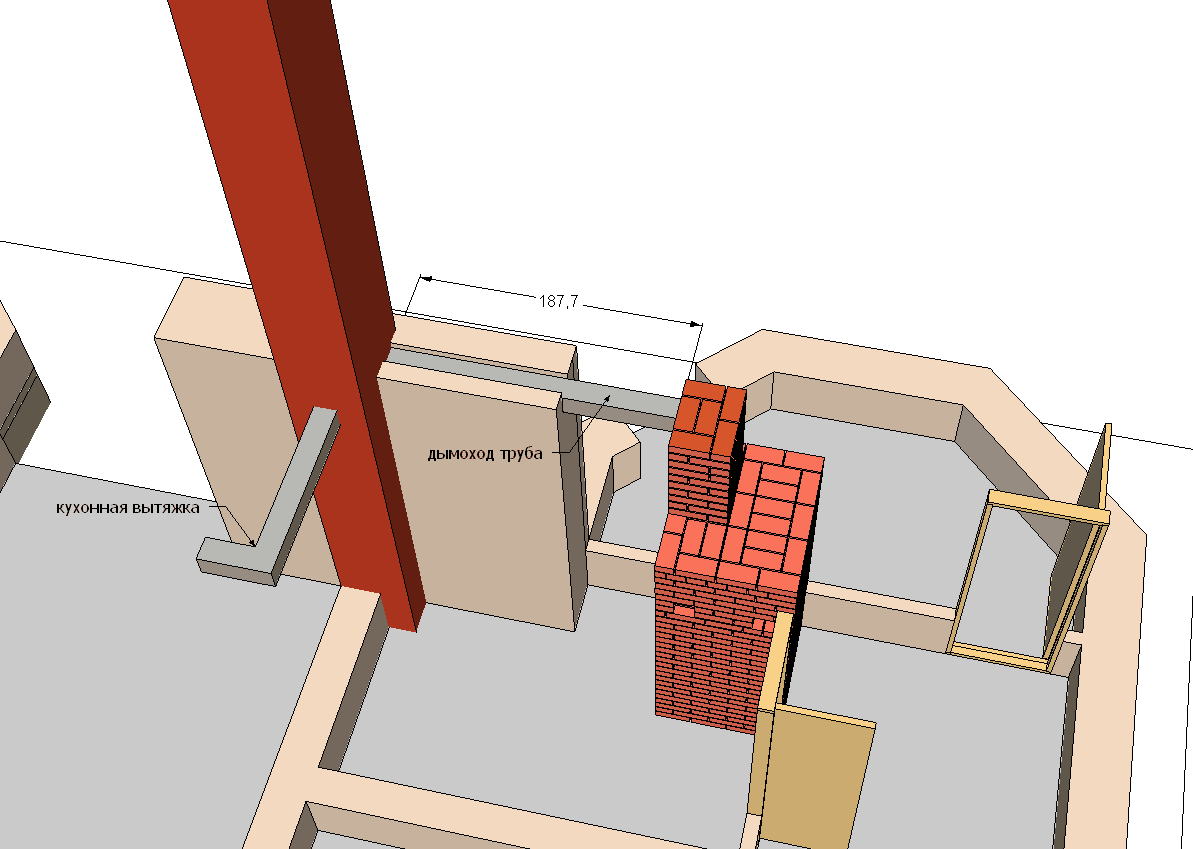

СообщениеДобавлено: Чт 9 Январь 2014, 12:59 Ответить с цитатойВернуться к началу
mazatrucker74rus писал(а):
Рекомендовать мне , как бэ , статус не позволяет Smile Я предлагаю Very Happy Народ на сайте занятой , выбрать из предложенных вариантов скорее сподобится , чем расписывать варианты , уточняя у вас исходники . Окно в парилке планируется ? Вентиляция , подвод воздуха для горения печи , фундамент печи - на каждое маленькое движение по плану приходится куча реальной движухи .

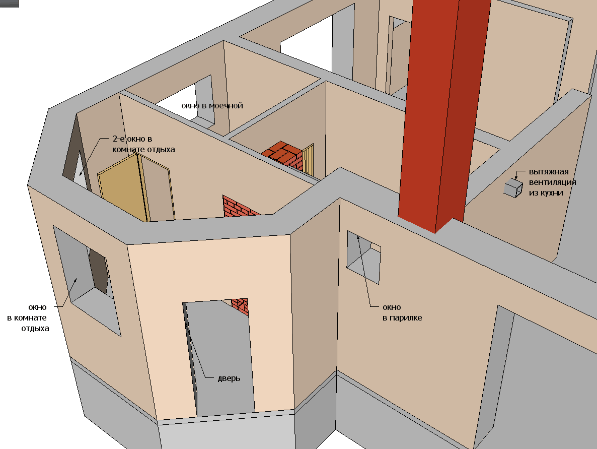

В парилке да, окно с форточкой на улицу. В моечном отделении то же окно с форточкой на улицу. В комнате отдыха два окна с форточками. Этого будет достаточно для вентиляции бани или нужно делать отдельную вентиляцию? Да для печи монолитный фундамент в форме прямоугольника, заодно с основным фундаментом дома.
вот так было бы в идеале. Труба дымохода имеет длину 187 см.
 Размер файла:  134.91 КБ
 Просмотров:  878 раз(а)

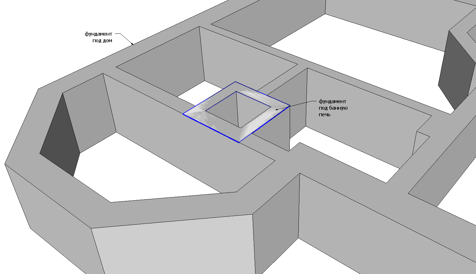

фундамент под печь

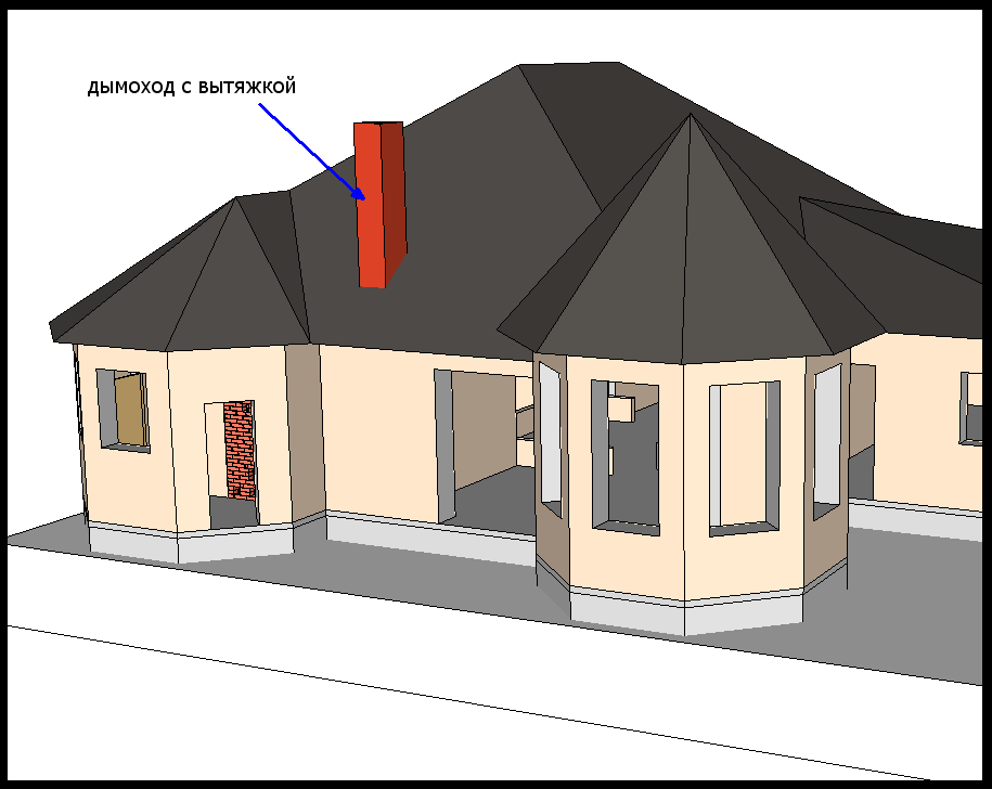

Вот так бы это выглядело снаружи
 Размер файла:  24.8 КБ
 Просмотров:  806 раз(а)
mazatrucker74rus
СообщениеДобавлено: Чт 9 Январь 2014, 14:20 Ответить с цитатойВернуться к началу
http://www.forumhouse.ru/threads/151029/
Для вашего региона снеговая нагрузка не очень актуальна , а ветровая всеж должна учитываться . Чем ближе труба к коньку тем меньше проблем .
Последний раз редактировалось: mazatrucker74rus (Чт 9 Январь 2014, 14:37), всего редактировалось 1 раз

скажем так, ухудшится тяга.Кирпичная каменка и так долго греется а тут вам придется день ее топить, и все будет ненадежно. Чуть сырые дрова и конденсат тут как тут. вам же не просто натопить печь надо а чтоб камни были чистенькими а значит нужна высокая температура горения...Точно же никто не скажет.Многое еще от самой печи зависит и от того как ее топить. Просто любой печник увидев такую перспективку сочтет за лучшее отказаться а то косвенно и он будет виноват если что. Печник в конце концов всегда крайний, он же делал. Very Happy
Сообщения: 6830
СообщениеДобавлено: Чт 9 Январь 2014, 17:47 Ответить с цитатойВернуться к началу
infi писал(а):
Услышал пока только один ответ что это утопия.
Если это действительно утопия, можно пожалуйста обоснованный ответ почему это утопия? Почему нельзя сделать горизонтальный дымоход длиной 187 см? В чем тут подвох? Дымоход закладывается в кирпичную стену. Противопожарные меры нарушены? Тяги не будет? Конденсатом все забьет? Сечение трубы мало?Или еще что? Специалисты - печники, очень надеюсь на вашу помощь. Пожалуйста разложите по полочкам, если этого делать не нужно делать не буду. Но только обосновано и аргументировано, а не просто это утопия и все.
Во первых банную печь периодичку желательно подключать только к коренной трубе насадная труба просто раздавит печь . Печь начнёт постепенно расползаться в стороны.
Участок подключения небходимо ставить под углом 45гр так как в конце протопки перед парением необходимо выгнать золу оставшуюся на камнях. А это можно сделать только по наименьшему пути сопротивления дымовым газам
.Горизонтальные борова допустимы длиной 2м . и только для отопительных печей.
Высокая пожароопасность от боровов- перегрев борова и возгорание ближ лежайших деревянных конструкций.
Сечение борова ,да и дымохода должно быть не менее 300см2.
Этой информации я думаю достаточно для Вас

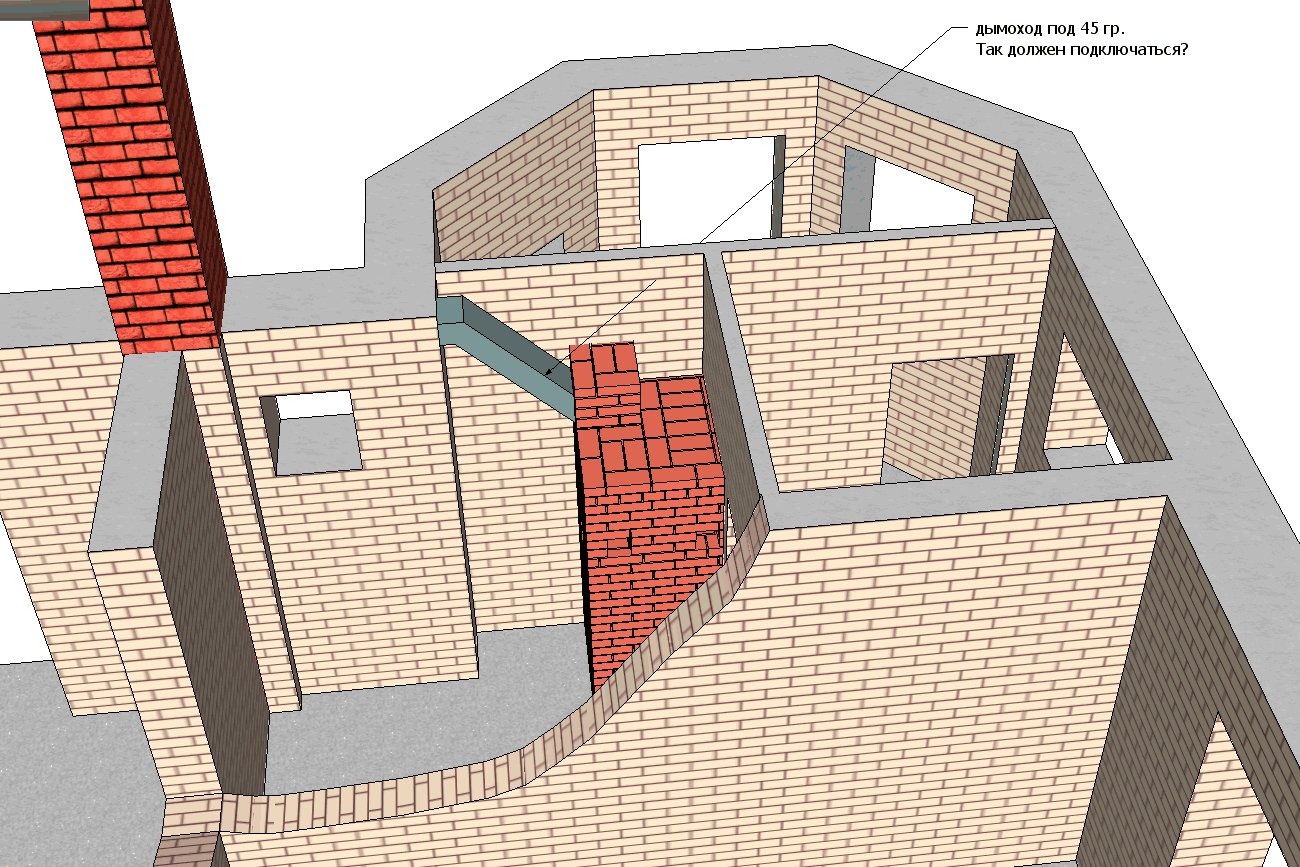

оставшуюся на камнях. А это можно сделать только по наименьшему пути сопротивления дымовым газам.
Вот тут тоже не совсем понял под 45 гр.Весь горизонтальный участок нужно повернуть под 45 гр. или можно только часть трубы под 45гр.?
Схемку прилагаю

Вот так примерно под 45 гр. или я все не так понял?

расположение дымохода в стене

Ну в нашем климате плюсовая температура не проблема.
Спасибо про коренную трубу теперь понятно. Но вот другое теперь непонятно как в печи Кузнецова сделать коренную трубу? Это, что нужно рядом с печью делать отдельную шахту для дымохода? То есть получается мухи отдельно, а котлеты отдельно? Печь сама по себе а труба сама по себе? Ну так по моей схеме вроде типа как-то так и выходит, труба получается коренной, стоящей на отдельном фундаменте, только немного далековато. Или все не так? Совсем запутался...
Для удаления продуктов сгорания из горизонтального участка, можно сделать два колодца в кирпичной кладке недалеко от краев трубы и вставить малые чугунные дверцы, я такие видел в деревне на печке. Спросил для чего, сказали для прочистки колодцев.
