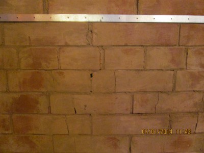

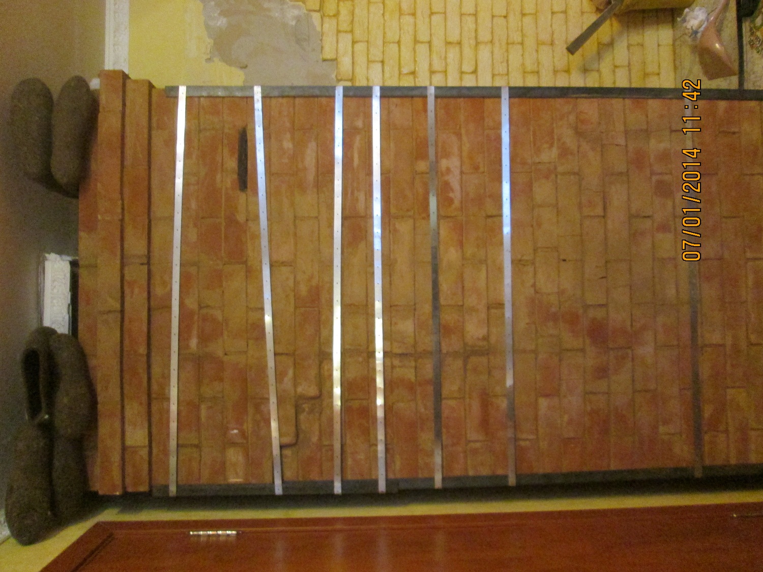

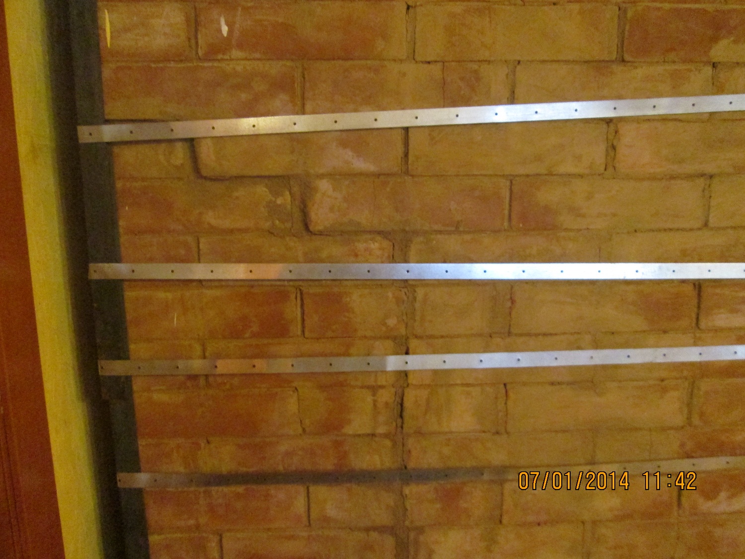

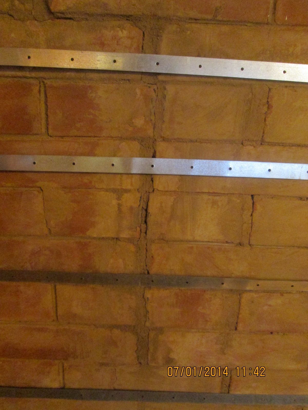

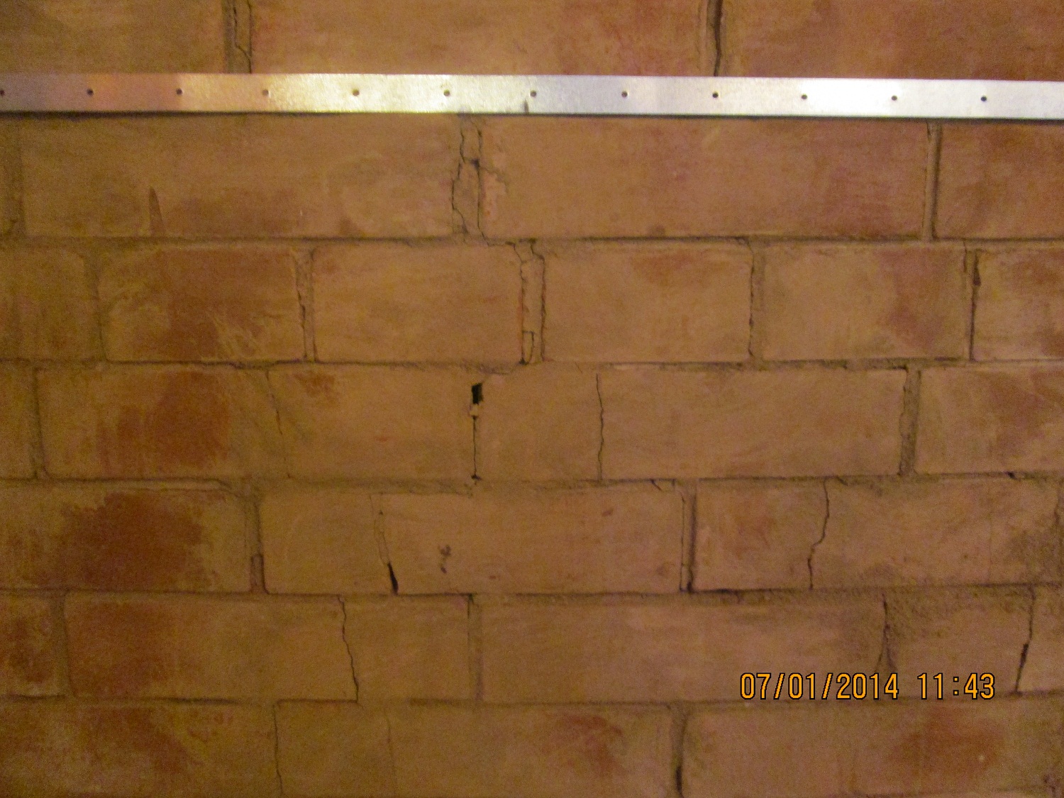

Подскажите, пожалуйста, можно ли мне спасти печку? Печи всего 5 лет, с каждым годом количество трещин увеличивается. В топке отваливались кирпичи, и мой отчим сварил металлический короб, который мы вставили внутрь. Печь стянута уголком, т.к. мне все кажется, что она развалится. Думала переложить печь на первом этаже, но родители меня отговорили, т.к. грязи будет много. Вызывали печников, и все говорят по-разному, то кирпич не тот, то смесь не та, то фундамент, то труба для такой печи слишком высока (3,8 до конька). А почему так все плохо толком, понять не можем. Помогите, пожалуйста, подскажите, что делать?

Сдвиг кирпичей

Место топки

Большая трещина

Валентина я бы разобрал и сделал другую печь. Семь рядов без перевязки и угол выпадает. Можно отремонтировать но это будет "заплата"и очень недолговечно.

Валентина состояние трубы может быть идеальным. Но это ниочем не говорит.
У вас топливник разваливается. Не удивлюсь что и футеровка отсутствует. До пожара недалеко. Я не пугаю. Думаю со мной многие согласятся.

Перевязка была, но футеровки нет, очевидно, как и армирования. Кирпич костромской должно быть, это он так разваливается. Может стальной бандаж временно спасёт?
