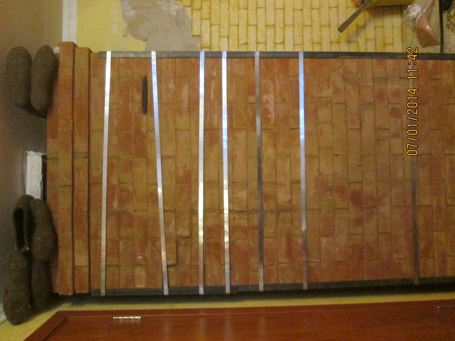

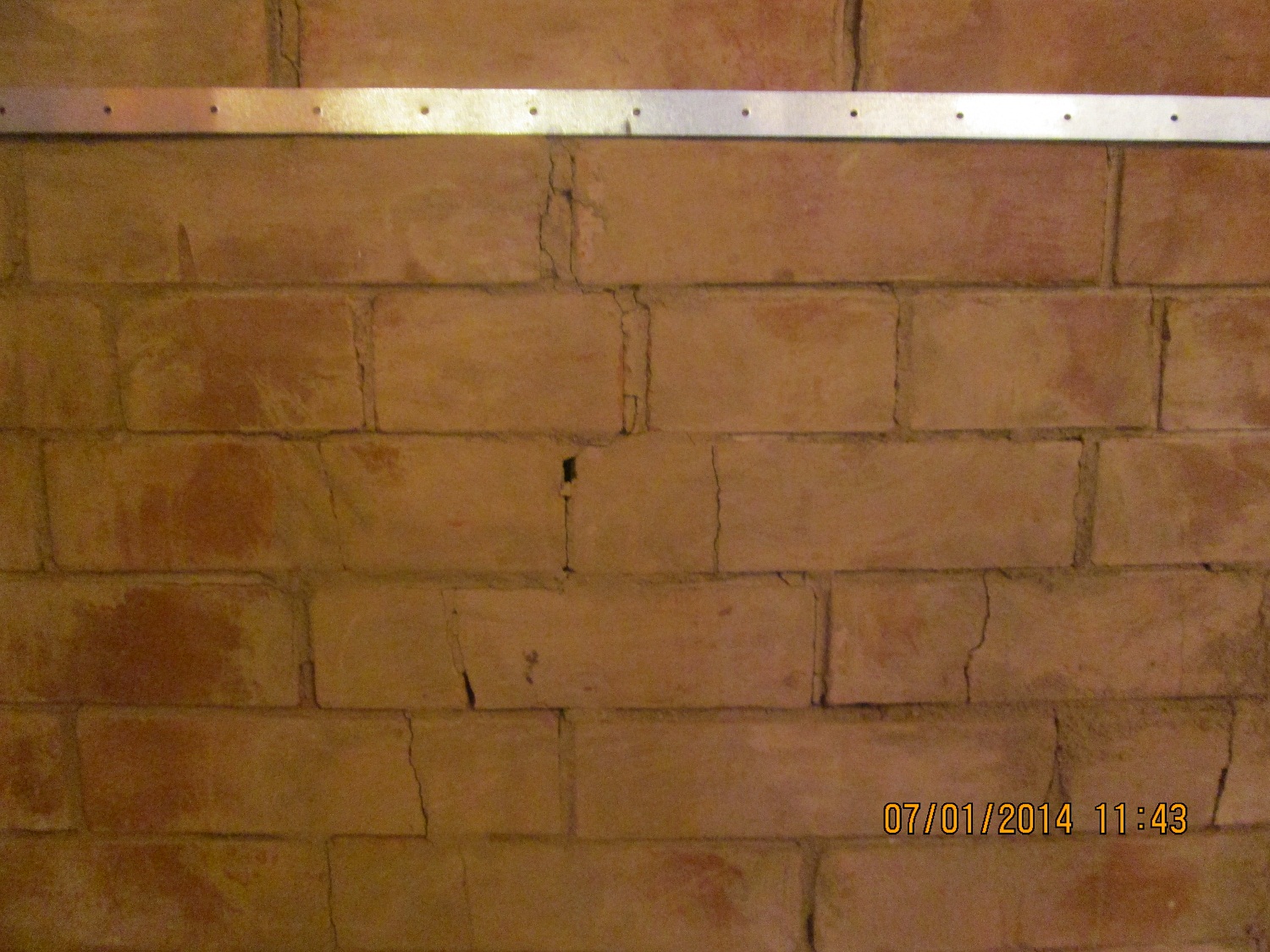

Подскажите, пожалуйста, можно ли мне спасти печку? Печи всего 5 лет, с каждым годом количество трещин увеличивается. В топке отваливались кирпичи, и мой отчим сварил металлический короб, который мы вставили внутрь. Печь стянута уголком, т.к. мне все кажется, что она развалится. Думала переложить печь на первом этаже, но родители меня отговорили, т.к. грязи будет много. Вызывали печников, и все говорят по-разному, то кирпич не тот, то смесь не та, то фундамент, то труба для такой печи слишком высока (3,8 до конька). А почему так все плохо толком, понять не можем. Помогите, пожалуйста, подскажите, что делать?

Валентина
Зарегистрирован: Пт 7 Июнь 2013, 20:01
Сообщения: 14
Добавлено:
Вт 14 Январь 2014, 19:21
Сдвиг кирпичей

Анатолий_Ковров
Зарегистрирован: Сб 15 Декабрь 2012, 21:25
Сообщения: 84
Регион: Ковров
Добавлено:
Вт 14 Январь 2014, 19:32
Сделайте хотя бы фото общих видов со всех сторон, топки,крупно проблемных мест. Побольше наглядности. Видя одну стенку трудно предположить даже ее конструкцию. Мало объективной информации. Вот спецы и молчат.

Леонид67
Зарегистрирован: Сб 25 Декабрь 2010, 22:30
Сообщения: 81
Регион: Онега,Архангельская обл.
Добавлено:
Вт 14 Январь 2014, 22:11
Валентина я бы разобрал и сделал другую печь. Семь рядов без перевязки и угол выпадает. Можно отремонтировать но это будет "заплата"и очень недолговечно.

Леонид67
Сообщения: 81
Добавлено:
Ср 15 Январь 2014, 09:01
Валентина состояние трубы может быть идеальным. Но это ниочем не говорит.
У вас топливник разваливается. Не удивлюсь что и футеровка отсутствует. До пожара недалеко. Я не пугаю. Думаю со мной многие согласятся.
Андрей ..
Сообщения: 1175
Добавлено:
Ср 15 Январь 2014, 09:27
Перевязка была, но футеровки нет, очевидно, как и армирования. Кирпич костромской должно быть, это он так разваливается. Может стальной бандаж временно спасёт?
