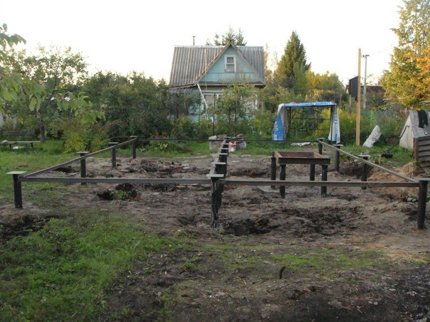

Предлагали нам установить доп. сваи, на них лист приварить, обшить швеллером (фото). Не маловато ли будет под такую печь? ОВИК 20, если я не ошибаюсь в названии, вполне приемлемый вариант.

На схеме я так понял красном варианты фундаментов !!!?? Одно могу сказать фундамент печи не должен завязан с фундаментом дома особенно свайного был случай в вашем направлении в сторону Мги перед свалкой после переезда Кировска не помню название .Суть в одном доме стена опиралась на фундамент где должна была стоять печь работяги сказали по другому нам каркас бруса не собрать. Дальше вырезали проем несущие бревно обошли кирпичом на уголках ( заказчик был предупрежден об подвижке грунтов и весе бревно резать отказался ) После постройки большой печи дом перекосило на одну сторону позже пришлось строить камин на другой стороне дома типа противовеса . В другом месте под Синявино местный печник ложил печь на типа свайный фундамент печь позже раскололась ка арбуз на две части по факту оказались 4 трубы закопанные на 1.5 метра местными спецами. Вот такие страшилки Найдите сначала печника с ним обговорите нюансы планировку дома- стропила на крыше -дизайн -он посчитает по уму. Зачем вам этот блудняк пускай мужики сами договариваются вам конечный вариант скажут . Овик 20 их много модификаций на чертежах они идут без футеровки это уже + 12 см . На первом ответе она и есть только обыграно архитектурным декором.

Вот так примерно это выглядит. Честно, ничего хорошего при таких советах от фундаментщиков ждать не придется. Но они уверяют, стоять будет чуть ли не вечность.

Был опыт установки печи с кирпичной трубой на фундамент из винтовых свай, сваи обвязаны швеллером, сверхум лист металла .Два года прошло все стоит без подвижек, хотя я переживал, но клиент успокаивал мол фирма дает гарантию .
