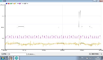

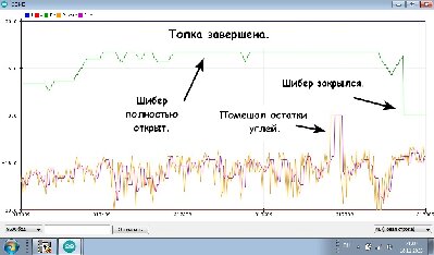

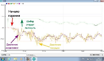

Всем здравствуйте. В виду отсутствия отдельной темы по управлению параметров горения дров в печи или котле, решил создать новую тему. В котельной у меня установлен котел Очаг КСТГС-25 на дровах. Два года назад сделал на Ардуино Уно автоматическое управление воздушной заслонкой по температуре выходящих топочных газов. На воздушной заслонке установил маленький ШД (шаговый двигатель) с редуктором от сплит системы. На валу ШД установил пластину в виде архимедовой спирали. В зависимости от поворота ШД воздушная заслонка создает щель для поступающего воздуха в котел. Так же на величину открытия воздушной заслонки влияет температура выходящей воды из котла в систему отопления. Чем больше температура, тем сильнее прикрывается воздушная заслонка. Шибером управлял на угад.
На этой неделе доделал управление шибером котла по разрежению перед шибером (в котле). Конструкция на Ардуино Про Мини. Алгоритм шибера на данный момент такой: растопка- шибер открыт на всю пока разрежение не станет - 26 Па. Далее ШД поддерживает разрежение в интервале - 18 -22 Па. Как дрова перегорают - шибер закрывается. Вчера сделал принтскрины с графиков работы котла.
Подскажите, есть ли какие то нормативы по разрежению в котле? Как разрежение влияет на КПД? Есть кто нибудь что делал похожее?

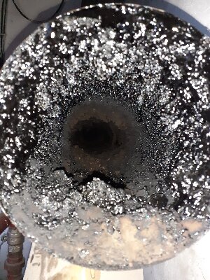

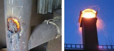

Сокращать кол-во ПВ на горение - самый скорый и безотказный способ заполучить возгорание Shocked липких сажистых отложений Sad в ТД...

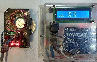

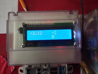

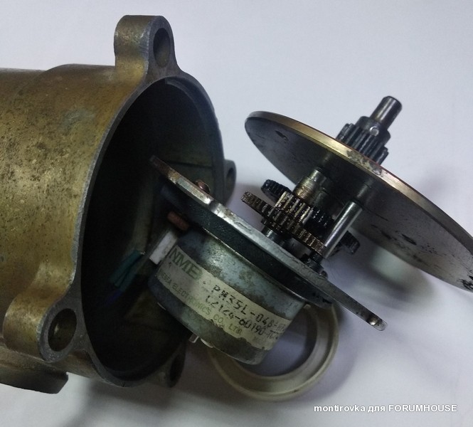

Немного фотографий автоматики моего котла. Блок управления воздушной заслонкой и блок управления шибером.
Блоки управления сделаны на Ардуино. Датчик давления в котле XGZP6897D.
Блок управления шибером.

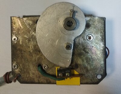

Шаговый двигатель с архимедовой спиралью.
 Размер файла:  231.49 КБ

Блок управления и привод воздушной заслонки.
 Размер файла:  503.09 КБ
 Просмотров:  237 раз(а)
Pe4nik
Сообщения: 579
Регион: Шарья
СообщениеДобавлено: Чт 23 Ноябрь 2023, 18:14 Ответить с цитатойВернуться к началу
Что внутри вашей трубы и какое сечение? Может фото.

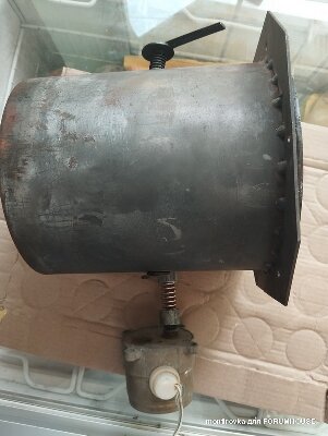

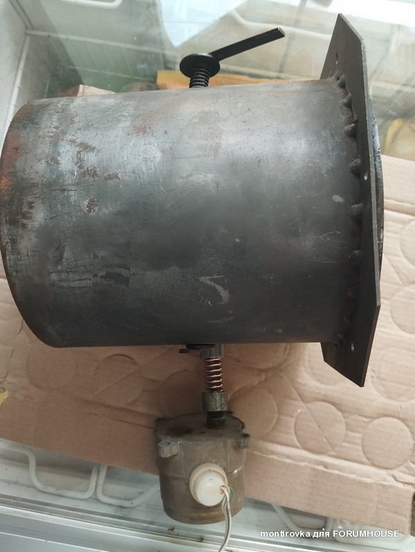

Так выглядит выходная труба с шибером.
 Размер файла:  5.59 КБ
 Просмотров:  36464 раз(а)
ШД ПБМГ-200-265 вставлен к корпус от мотора редуктора Д-32П1. На фото другой шаговый от принтера в корпусе от Д-32П1

Привод шибера.

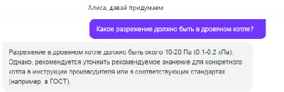

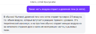

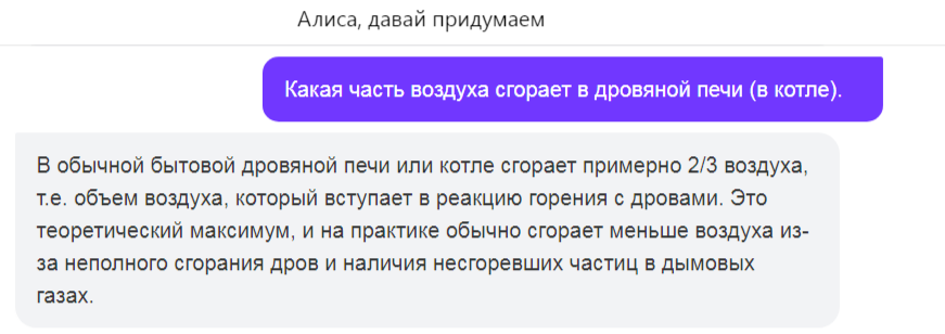

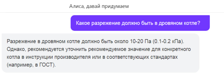

Последнее время все больше говорят о ИИ -Искусственный Интеллект. Решил и я пару вопросов задать YaGPT2 - Алисе.
- Какая часть воздуха сгорает в дровяной печи (в котле)?
- Какое разрежение должно быть в дровяном котле?
Ответ Алисы.

Ответ Алисы.

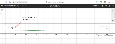

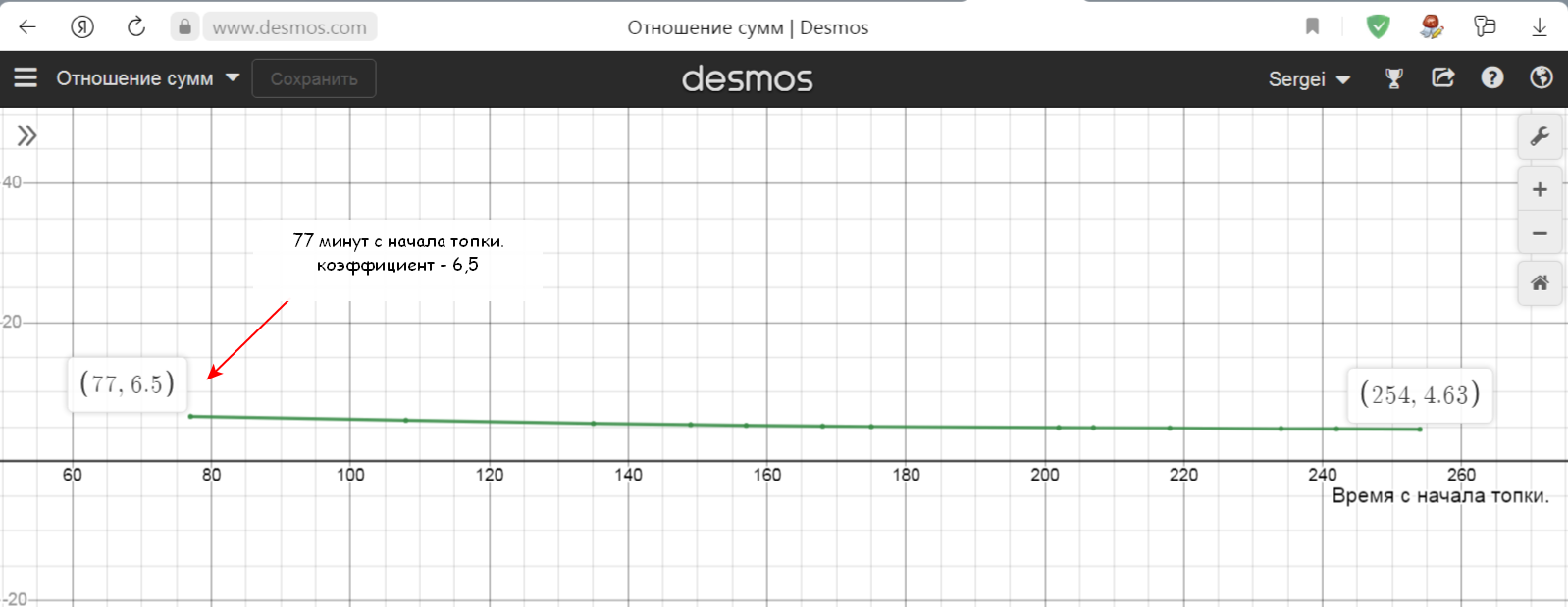

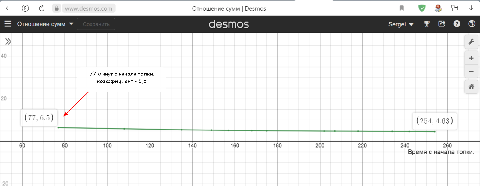

Вчера мониторил свой котел по параметру который я назвал - "отношение тепловых попугаев". Я не знаю как это правильно называется но я назвал так. Если сумму значений температуры топочных газов замеренных раз в минуту разделить на сумму замеренных температур воды на выходе котла раз в минуту, то получится некое значение характеризующее котел ( кпд, эффективность, или не эффективность, или еще что-то).
График отношений "тепловых попугаев".
 Размер файла:  104.19 КБ
 Просмотров:  174 раз(а)

СообщениеДобавлено: Вт 19 Декабрь 2023, 07:42 Ответить с цитатойВернуться к началу

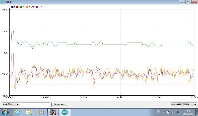

Немного поменял параметры шибера. Стал более точно следить за средним разрежением в котле -20 Па.
Пик на графике это я подкинул пару поленьев.
