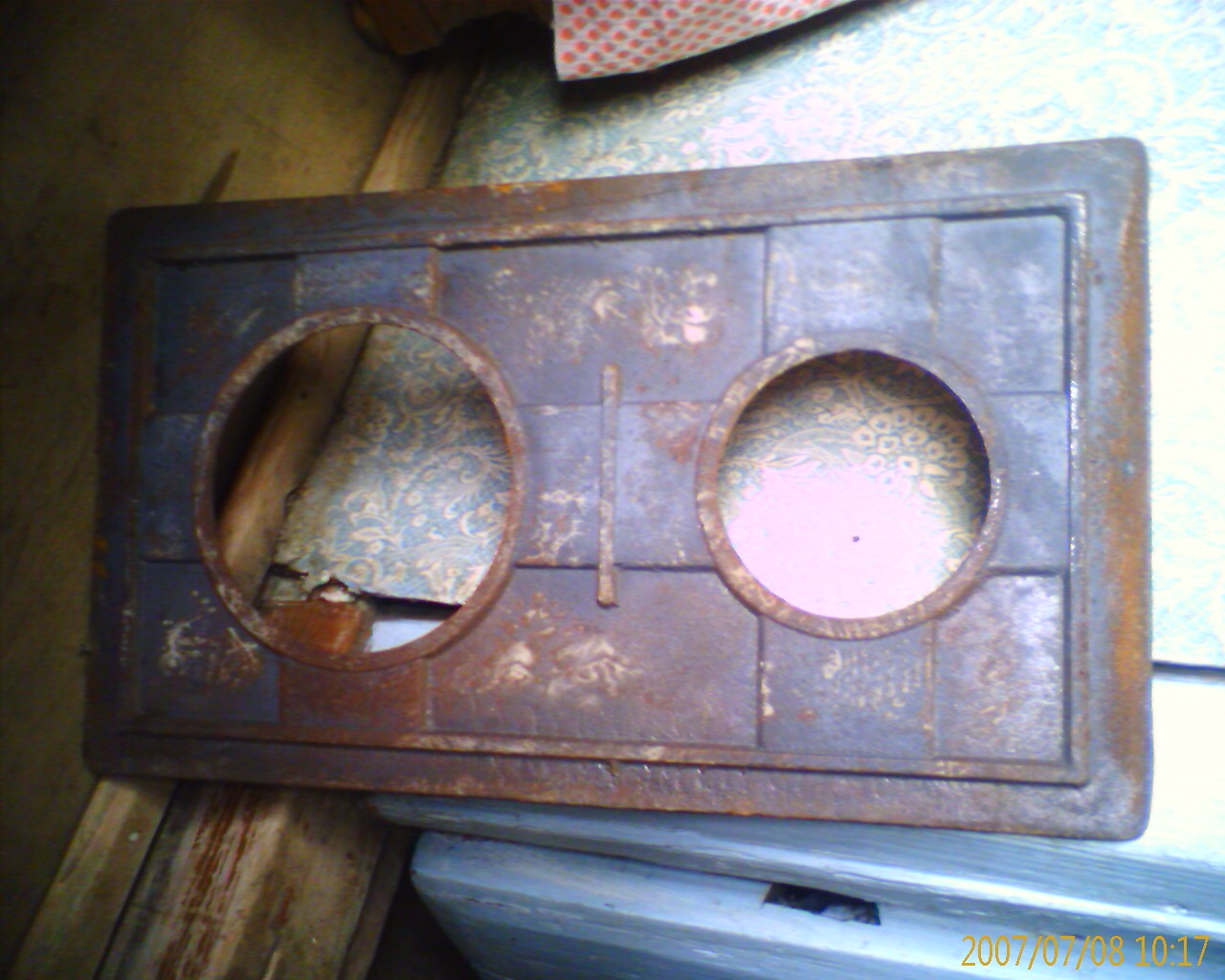

Сегодня в деревне был. Хотел снять печь, но в избе темно, так как через 2 дома упала берёза на провода. Снял только плиту, печь через недельку. Начинаю кое что соображать. Вокруг плиты должен быть зазор Радость Спасибо

Францыч
Сообщения: 558
СообщениеДобавлено: Вс 8 Июль 2007, 17:11 Ответить с цитатойВернуться к началу
А что с плитой-то? Трещинки? wink: И мешают эти трещинки? По моему, так еще 50 лет простоит Very Happy
Владимир Жирнов
Сообщения: 713
СообщениеДобавлено: Вс 8 Июль 2007, 23:25 Ответить с цитатойВернуться к началу
А на фото...как новая. Smile

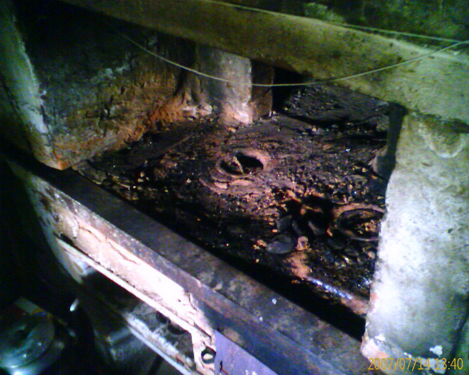

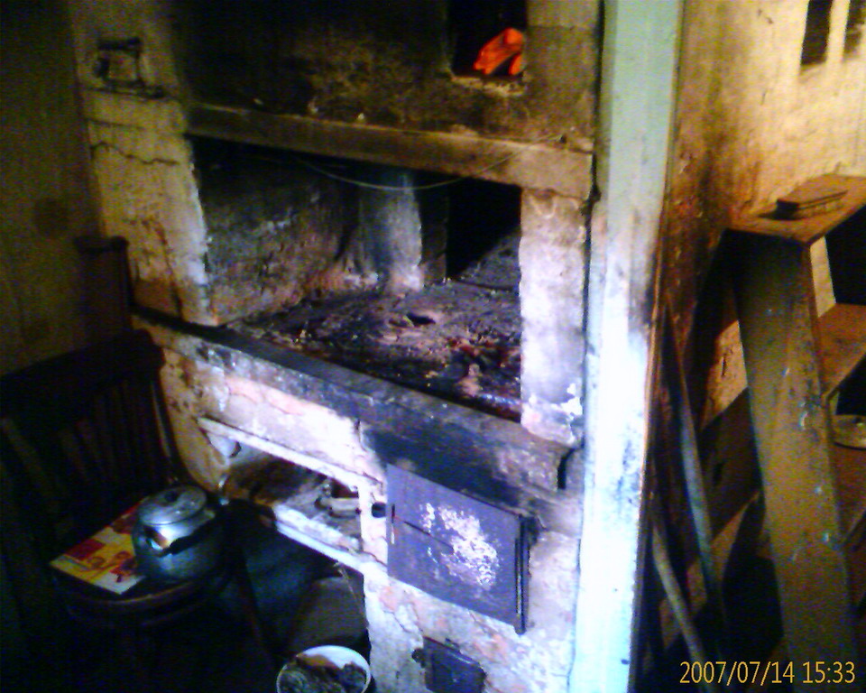

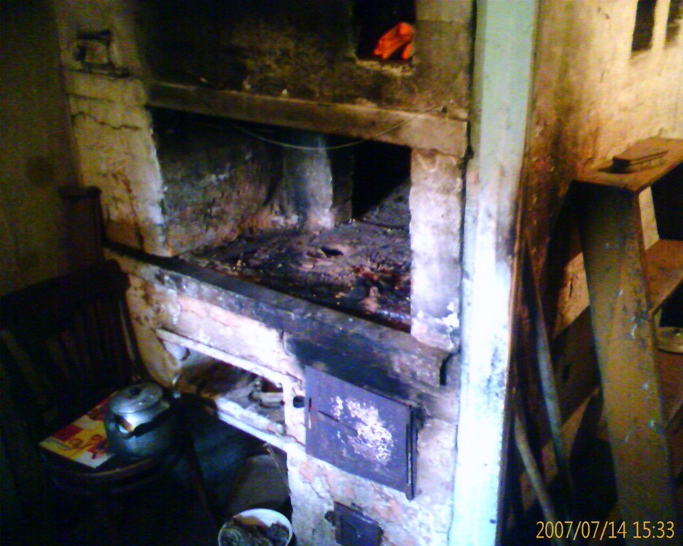

Привет! Наконец подладил маленько освещение. Сегодня был в деревне. На первом фото плита новая.А вот моя печка целиком. На плите трещинки и дырочки заложены камушками ( чтоб дым не шол ). Как вынуть старую плиту? Rolling Eyes

Владимир Жирнов
Сообщения: 713
СообщениеДобавлено: Вс 15 Июль 2007, 20:11 Ответить с цитатойВернуться к началу
Shocked Ужас!
Печь чистить и ремонтировать надо.

Василий Алимов
Сообщения: 149
Регион: москва, зеленоград
СообщениеДобавлено: Пн 16 Июль 2007, 07:10 Ответить с цитатойВернуться к началу
По моему надо менять не плиту, а печь..............
8 905 748 02 44
Валерий Петров
Сообщения: 1085
Регион: Россия
СообщениеДобавлено: Пн 16 Июль 2007, 07:41 Ответить с цитатойВернуться к началу
Поддерживаю мнение Василия. Хотя конечно можно попробовать отремонтировать, но думаю что это сложно, потому как мы не знаем размеров внутреннего износа печи. А судя по фото ей досталось на своем веку. Ремонт обязывает менять кирпичи треснувшие, пропитанные конденсатом, чистить печь, каждый кирпичик надо проверить на целостность, швы проверить, и отремонтировать. все снятые кирпичи вернуть на свое место, ибо они подогнаны как в мозаике, особенно если их размеры "гуляют". По сути это надо снять кирпич, очистить его, проверить его целостность. и так до того уровня, когда будет уверенность в том, что плохих кирпичей не осталось. А потом положить каждый кирпичик на свое место на новый раствор. Там, где кладка не разбиралась - проверить и при необходимости отремонтировать швы. Просто заменой плиты тут не отделаешься. Судя по всему печь поддымливает неплохо. Значит надо либо чистить, либо изменять конструкцию. По сути это означает сложить новую печь из старого кирпича, предварительно разобрав и отсортировав кирпичи из старой печи. Не думаю, что найдется много желающих проделать такую работу. По стоимости это может превзойти стоимость новой печи.

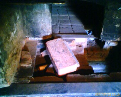

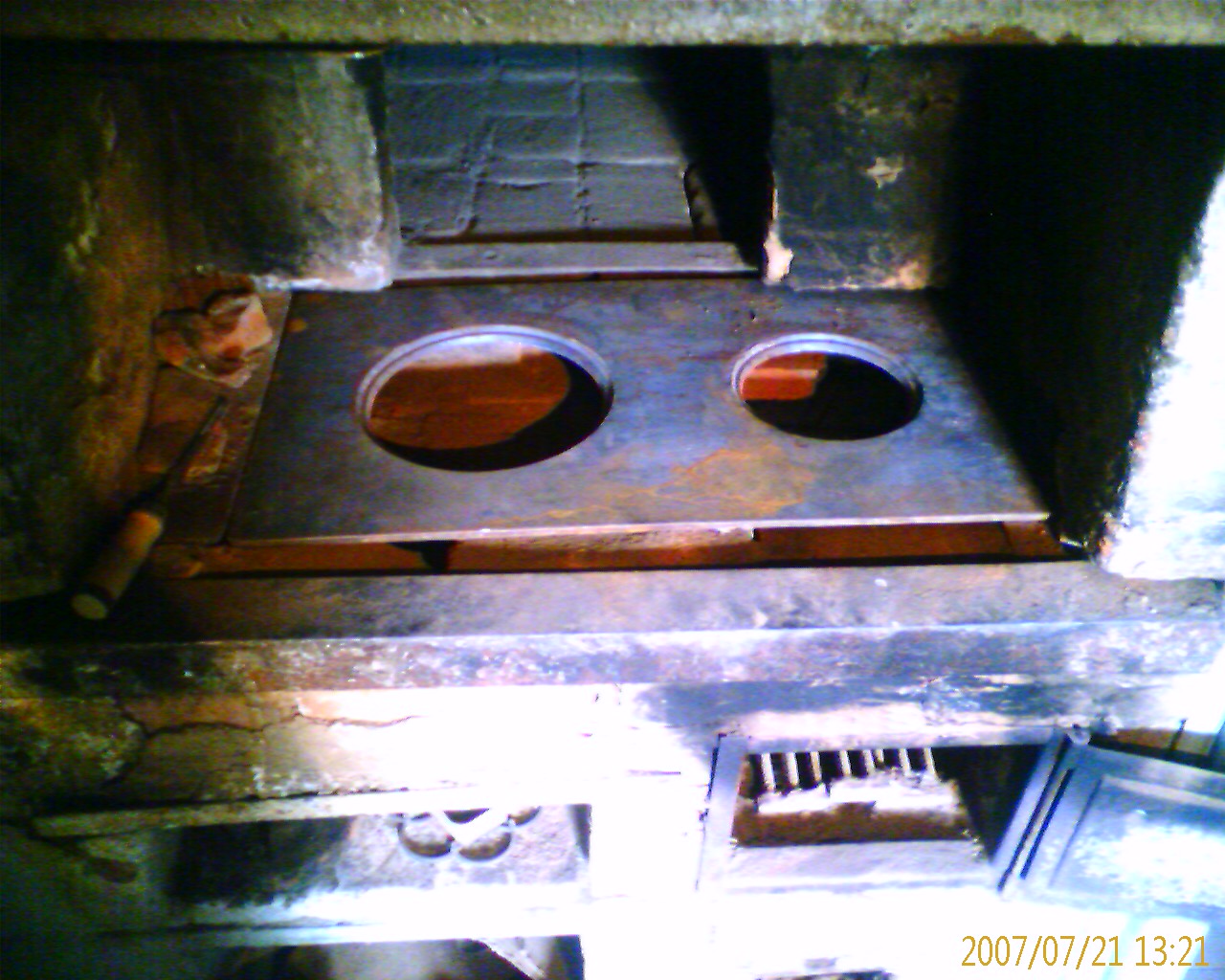

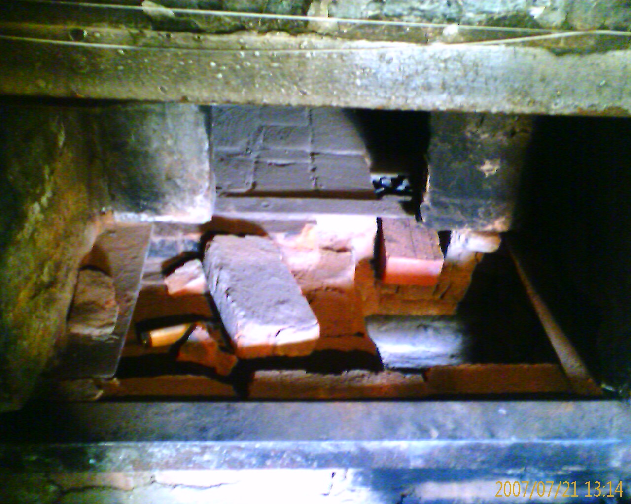

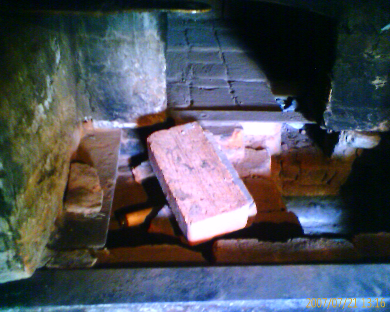

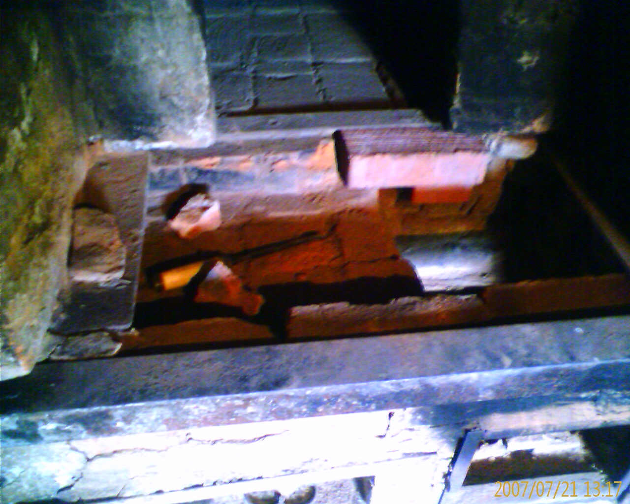

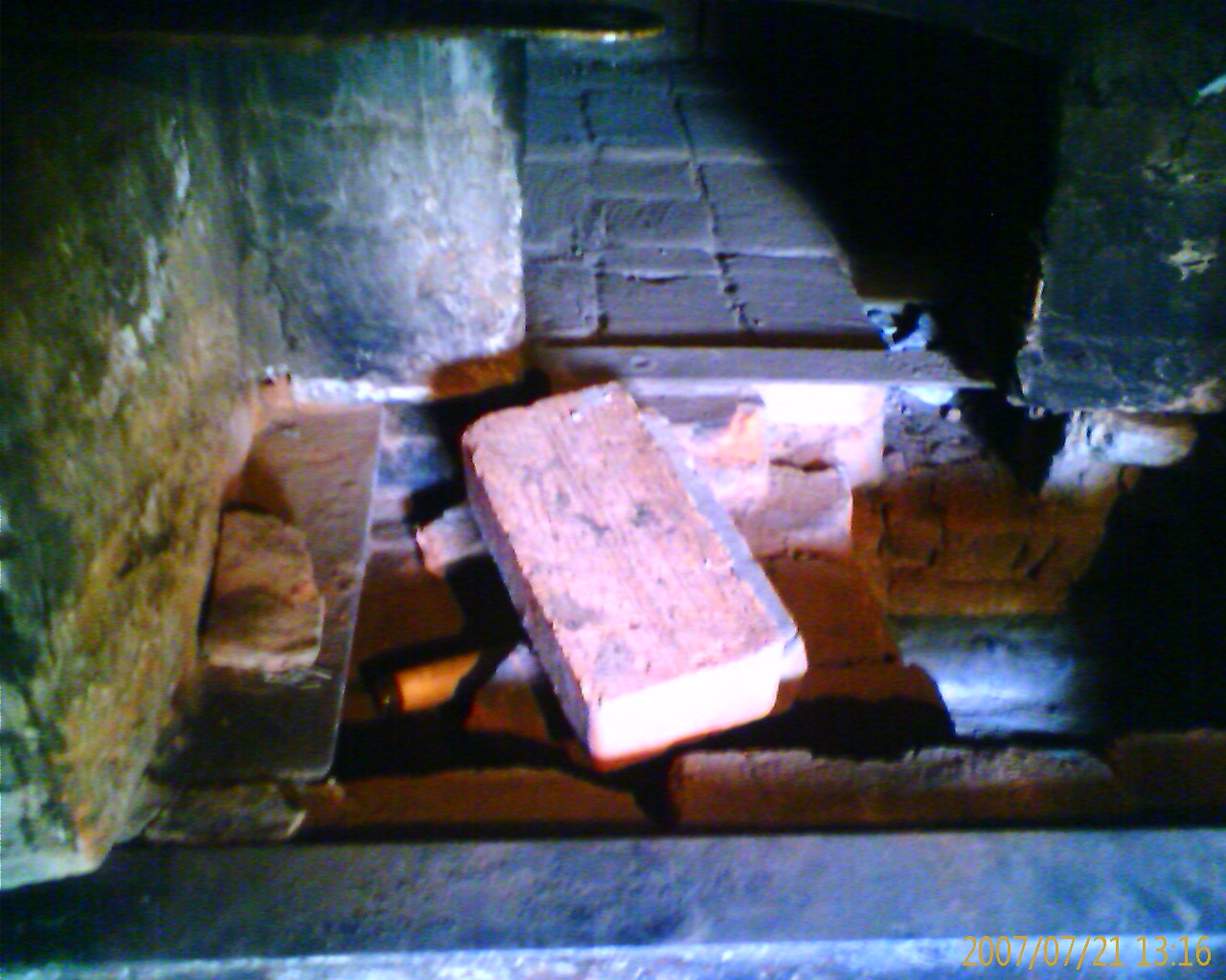

Привет.Перекладывать топку сейчас нет возможности. Сегодня снял старую плиту. Думаю что она трескалась из-за того, что прогорели кирпичи в топке и не было опоры. Как думаю сделать видно из фот которые выкладываю. Если не по порядку, то с поэтапностью думаю разберетесь. Красную глину в округе не нашол, буду использовать шамотку. С чем ее смешмвать или это готовый компонент.

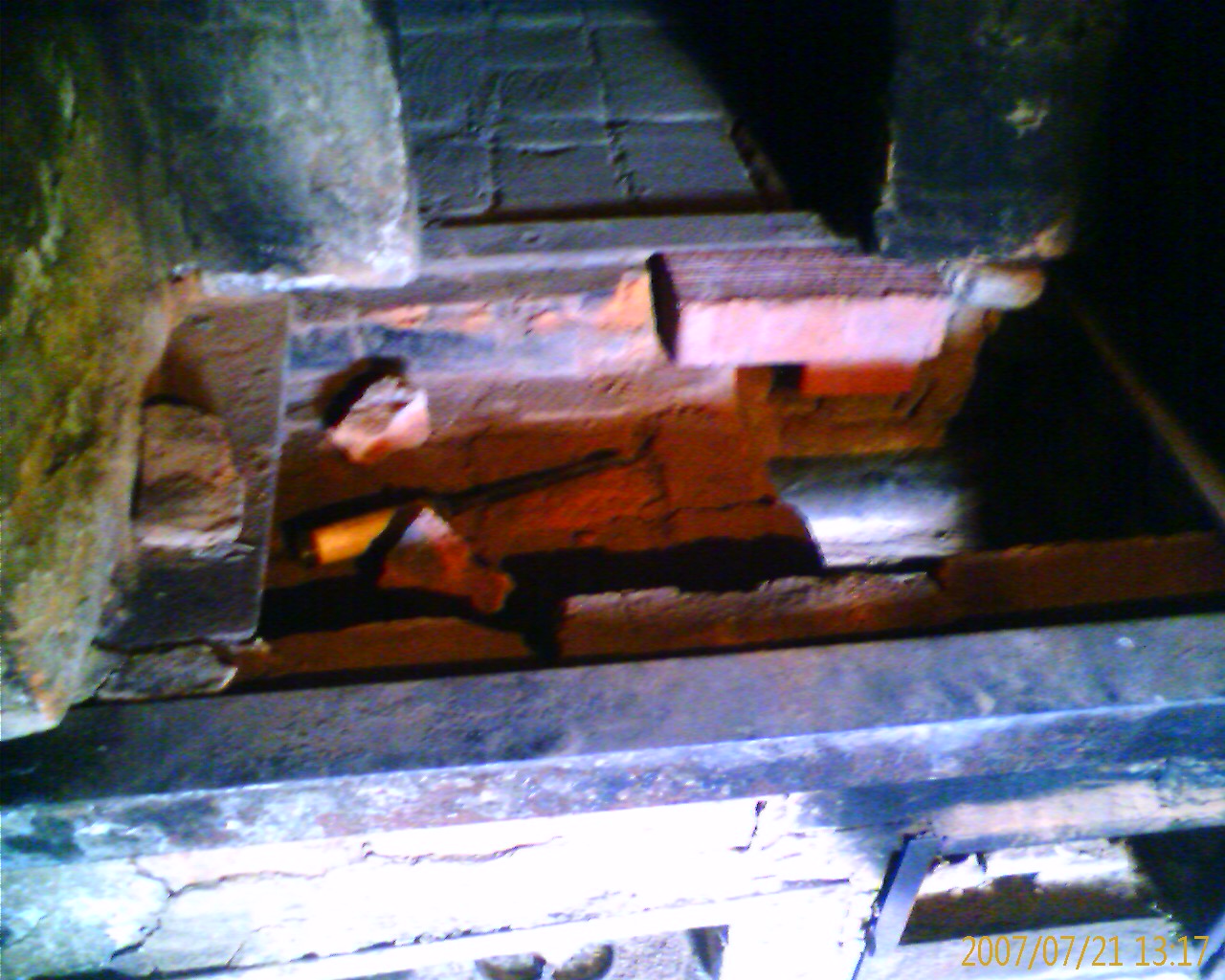

СообщениеДобавлено: Сб 21 Июль 2007, 22:08 Ответить с цитатойВернуться к началу

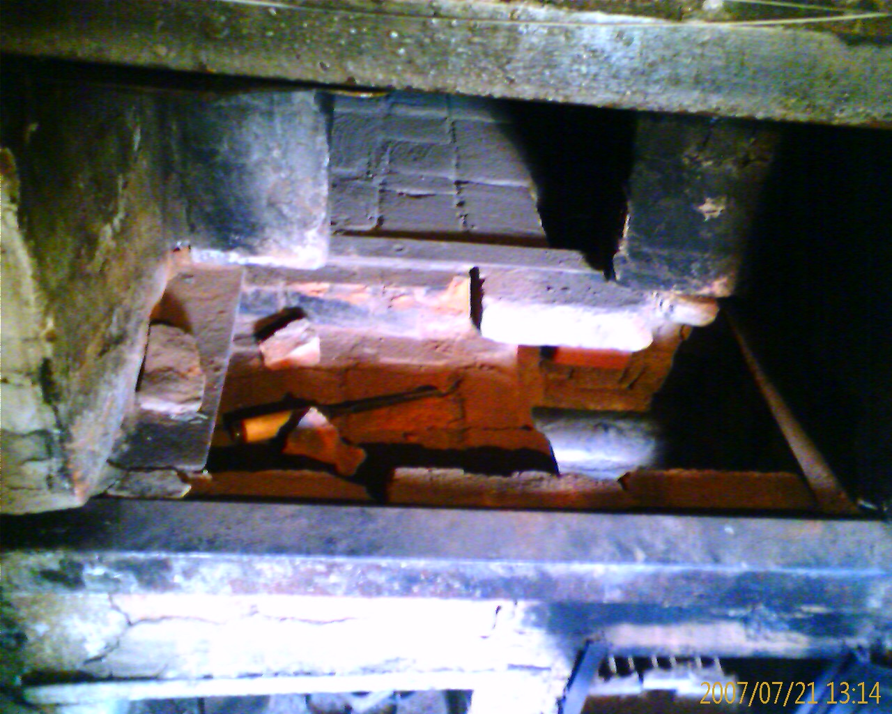

Вот еще

Валерий Петров
Сообщения: 1085
Регион: Россия
СообщениеДобавлено: Вс 22 Июль 2007, 09:03 Ответить с цитатойВернуться к началу
Если Вы решились самостоятельно ремонтировать печь - то прочитайте http://www.mukhin.ru/stroysovet/stove&heaters/first.html
Не повредит.
Шамотная глина не подходить для кладки красного кирпича.
Плита и не должна по середине ничем опираться.

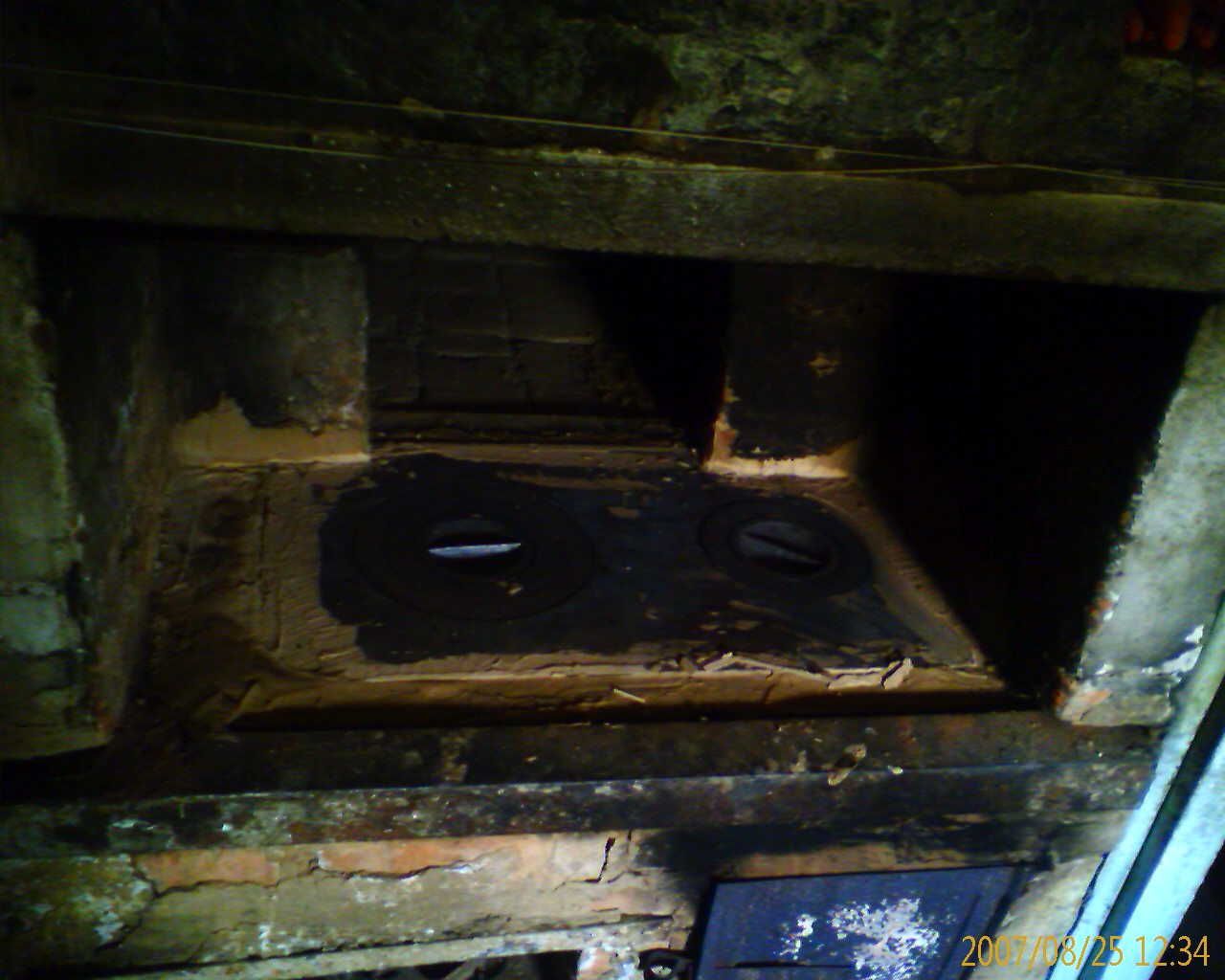

СообщениеДобавлено: Сб 1 Сентябрь 2007, 11:09 Ответить с цитатойВернуться к началу
Embarassed Стыдно. Плиту положил. Заменил 3 кирпичика. Старался делать всё по рекомендациям (даже песочек достал отборный, кварцевый). Затопил печь, глинка начала сохнуть. Минут через 15-20 раздался,можно сказать, взрыв. Я подпрыгнул даже, вместе с кружками на конфорках. Что то не так. Тяга вроде ничего. в избу сильно не тянет. Думаю завала в трубе нет. Плиту всю обмазал хорошенько жиденькой глинцей.Печь затопил не углём, сухими дровами, Значит угольнный газ взорваться не мог. ВОТ. Rolling Eyes
Плита треснула как обычно, от правого угла арки до левого угла маленького кружка. В некоторых местах, от взрывы даже потрескалась и подпрыгнула закоменевшая уже было глина. Rolling Eyes Вот.
 Размер файла:  209.99 КБ
 Просмотров:  2449 раз(а)
СообщениеДобавлено: Сб 1 Сентябрь 2007, 13:22 Ответить с цитатойВернуться к началу
В топку не плевали ли? Не матюгались ли на печьку, что мол такая сякая ??? Стопку влили в печь ??? Если нет то и рванула она от обиды и оскорбления. А вообще все наши настилы трещат, рано или поздно. Может сажа вспыхнула, так вы вроде всё вычистили тщательно, может настил зажали намертво ??? Говорят чудес не бывает Shocked
