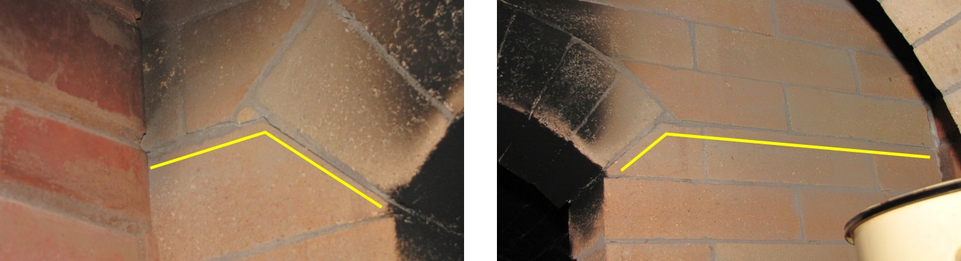

Граждане печники! Смастерил Русскую печку, и во время первой протопки на щеке вылезла ровненькая трещинка миллиметр толщиной. Утром, когда печь остыла, трещинка спряталась. На фотографии она подчеркнута. Причину не могу уразуметь. Помогайте!

Внутренняя часть кладки сильнее разогревается, чем наружная.
Скорее всего у Вас огнеупорный раствор "жесткий" (или шов слишком тонкий)..не сжимался в каждом отдельнов шве...вот и рванулоSurprised в слабом месте.

Александр, наверно, ты прав. Первой мыслью было, что слишком резко затопил. Надо было постепенно Sad

Вадим Борисыч,всё будет хорошо работать,сушить медленно надо.

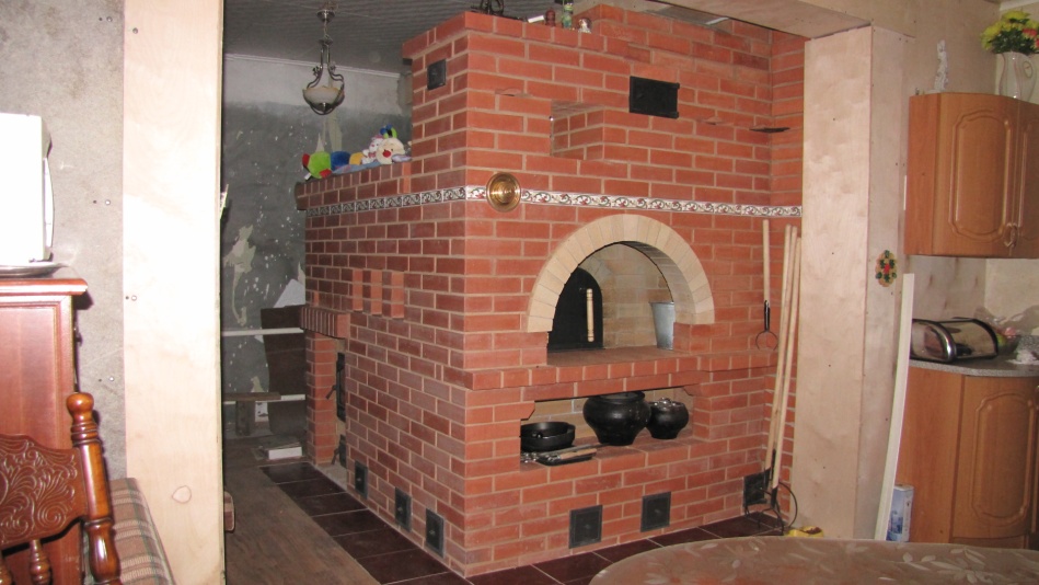

Вот такенная печечка получилась. Спасибо А.Бацулину, П.Круглову и всем мастерам за помощь. За 20 лет жизни на Камчатке первый раз с нетерпением жду зиму, чтобы почувствовать печку в работе.

Очень хорошо работает. Одна охапка в сутки... морозов, правда, пока не было.

Шура, взвесил, не поленился - достал весы, на которых жена взвешивается (она говорит, что они врут и показывают гараздо больше ее истинного веса Confused ), получилось 18 кг. Это максимально, сколько в топку влезет. Ну, если попрыгать - 20 Smile
Когда ночью -5-10 при одноразовой топке таким кол-вом дров, в доме 22-23.
Холодней в этом году не было пока.
С уважением, В.Б.

У нас сейчас примерно такая же температура, в сутки уходит 22-24кг, но дрова сыроватые в этом году.
Может у Вас отапливаемая площадь(объём) меньше?
Вадим Борисыч
Сообщения: 340
Регион: Камчатка
СообщениеДобавлено: Пн 10 Декабрь 2012, 22:14 Ответить с цитатойВернуться к началу
Шура, может у вас на улице холоднее...
Площадь этажа по внутренним размерам 62 кв. м
Дрова куплены весной, в начале лета, но они за печкой чуть досыхать успевают. Помешается 2 куба. На полтора месяца хватает... Странно, что вы ожидали от печки 4х3,5 кирпича показателей лучших, чем от большой Русской печи.
С уважением, В.Б.
СообщениеДобавлено: Пн 10 Декабрь 2012, 23:56 Ответить с цитатойВернуться к началу
Да так же вроде, ночью до -8*С опускается, не ниже...
Печка то у нас ещё меньше - 3,5х3,5 кирпича, и высота 1970 всего, но кубатура помещения чуть побольше чем у вас, 175м3 против ваших 155м3(если потолки 2,5 м).
Получается расход на 1м3 у нас - 0, 14кг дров, а у вас - 0,12кг.
Топим двумя закладками(первая под завязку - 14кг, вторая - 11кг берёзы), но вот в прошлый год дрова были сухие и помещалось не более 8-9кг берёзы за раз.
Наши дрова тоже куплены весной, но вот осень была очень сырая, а дрова под навесом(дровника пока нет), набрали влаги прилично, даже шипят в топке.
Надо будет насушить на печке дров и взвесить ещё разок полную закладку....
А сколько окон у вас там, или какая общая площадь остекления?
Вадим Борисыч
Сообщения: 340
Регион: Камчатка
СообщениеДобавлено: Вт 11 Декабрь 2012, 02:56 Ответить с цитатойВернуться к началу
6 однокамерных окон площадью 10,8 кв.м
Но надо учитывать, что дом с очень холодными стенами (шлакобетон), которые утеплены 10 см базваты с двух сторон (по большому счету это мертвому припарка). Температура стен у пола 7 градусов, по середине 14... Из погреба опять же сифонит. Так шо при нормальных стенах топили бы раз в 2-3 дня.
С уважением, В.Б.
СообщениеДобавлено: Вт 11 Декабрь 2012, 10:33 Ответить с цитатойВернуться к началу
У нас девять окон 120х120, из них 2 окна пластиковые, и одно 120х90, итого почти 14м2.
У вас - 0,07м2 на куб. объёма помещения, а у нас - 0,08м2 на куб.
20см минваты, это очень даже нормальные тёплые стены, у нас брус 150мм, на втором этаже фронтоны выше подоконника - брус 100мм(в сильные морозы стены промерзают у пола за мебелью).
При температуре на улице от плюс пяти до нуля, топим раз в два-три дня.
Интересно будет в морозы сравниться...
