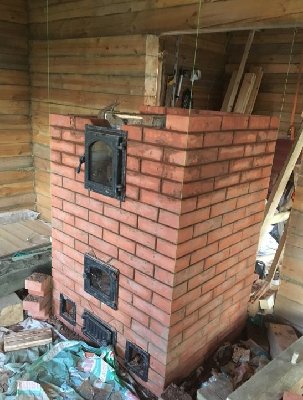

а вот и фото на данном этапе
Глеб.

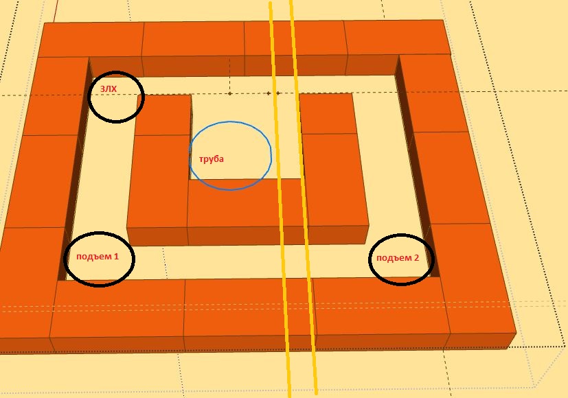

думал , думал, думал, буду делать два ряда. Заодно между ними и положу ЗЛХ.
Сегодня выдалось время, но день не задался. сначала замок над дверцой ХК не получался, с третьего раза получился.
потом сложил 21 ряд, и в итоге криво улыбкой получилось, вот что значит спешка, завтра буду переделывать.
А еще сегодня спроецировал стропильную доску, стало вообще грустно.
либо отвод сендвичем делать, либо как то смещать канал ТД. картинка ниже
Глеб.

"Перекрытия горизонтальные в печи кирпичной на шанцах, считаем снизу-вверх следующим образом:
- от воздуха до дыма - два ряда;
- от дыма до дыма - 2 ряда;
- от дыма до воздуха - 3 ряда;
верхний - 3-тий ряд допустимо заменять стяжкой, изразцами, камнем, плиткой"(с)
СообщениеДобавлено: Вт 3 Сентябрь 2019, 06:58 Ответить с цитатойВернуться к началу
за 3 ряда трубу уведи на полкирпича

так примерно и собирался делать, если что будет и 31 ряд в районе трубы., благо потолками не ограничен, от чистового пола до балок перекрытия 265см, потолка еще нет.
P.S. трубу сдвинул к задней стенке, не только из-за кровли,но так как еще на втором этаже будет спальня и хочется чтоб меньше мешала труба.

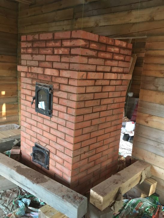

с перекрытием первого колпака закончил.
начал 23 ряд, и пауза на несколько дней
проект слегка видоизменился, визуально.
Глеб.

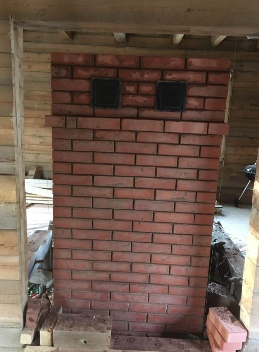

вид задней стенки
Глеб.
 Размер файла:  59.69 КБ

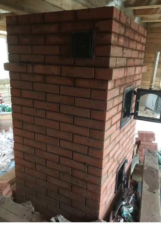

СообщениеДобавлено: Вс 8 Сентябрь 2019, 20:24 Ответить с цитатойВернуться к началу
вид передней стенки
Глеб.
 Размер файла:  76.3 КБ
 Просмотров:  438 раз(а)
jackond
Сообщения: 205
Регион: SPb
СообщениеДобавлено: Вс 8 Сентябрь 2019, 20:25 Ответить с цитатойВернуться к началу
вид стенки с ЗЛХ и одной прочистки.
Глеб.
 Размер файла:  63.86 КБ
 Просмотров:  414 раз(а)
