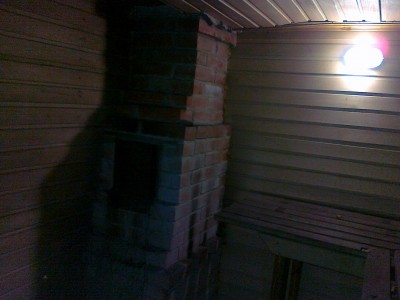

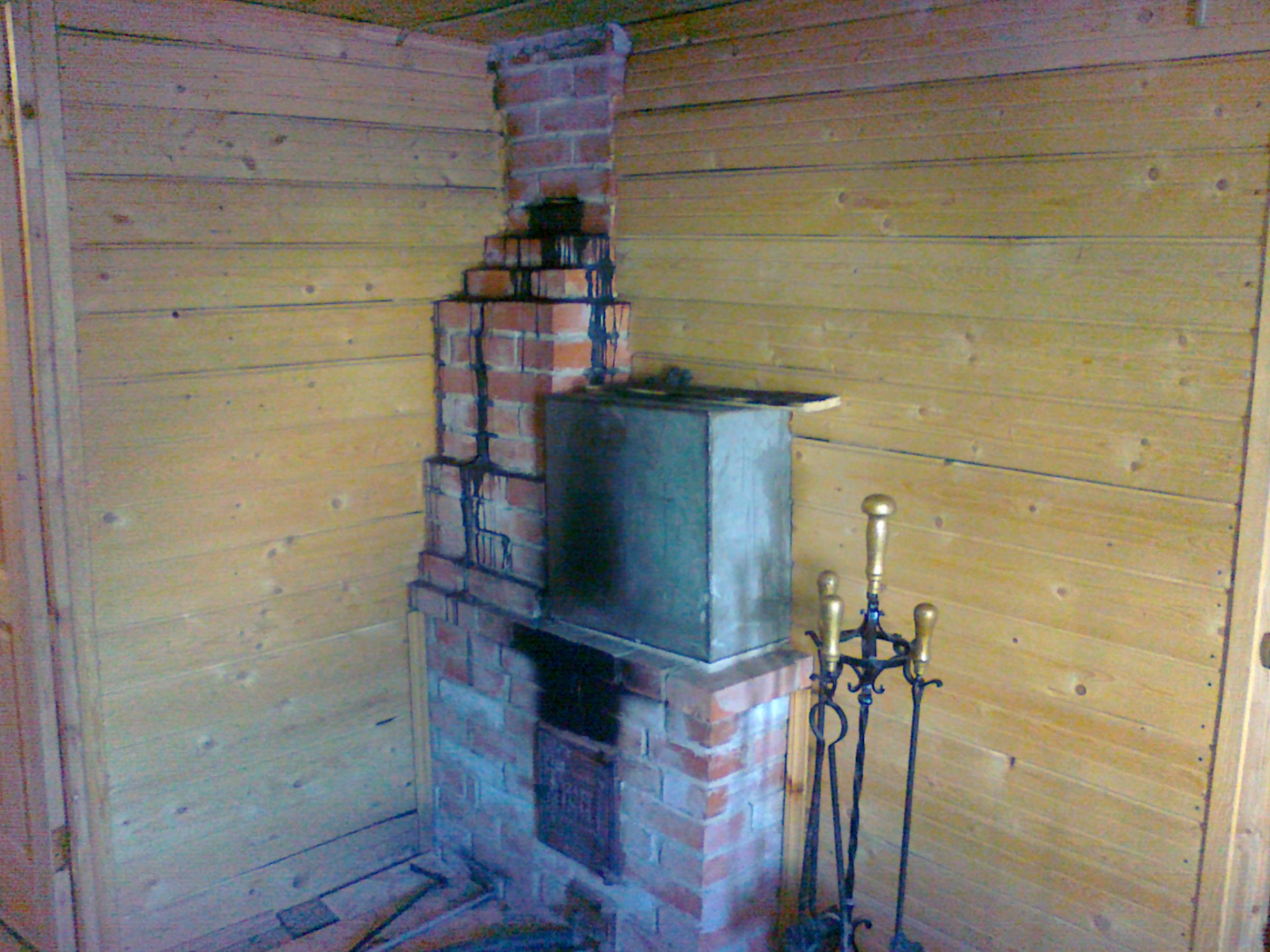

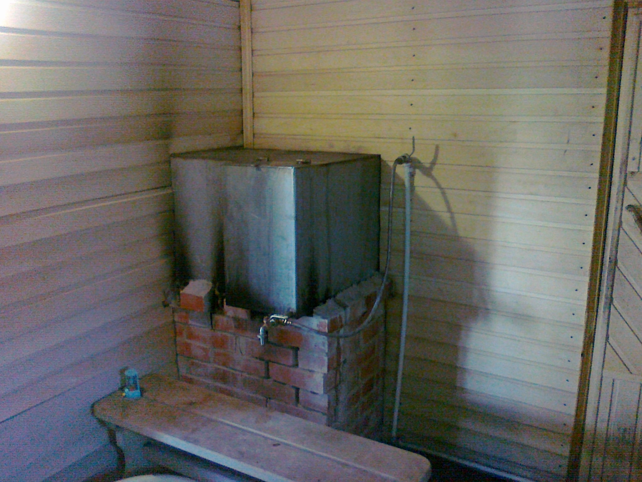

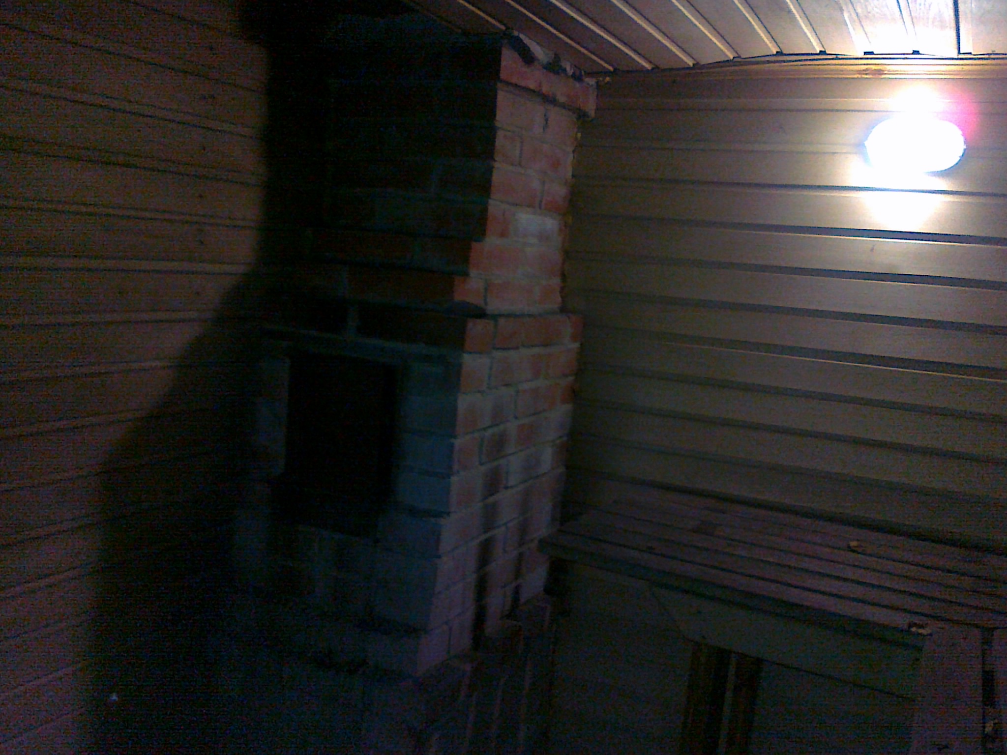

я лучше ее поломаю и заново сложу.
Та что сейчас стоит совсем не радует......между кирпичами появились щели, оттуда ДГ прут, она как будто разваливается....ну это топки касается.
Вот фотки

Глядя на ваши фото, понимаешь, почему люди отказываются от кирпичных печей и ставят железные. Удивляюсь, и ваша баня до сих пор не сгорела???
Почему печь хотите класть самостоятельно? Почему не наймете профессионального печника? К примеру из партнерства. Не пожалеете ни разу.

Потому что нет противопожарной разделки. Печь вплотную примыкает к деревянной стене.
Прочтите мою тему "Мой однозначный выбор" на одну строчку ниже Вашей. Там подробно описано, какие бывают печники и печи.

нет там прокладывали асбестовые листы

Да уж... не ожидал... Печку нужно задвигать в стенку...
http://forum.rusbani.ru/files/01_135.jpg
Опускать ниже пола - по желанию.
Да, имейте ввиду в модели не нарисован 0 ряд. Я как всегда ленюсь...

Ломать, и больше не растапливать ни разу fool !
