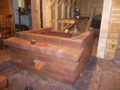

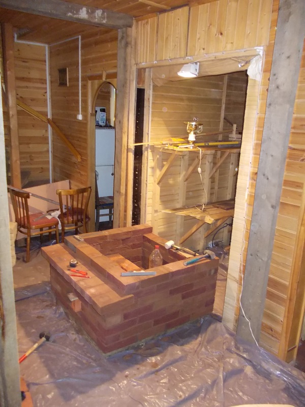

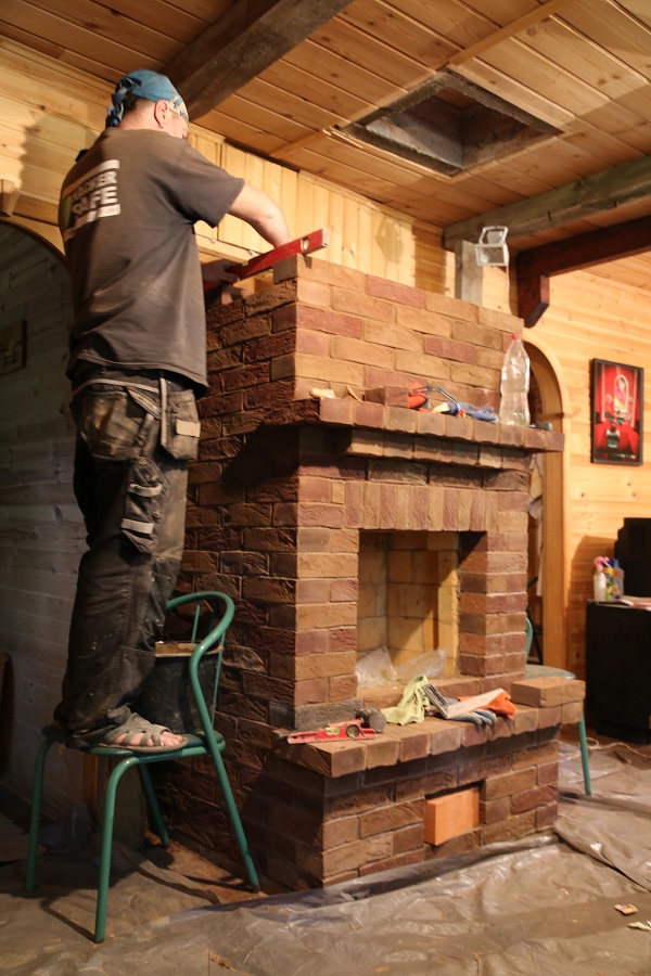

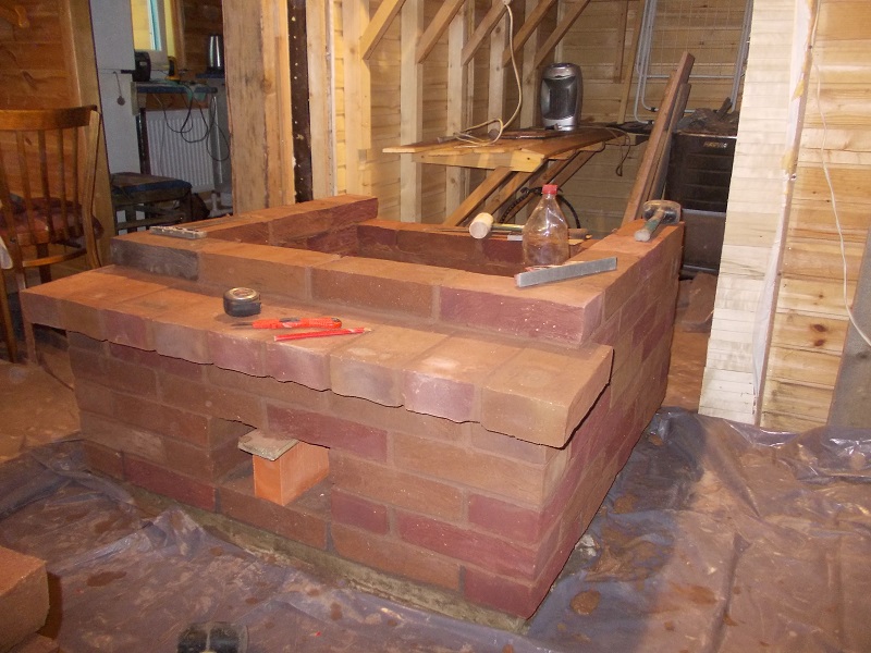

Smile Димон спасибо за оптимизм так и буду делать с футеровкой лещадкой 4 см колпаки и топка с шб-8 6.5 см . Дверка будет Нормандия Мета 57 см ширина по этому конструктив будет похожна ДВЕРОПЕЧЬ. Пока поднял наружку 6 рядов правда ложу кирпич выборкой вниз по привычке,( но вижу по фото многие делают наоборот странно) размер прыгает от 26 см-27 геометрии нет уровень так прикладываю для контроля углов. Кирпич понравился режется быстро и кладется также пока одни плюсы.

Так его и по технологии укладывают выборкой вниз, а уровень отбиваешь по бугру... Пробывал наоборот, расход раствора увеличивается в 1,5 раза и не знаешь куда уровень приложить... Геометрии ведь никакой Embarassed

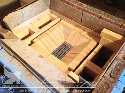

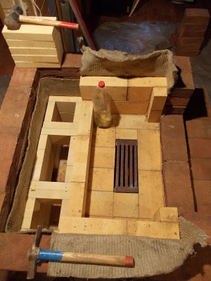

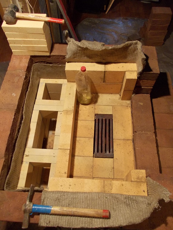

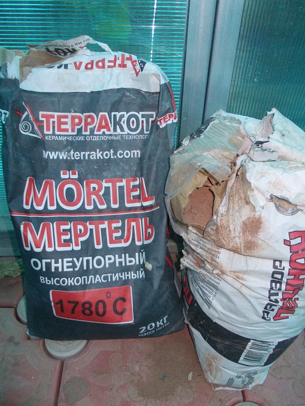

С внутряннкой футеровкой каналов -колпаков немного разобрался .Два опускных по 14 см один подъемный 26 см прокладка между кирпичем базальт картон 5 мм. Огнеупорная смесь для топливника взял смесь Мертель теракот 25 кг лещадку сажаю на мастику Универсал.

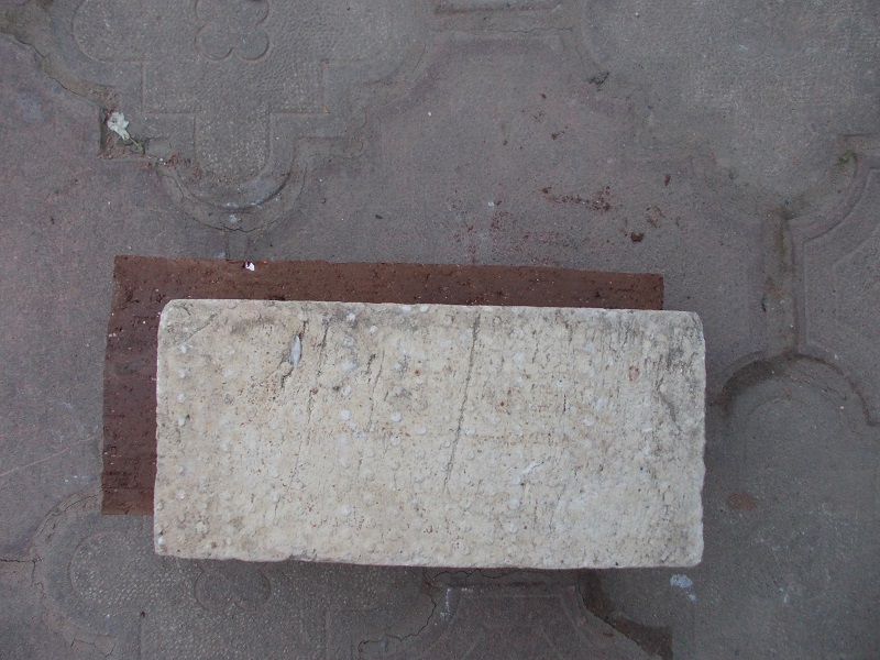

Дверку думаю перекрыть балкой Дверка Мета 55 см на 49 см

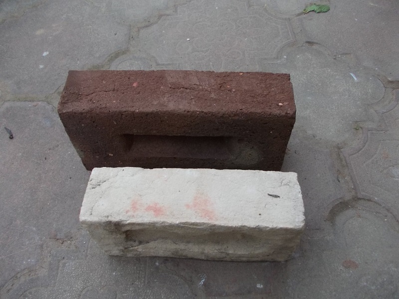

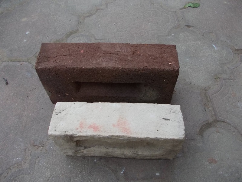

Сравнил по габаритам Донские зори и Терку( белая) с первым кладка идет быстрее .

Почему топливник не на плашку тогда?Вроде позволяет.Тем более уголь?
Интересно,на такой рваный кирпич много потом пыли копится?Подгорает?
СообщениеДобавлено: Сб 27 Август 2016, 21:42 Ответить с цитатойВернуться к началу
Углем есть соблазн кинуть когда дрова в дровники заканчиваются или зимой влом подкидывать я то запрещаю но когда нет потихому могут побалыватся. Топливник да позволяет но заужать не хочется часто дрова 60 см привозят а так вдоль ложить удобно. Да и стенки боковые выходить на режим быстрее будут 18 см против 25 и трещать поменьше.На этом ручнике крошки почти нет мусора минимум тоже плюс против РОБЕНА и других .Про пыль возможно будет но убирается влажной тряпкой после хочу пропить пропиткой эффект мокрого камня и швы затиреть затиркой . yu

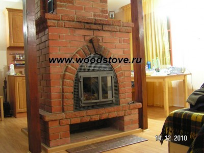

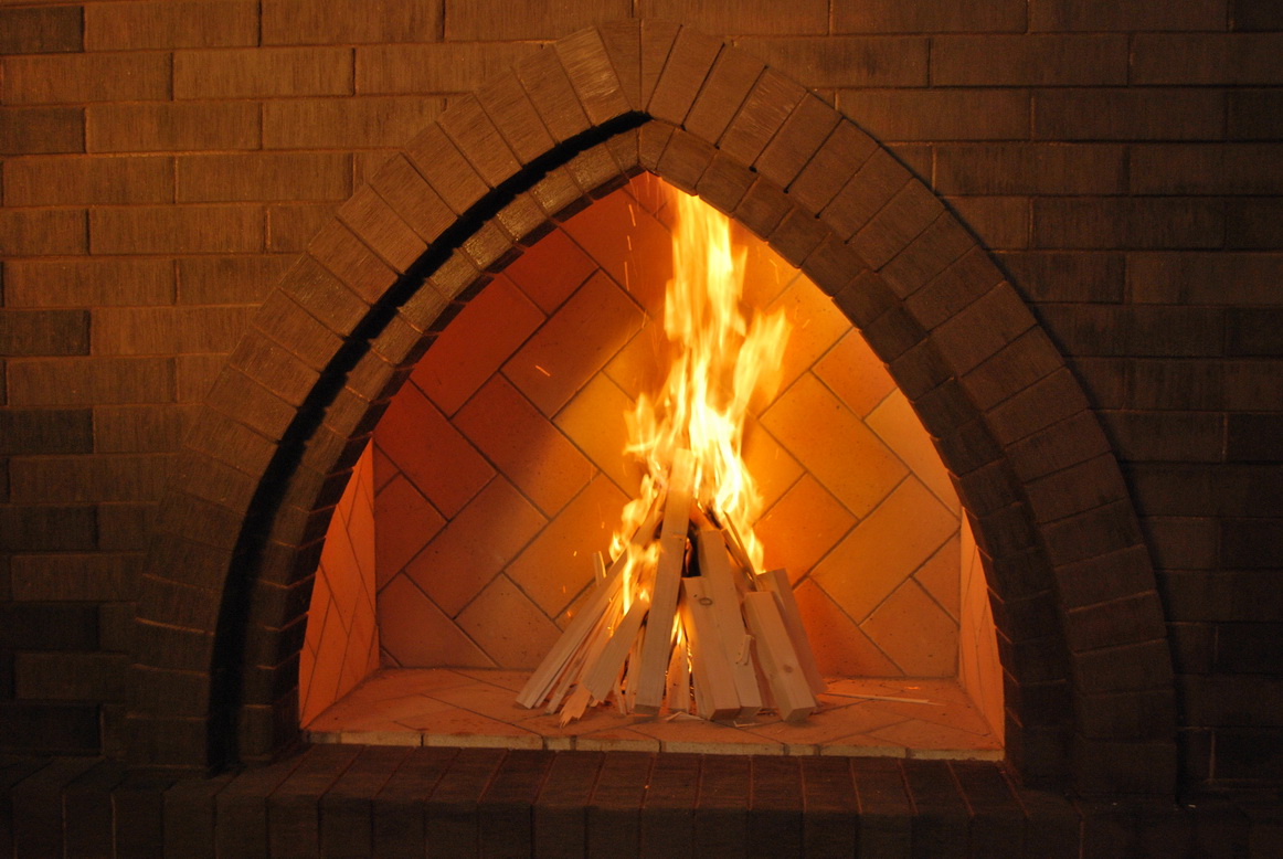

Пока дошел выше полки с аркой пока отложу сделаю после отдельно не буду перевязывать с телом печи . Пока рассматриваю несколько готических арок из инета кто делал есть какие нибудь вспомогательные формулы по грамотному расчету их?

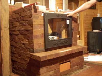

СообщениеДобавлено: Вт 27 Сентябрь 2016, 23:06 Ответить с цитатойВернуться к началу

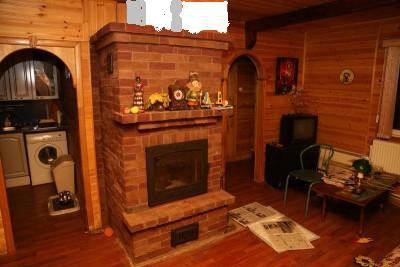

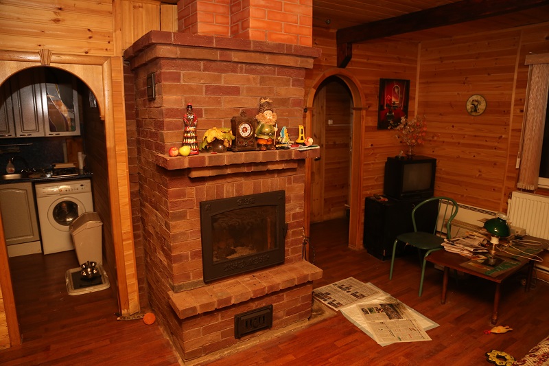

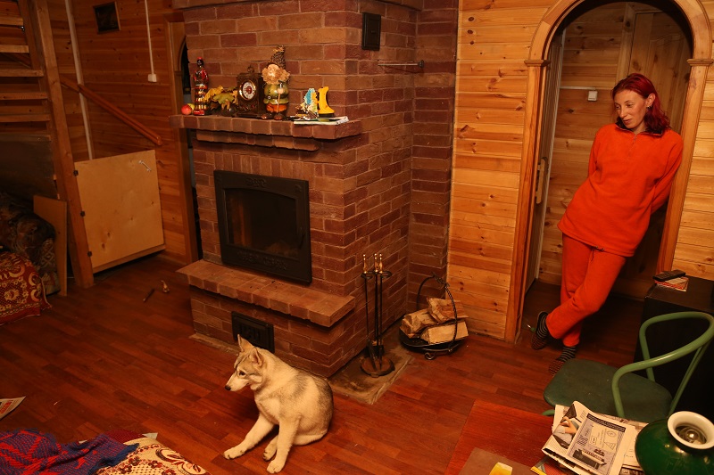

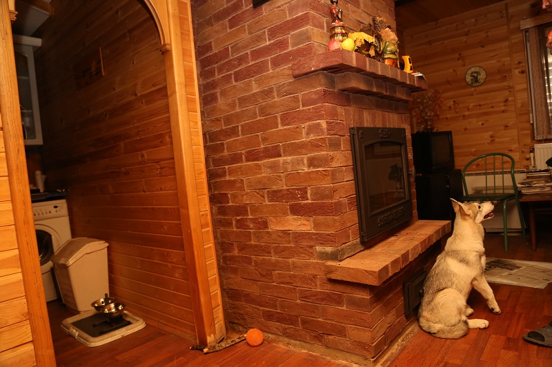

добил печь в данный момент идет сушка в кадр попали обе хозяйки семейного очага Razz для них и строил Evil or Very Mad

СообщениеДобавлено: Вт 27 Сентябрь 2016, 23:36 Ответить с цитатойВернуться к началу
с трубой немного накосячил боровок сделал из красного чтобы на 2 этаже стыковаться буду штукатурить в белый цвет позже

Почему в белый???
Дмитрий Галанин
Сообщения: 1381
СообщениеДобавлено: Ср 28 Сентябрь 2016, 15:58 Ответить с цитатойВернуться к началу
Валер писал(а):
Почему в белый???
А вон, на фотке, стиральная машинка у них белого цвета...и батарея Радость

СообщениеДобавлено: Ср 28 Сентябрь 2016, 19:50 Ответить с цитатойВернуться к началу
Ребята все просто с объекта пару мешков отделочники отдали белой штукатурки ПЛИТОНИТ хочу ее в деле применить скоро русскую печь штукатурить .

СообщениеДобавлено: Ср 28 Сентябрь 2016, 22:39 Ответить с цитатойВернуться к началу
Расшивка плохая, полки сделаны неправильно, на верхней полке безумный "салат", дома бардак, собака прелесть. Laughing )))
СообщениеДобавлено: Чт 29 Сентябрь 2016, 00:03 Ответить с цитатойВернуться к началу
За Салат отдельное большое спасибо я старался люблю рухлядь и антиквар собирать . В с расшивкой ты прав мне запретили уплотнять в внуторь как на красном по этому тупо пальцем в вровень замазывал под старину. :hi Спокойной ночи сэр ждем ваш фото отчет с кирпичем ручной формовки .

Леха аккуратно с расшивкой... У меня на каждом объекте с ручником пальцы до мяса стерты Sad
Никак не отучу себя от этой привычки Smile
