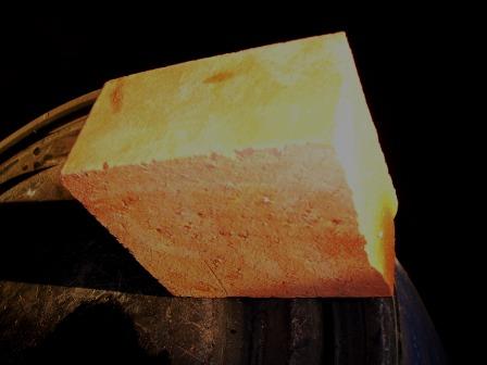

Кто производит такой кирпич? Видны следы доработки. У нас завод стройкерамика на реконструкцию закрылся обещают что кирпич будет отличного качества, время покажет в мае посмотрим, хуже не стал бы.
СообщениеДобавлено: Сб 9 Март 2013, 19:25 Ответить с цитатойВернуться к началу
Взят под забутовку в MDS...
Изготовителей буду "вылавливать"...
Заусенцы по тыльному ложку зачищены вручную алмазной чашкой.
СообщениеДобавлено: Сб 9 Март 2013, 20:43 Ответить с цитатойВернуться к началу
Заказывался "Витебский 1-й цех"...
Чашка Ф=150 на Интерсколе УШМ-125/1100Э с регулятором оборотов.

У нас такой же за витебский выдают. Но штамп отличается, видно, что кустарно сделан. Very Happy
СообщениеДобавлено: Пн 11 Март 2013, 20:52 Ответить с цитатойВернуться к началу
фотки слома...
лицевой ложок, по углам фаски Ф=2мм
 Размер файла:  19.89 КБ
 Просмотров:  784 раз(а)
сверху тыльный ложок
 Размер файла:  21.37 КБ
 Просмотров:  722 раз(а)
