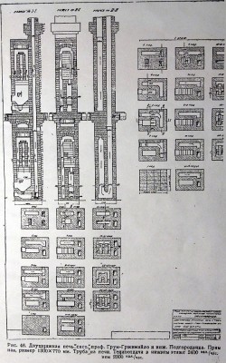

а если попробовать устранить этот недостаток установкой насадки над топкой и расположением последней к боковой стенке печи, т.е. к наружной стенке

Думаю что не поможет: все равно же остается двухметровый колпак.
В целом циркуляционный подход видится хорошей попыткой решить проблему колпаковой печи, только вот использование воздуха в роли теплоносителя непродуктивно - уж очень-то плотность маленькая. Вот если бы воду или "тепловые трубки"...

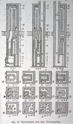

давайте тогда без Грум-Гржимайло ...

Интересная идея расширения внутреннего пространства печи.
Только вот видится все ненадежным - если с трех сторон стенки "с охлаждением", а поток ДГ замедляется, то это верная "вакансия" для сажи.
ИМХО, печь чисто теоретическая...

Вт 10 Апрель 2012, 10:38
а сколько времени будет прогреваться такая печь, мне думается пока дойдёт до второго этажа газы уже остынут и значит дальше просто вернется дым обратно

Гребенюк А.Н., в печи два хайла: одно, как видно по картинке, идет в первый колпак, второе - на второй этаж.
Оба этажа будут прогреваться практически равномерно (похоже так и планировалось).

только в реальности лучше сделать люк и регулировать сечение подъемного канала второго этажа, прикрывая кирпичом
вполне возможно, что хватит одной регулировки на весь период отопления

Да,регулировка каналов 1 и 2 этажа самое то будет . Можно в любой момент менять степень нагрева этажей.Существует ли в жизни такая печь?
