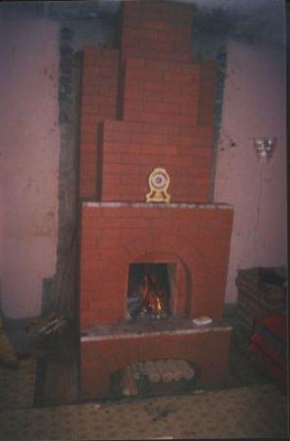

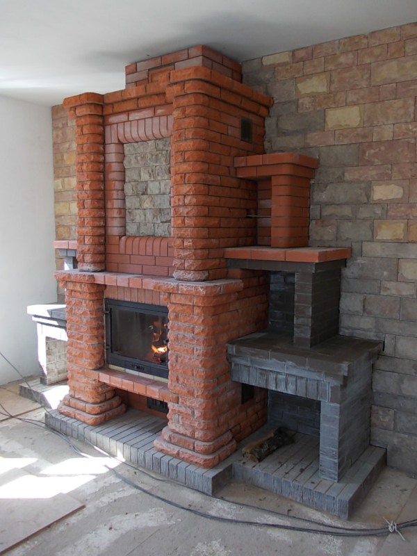

А что за кирпич такой синий весь из себя? - брусчатка что-ли Surprised
СообщениеДобавлено: Чт 26 Апрель 2012, 20:16 Ответить с цитатойВернуться к началу

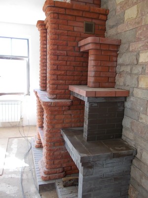

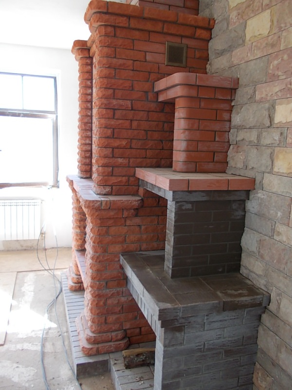

Кирпич использую 4 видов Лоде ретро красный и коричневый типа изъеден червями он есть на фото просто замылен и свет падает также радиусный колю сам прямой Лоде ну и шамот на топку .
СообщениеДобавлено: Пт 27 Апрель 2012, 19:02 Ответить с цитатойВернуться к началу

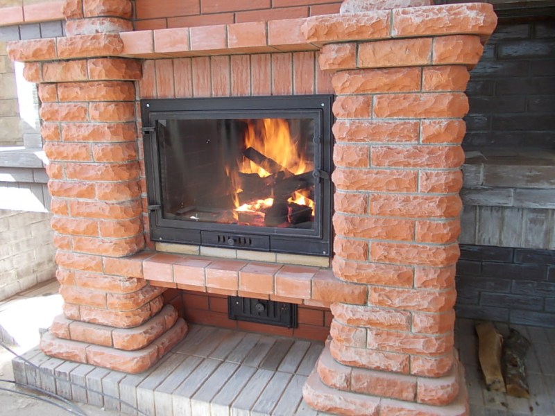

Поднял немного колоны!!! Laughing Пришла мысль наложить вокруг дымосборника камнем талькохлоридом для отдачи тепла после протопки -слышал так делают но только в чугунных топках типа КЕДИ будет ли работать такая фишка с кирпичем особенно с шамотом ??? Twisted Evil

Мне кажется это лишнее: по сути будет дополнительное утепление, т.е. больше улетит, чем пройдет "наружу".
СообщениеДобавлено: Сб 28 Апрель 2012, 07:21 Ответить с цитатойВернуться к началу
Талькохлорид здесь ничем не поможет,деньги на ветер.Блин такие колонны массивные,так и хочется сделать дымооборот Confused

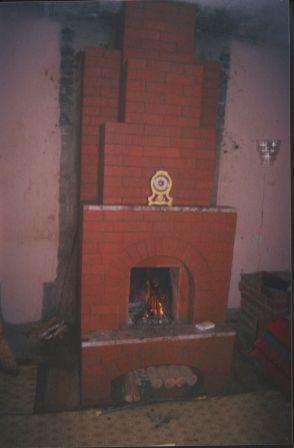

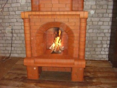

Вот эти "открытые камины теплоёмкие" топятся в двух режимах (2-ве ДЗ):
1-открытый камин;
2-ДГ опускаются до 3-го ряда, затем во второй ярус-колпак...
Все работают, поддымливания нет.
В режиме "аккумуляции тепла" расход дров увеличивается в 2,5-3 раза!!!
Только рассчёты - ничего лишнего... Smile
УСПЕХОВ!!!
Всегда приятно наблюдать за Вашим творчеством!

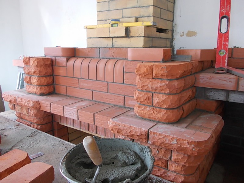

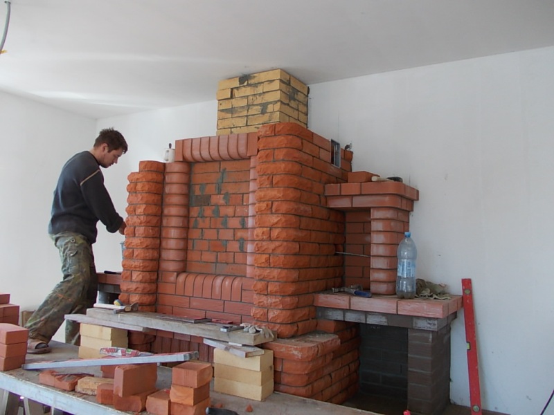

Ребят спасибо за коменты все учту в будущей конструкции .С КАМНЕМ повременю -каналы приципеально не делаю так как можно эксперементировать на этой конструкции ( каминопечь это другая история ) .Поспорил с прорабом на сколько можно обогреть камином площадь 30-35кв если вырубят свет поэтому вас и беспокую хочется знать возможные варианты .
Ну, кпд камина процентов двадцать, теплотворная способность дров известна, откуда получаем массу, что необходимо сжечь при разной температуре "за бортом".
А почему так? Просветите.
Сообщения: 6040
СообщениеДобавлено: Вс 29 Апрель 2012, 20:33 Ответить с цитатойВернуться к началу
В режиме открытого камина ДГ напрямую отправляются в ТД.
В режиме теплоаккумуляции, когда ДГ направляются вниз по дымоходам, расход воздуха остаётся прежним – как у камина с открытым порталом, соответственно и затраты топлива на нагрев стенок кипричных до температуры, свойственной для закрытых топок, увеличивается…

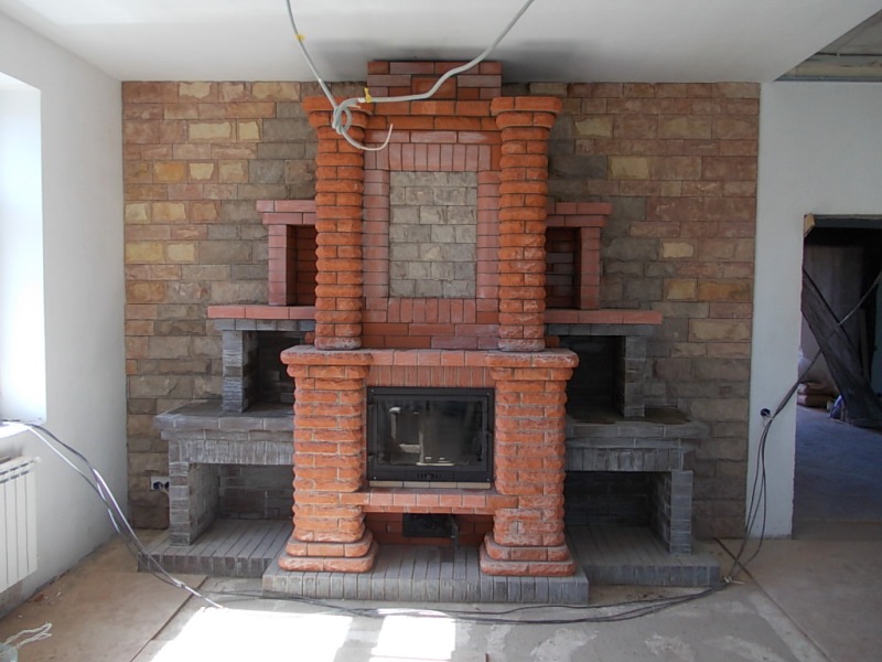

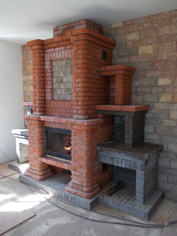

Добил облицовку камнем

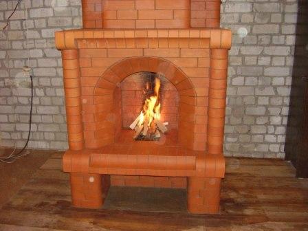

Горит но немного дымит при открытой дверки то ли еще сырой ??? то ли сечения трубы не соответствует порталу ( труба 250 на120) не люблю подключатся к чужим к трубам

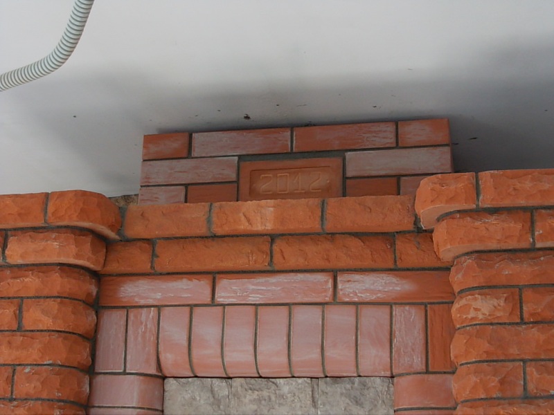

Сюда воткнул кирпич с клеймом долго лежал без дела
Тщеславен... батенька pleasa

По композиции... без обид... на эскизе было правильней. Зря форму камня поменяли на прямоугольную... получилось что все слилось в одно, много доминантных элементов. В первоначальном варианте, рваный плитняк подчеркивал бы геометрию кирпича а не спорил с ней, и получилось бы что первый план колотый кирпич, второй план кладка, и третий камень... получилась бы глубина.
ИМХО конечно
З завершением работ и с ПЕРВОМАЕМ.
