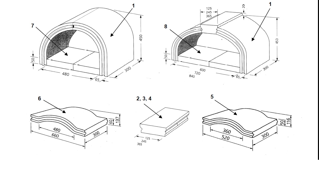

Тут мне ссылку дали на "Каталог шамотных элементов печей для выпечки"
http://www.ecokeramika.ru/products/hleb/index.php
под номером 1 - Сводчатые плиты N+F 480, 600x300x65
под номером 6 - Средний камень сводчатый N+F 660х300х60 мм
Можно попробовать применить... если есть возможность купить. Surprised
2 полусвода 6 тысяч, дорого, но быстро
Надо подумать.

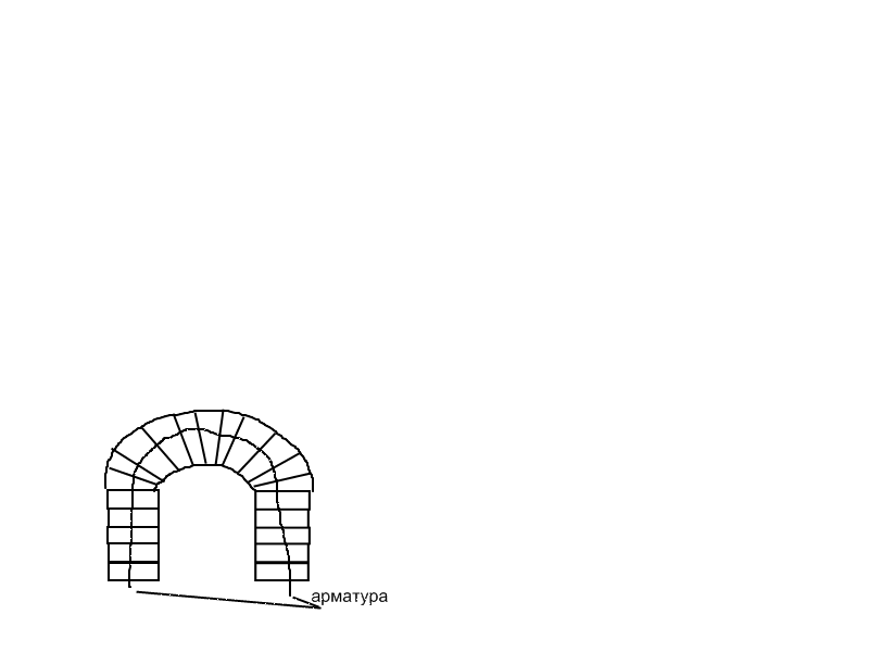

СообщениеДобавлено: Пт 8 Март 2013, 13:25 Ответить с цитатойВернуться к началу
А если посадить на шпильку боковые стенки вмесе со сводом
 Размер файла:  10.12 КБ
 Просмотров:  794 раз(а)
Сообщения: 2376
СообщениеДобавлено: Пт 8 Март 2013, 13:54 Ответить с цитатойВернуться к началу
По моему разумению балочка делается на верстаке, столе, как единое целое и ставиться в печь собранная.
Прикинь вес конструкции - вся топка.
Мне кажется будет очень тяжело поднять и аккуратно поставить на место.

СообщениеДобавлено: Пт 8 Март 2013, 14:06 Ответить с цитатойВернуться к началу
Я думаю что поставить можно будет. По моему проекту вес топки примерно 200кг. Даже двоем можно поставить.

СообщениеДобавлено: Чт 14 Март 2013, 17:56 Ответить с цитатойВернуться к началу
Может быть проще перекрывать готовыми сводами, без сверления,экономятся время,силы.
 Размер файла:  129.7 КБ
 Просмотров:  766 раз(а)
Последний раз редактировалось: Доканс (Чт 14 Март 2013, 17:59), всего редактировалось 1 раз
СообщениеДобавлено: Чт 14 Март 2013, 17:58 Ответить с цитатойВернуться к началу
Но расходуются деньги... Smile У меня скажем нет такого изделия, чтобы перекрыть 700мм. Только 600...

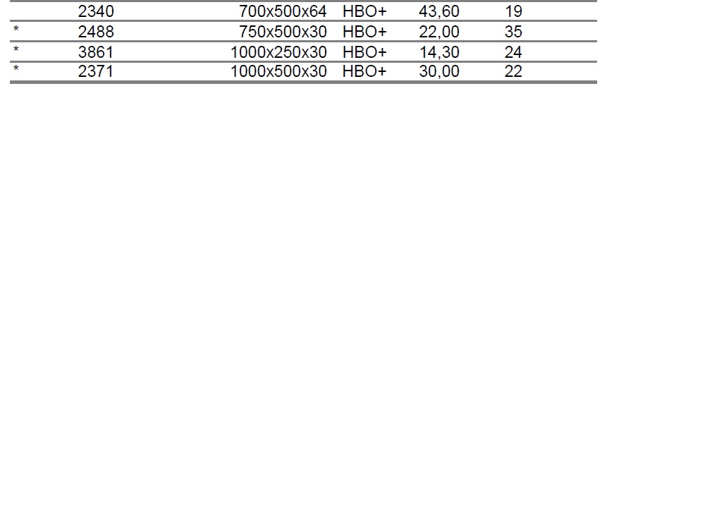

СообщениеДобавлено: Чт 14 Март 2013, 18:00 Ответить с цитатойВернуться к началу
Деньги расходуются всегда. Таких размеров хватит? Если надо,склеивается .
 Размер файла:  54.29 КБ
 Просмотров:  768 раз(а)
СообщениеДобавлено: Чт 14 Март 2013, 18:12 Ответить с цитатойВернуться к началу
Вторая.
Последний раз редактировалось: Владимир Солин (Чт 14 Март 2013, 18:33), всего редактировалось 1 раз

СообщениеДобавлено: Чт 14 Март 2013, 18:17 Ответить с цитатойВернуться к началу
Вторая. Количество на 500 - 7 шт = 17 с небольшим... Confused
Можно я пропробую сам склеить... Surprised
По Количество на 500 - 7 шт = 17 с небольшим... Confused не понял, сразу видно,что вы не зарабатываете печным делом, зачем клеить, проще взять готовое и сократить время по работе.
СообщениеДобавлено: Чт 14 Март 2013, 18:20 Ответить с цитатойВернуться к началу
Но может кому-то и пригодится. И к тому-же более плоский свод предпочтительнее для выпечки...
