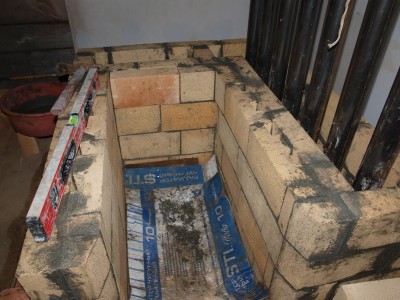

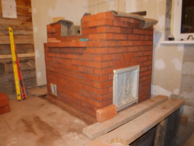

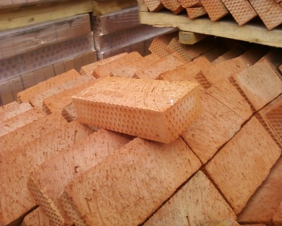

вот из этого пришлось строить печь. Новосибирский М-150, ШБ-8 привезли осенью так, что топку и 1 колпак футировал ШБ-5, клал на ГЕРКУЛЕС Новосибирского производства (одни эпитеты). Керапический на ГПС.
 Размер файла:  287.36 КБ
 Просмотров:  686 раз(а)

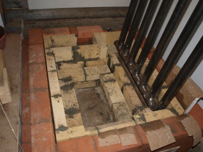

здесь установил регистр. формировка пода топки

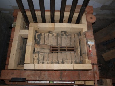

продолжаем
Под топки

продолжаем дальше

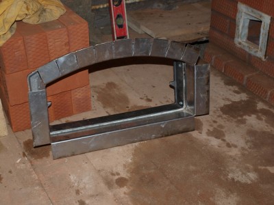

СообщениеДобавлено: Сб 23 Ноябрь 2013, 18:42 Ответить с цитатойВернуться к началу
делаем ХК
 Размер файла:  448.63 КБ
 Просмотров:  765 раз(а)

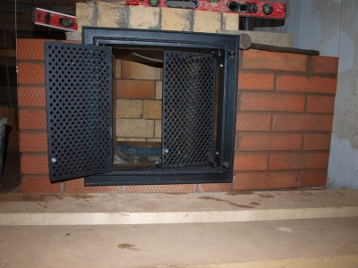

 Размер файла:  495.43 КБ
 Просмотров:  795 раз(а)

Какое сечение трубы планируется?
А так топка конечно здоровая.
Трехходовой будет.?И подвертка по высоте сколько.?
89062208974
Aleksandr R
Сообщения: 111
Регион: Шарыпово
СообщениеДобавлено: Вс 24 Ноябрь 2013, 06:37 Ответить с цитатойВернуться к началу
Нет, не ходовая - КОЛПАКОВАЯ (уже естьyu )
не могу добавить пока остальные фото - лимит выбрал Sad
трубу взял ф150. Тяга отличная, горит супер, только топка похоже большая получилась, но греет класно, правда ещё не делал полной закладки.
Подвёртка с пятого ряда, как обычно.

Я имел ввиду трехходовой клапан обвязки котла.
Не дымит при подбрасывании дров с такой большой топочной дверкой и трубой 150мм???

ЛХ открываешь, поддувало закрываешь и кладёшь, но я закладываю сразу, чтобы не подкладывать до следующей топки.

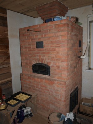

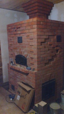

Вот моя печурка!
 Размер файла:  195.7 КБ
 Просмотров:  758 раз(а)

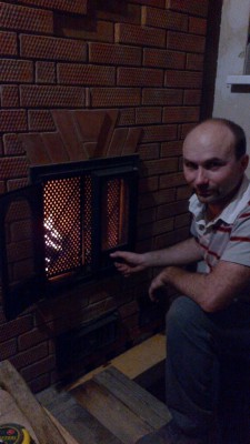

Первая протопка.

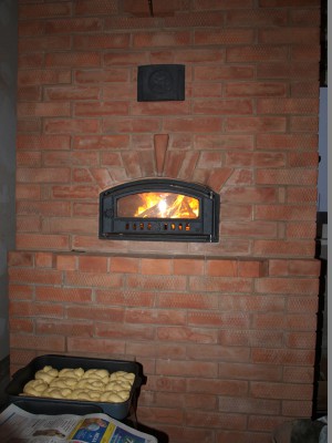

проверка всех режимов

А вот и "домовёнок" поселился )))

Вобщем, отработала год и вот второй пошёл, без нареканий. Я доволен, жена довольна, дети спины греют ))) (альпинисты, блин)
Только ШБ на топку не идёт, и смесь для каминов и печей "Гекулес" полное Г. Но это уже мелочи.
СообщениеДобавлено: Ср 7 Январь 2015, 00:30 Ответить с цитатойВернуться к началу
Very Happy Полати пристраивай Cool
Рад за Вас! Smile
P.S. сильно ли поддымливает не герметичная дверка ХК?

СообщениеДобавлено: Ср 7 Январь 2015, 07:23 Ответить с цитатойВернуться к началу
Рад за Вас! Smile
Поддымливает слегка когда дверку открываешь, но это из-за трубы (180 не было в наличии поставил 150) и то скорее не поддымливает, дыма нет в хате, тяга хорошая.
