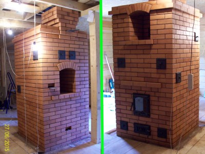

СообщениеДобавлено: Пт 26 Июнь 2015, 18:01 Ответить с цитатойВернуться к началу
Повторил печку Александра. По просьбе заказчика топку вынес на противоположную сторону. В остальном ничего нового. Кирпич резал и снимал фаски заказчик Smile А вообще, что-то Витебский совсем стал неприглядным... ах, да.. по просьбе заказчика сделан ещё забор воздуха из подполья - задвижка внизу со стороны настила.

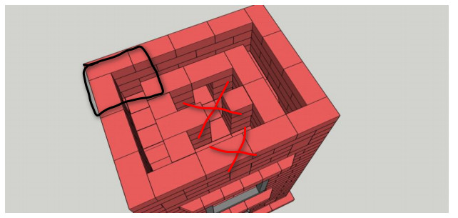

СообщениеДобавлено: Вт 12 Ноябрь 2019, 11:32 Ответить с цитатойВернуться к началу
Здравствуйте. В скором времени собираюсь строить для себя печь.
Понравился проект, который выложен в первом посте этой темы.
Взял на себя смелость внести изменения по мотивам высказанных замечаний. Из того, что понял. Автору проекта написал (на другом форуме).
Просьба оценить работоспособность.
Что изменил:
1. Убрал прогары в
2. Убрал канал снизу за поддувалом
3. Изменил первый ряд шамота, уменьшил колосник
4. Убрал вытяжку и канал для неё (???)
5. Перенес ЗЛХ
6. Повернул уголки перекрыши
7. Убрал напуски в перекрыше второго яруса и один ряд перекрытия
8. Трубу в пятерик
Ну и самое главное - перенес трубу и "наколдовал" второй ярус в связи с этим. Или лучше просто убрать центральную часть второго яруса, как на рисунке?
Несколько предложений по доработкам в обсуждении не понял, например:
- каналы можно и поделить поровну одного сечения, два канала задней стенки нужны для того что бы можно было пустить горячие газы, поднялись вверх разделяясь пошли по бокам потом в низ и в верх и в колпак.
- кирпичи над прочистками незачем так смещать
- Я бы сделал прогары из топливника в опускные, где-нибудь сзади и пониже.
И еще смущает большое суммарное сечение хайл.
