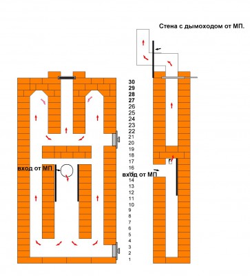

А это вместо задвижки прямого хода. Часть газов напрямую в холодном щитке через эти прогары пойдет верх. Здесь ситуация на любителя - либо поставить задвижку, получив при её закрытии полноценный выход дымовых газов вниз через нижние подвертки, либо смириться с тем, что часть горячих газов будет просачиваться сразу в верхний колпак. Но есть одно успокоение - при хорошем прогреве эти прогарчики могут либо совсем "заткнуться"газовой пробкой, либо пропускать достаточно мало газов. Зато есть и явное преимущество- не будет подсоса холодного воздуха в верхний протопленный колпак после окончания топки. Выбор за вами..

а сверху как поставить задвижку на дымоход? он же у меня в стену уходит в торец, а не вверх

Евгений Докторов
Сообщения: 778
СообщениеДобавлено: Вт 13 Октябрь 2015, 21:37 Ответить с цитатойВернуться к началу

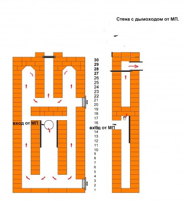

Как-то так. Только труба, видимо, в зеркальном отражении должна стоять ( т.е. назад , за щитком в стену). Ведь вы, наверное, хотите поставить его за МП к стенке.

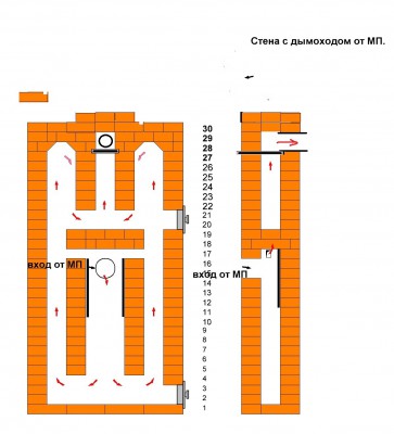

СообщениеДобавлено: Вт 13 Октябрь 2015, 22:02 Ответить с цитатойВернуться к началу
а можно так?

Евгений Докторов
Сообщения: 778
СообщениеДобавлено: Вт 13 Октябрь 2015, 22:10 Ответить с цитатойВернуться к началу
а можно так?
Конечно, даже надежнее и эстетичнее.

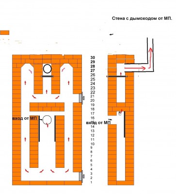

СообщениеДобавлено: Вт 13 Октябрь 2015, 22:26 Ответить с цитатойВернуться к началу

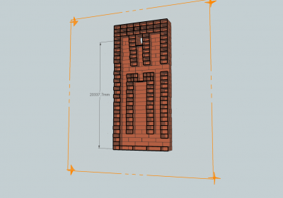

а это ничего что выходное отверствие на одном уровне с боковыми колпаками будет?

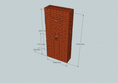

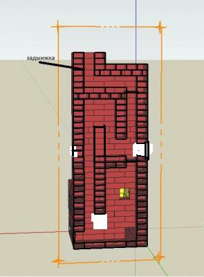

СообщениеДобавлено: Пт 16 Октябрь 2015, 13:50 Ответить с цитатойВернуться к началу
Вот попробовал)))) типа такого получается
 Размер файла:  50.26 КБ
 Просмотров:  1169 раз(а)
Виктор Таций
Зарегистрирован: Пн 12 Октябрь 2015, 17:28
Сообщения: 36
Регион: Луцк
СообщениеДобавлено: Пт 16 Октябрь 2015, 13:53 Ответить с цитатойВернуться к началу
криво, потому что впервые делаю модель) но в основном такое должно получится, надеюсь так будет диеспособно?
 Размер файла:  46.63 КБ
 Просмотров:  1156 раз(а)
а можно так?
Так тоже можно, но помните выше задвижки -- улица
На самом деле может вам сразу печь сложить?

говорят так не хорошо, потому что только по одному каналу будут газы идти, то слева то справа выходит пол щитка холодным будет постоянно предлагают ещё такой тип

Большой только не разбабахивайте, помните у вас температура низковата
Недогреете щиток ,дёготь по стенкам потечёт, провоняет насквозь...
Евгений Докторов
Сообщения: 778
СообщениеДобавлено: Сб 17 Октябрь 2015, 07:34 Ответить с цитатойВернуться к началу
Спасибо пока печь не буду, но на будущее всё возможно, пока со щитком потренеруюсь)))
Вова вам правильно подметил, что выше задвижки "улица". Желательно основную задвижку делать выше перекрыши щитка.
Евгений Докторов
Сообщения: 778
СообщениеДобавлено: Сб 17 Октябрь 2015, 07:39 Ответить с цитатойВернуться к началу
Нежелательно. Про эстетичность я вам сказал в отношении закрытия металлической трубы кирпичной кладкой, поэтому повторюсь. Задвижка должна быть выше перекрыши, а значит высоту колпаков 2 яруса надо уменьшить
