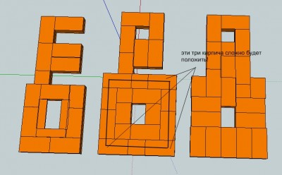

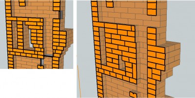

Напуском в 6см. сложно ложить по уровню - постоянно клюёт, а про угловые кирпичи и говорить нечего Surprised

СообщениеДобавлено: Вт 6 Апрель 2010, 14:19 Ответить с цитатойВернуться к началу
Груз из кирпича по направлению к центру. Подождать пока схватится.
Ну, или предлагай варианты.
Следующий ряд все поставит на место. Confused
И это уже практически потолок. Smile

Напуск по 4 см. а не по 6
СообщениеДобавлено: Вт 6 Апрель 2010, 14:23 Ответить с цитатойВернуться к началу
Первоначально так и было, но как Андрей говорит - ненадежная опора. Smile
Сообщения: 1346
СообщениеДобавлено: Вт 6 Апрель 2010, 14:49 Ответить с цитатойВернуться к началу
Андрей, Вам что ли предложил по 6 см развесить Confused
СообщениеДобавлено: Вт 6 Апрель 2010, 14:51 Ответить с цитатойВернуться к началу
Нет. Это мои измышления. Confused

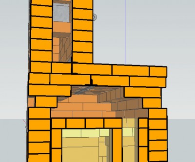

подглядел
 Размер файла:  30.84 КБ
 Просмотров:  1113 раз(а)
где лучше? или что еще предпринять?
 Размер файла:  175.1 КБ
 Просмотров:  1158 раз(а)

СообщениеДобавлено: Ср 7 Апрель 2010, 10:32 Ответить с цитатойВернуться к началу
Есть один отзыв и по моему варианту - так тоже делали. Но в нем нужно последние вертикальные кирпичи заранее просчитать. А в последнем варианте только один кирпич вертикальный опиливается, ну и 3 тонких пластины в 15мм надо напилить. Но зато прочность увеличивается. Угловые висячие померить, но ставить последними, с грузом на рабочий угол. Следующий ряд кладем на "сметанной" консистенции ГПС. Тоже нагружаем центральную часть распушки до просыхания слоя.
Если удастся заказать (купить) вставку из нержи в трубу - будет неплохо.
Еще предложили бетонную плиту залить при проходе потолка. Ну это тоже на ваше усмотрение. Думаю только проход обложить кирпичем желательно в этом случае, если жаропрочный бетон не знаем как сделать.
Этот проход все-равно надо на месте будет смотреть, может еще ряд-два придется добавлять...
Вроде так, где-то. Confused
СообщениеДобавлено: Чт 8 Апрель 2010, 11:48 Ответить с цитатойВернуться к началу
Перекрытие сложное получилось... Я тут прикинул еще вариант. Вроде полегче выполнить. В общем-то изменения в 4-5 рядах, меньше пиления. Сделайте 2 варианта порядовок, если есть желание, можно стенки выровнять... В общем решайте сами. Smile

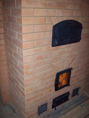

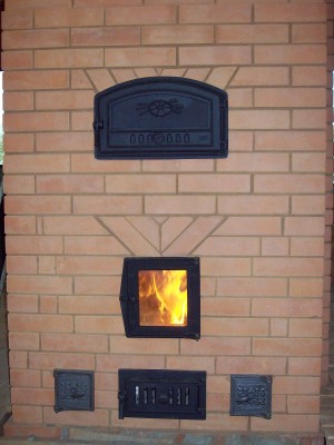

СообщениеДобавлено: Сб 21 Август 2010, 13:49 Ответить с цитатойВернуться к началу
Всем доброго времени суток! Smile
Вот и закончили мы ложить данную печь. Ложили с тестем вдвоём. Никто не имеет опыта кладки. Ложили 1 месяц.
Запуск печи прошёл успешно.
Огромная благодарность Игорю Викторовичу Кузнецову и Владимиру Солину за помощь в реализации этого проекта!!! И, конечно-же, всем, кто помогал.

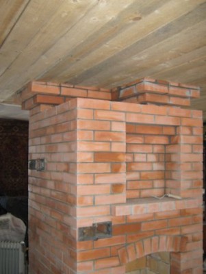

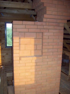

СообщениеДобавлено: Пт 10 Сентябрь 2010, 14:36 Ответить с цитатойВернуться к началу
Владимир и Евгений, спасибо за поздравления!!! Радость
Всю печь мы сложили с тестем за месяц. Если без выходных, то за 21 день.
В теории оказалось тяжелее, чем на практике. Когда начали ложить, то сразу всё становилось понятно. Даже стыдно за первые мои глупые вопросы. Embarassed
Конструкция не простая и много нужно было пилить кирпича. От второго колпака пришлось отказаться, т.к. высота до потолка не позволила. Но это не страшно, т.к. первый колпак оказался очень мощный и всё тепло берёт на себя.Тепло печь держит очень долго. Уже в хлебной камере пробовали картошку печь. Очень вкусно получилось. Smile Скоро попробуем хлеб сделать.
Вобщем печью очень довольны. Very Happy Это самый лучший вариант для нашей семьи.
Рядом ложил печь, печник из Новосибирска АЛЕКСЕЙ (фамилию не знаю), он подсказал как дверки крепить и заслонки ставить.
ЕЩЁ РАЗ, ВСЕМ СПАСИБО, КТО ПРИЛОЖИЛ МЫСЛЬ К ЭТОМУ ПРОЕКТУ!!!
